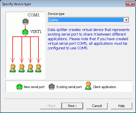

Ich benutze dafür VSPE (http://www.eterlogic.com/Products.VSPE.html).

@WaddeHaddeDuDeDa Was genau wählst du da aus? So ein Programm habe ich nämlich gesucht.

VSPE ist selbsterklärend, siehe Anhang.
