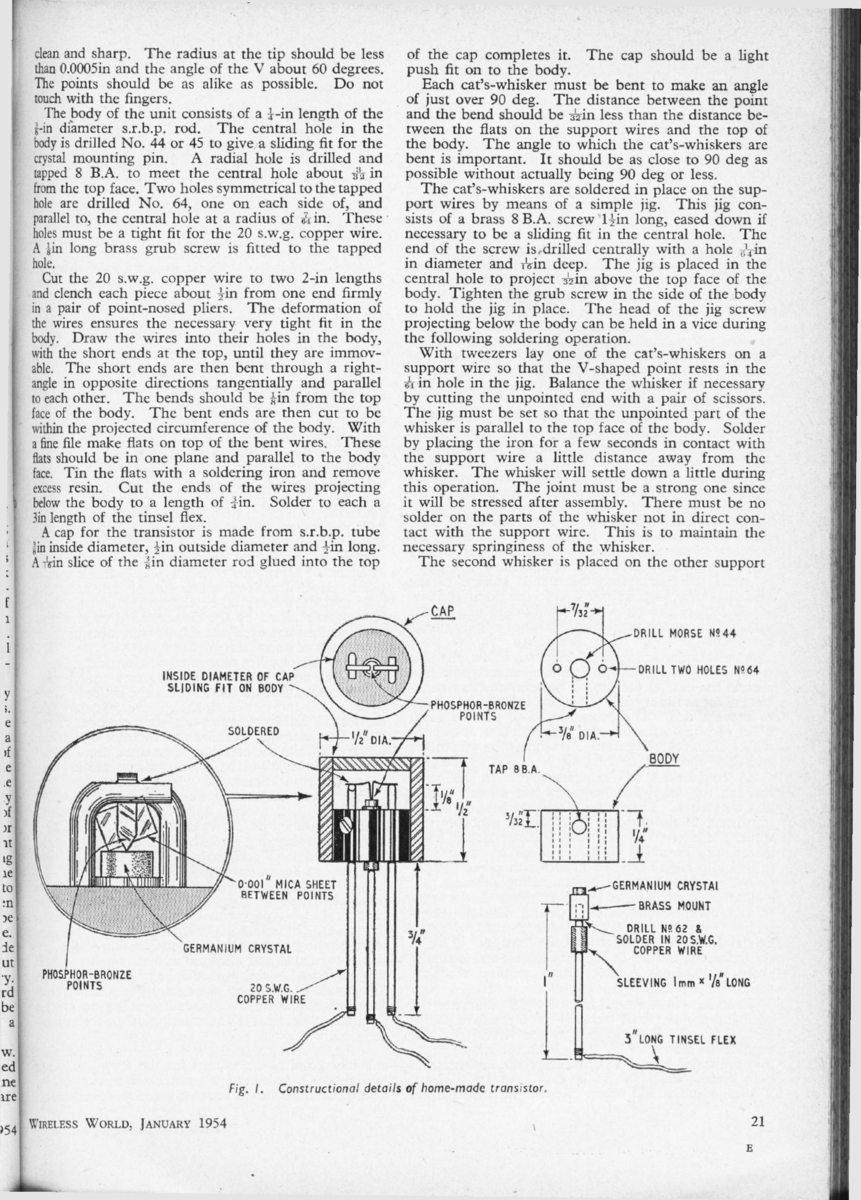

Ist von der Idee her nicht so neu, vielleicht zum Einstieg
erst mal eine GE-Glasdiode umbauen zum Transistor?
Quelle :WIRELESS WORLD, JANUARY 1954 !!
Den Link dazu habe ich irgenwie nicht greifbar.
