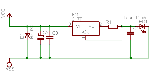

Also ich hab mal provisorisch die angehängte Schaltung entworfen. Die Z
Diode soll gegen Spannungsspitzen schützen, die beiden Cs die ganz
fixen Anteile abmildern (Tiefpass mit dem Innerwiederstand der
Spannungsquelle). Ich würde mal denken ein 50 nF Keramik und 10 uF Elko
dürften gehen. Zener entsprechend der Betriebsspannung. (6 V Batterie).
Ein Widerstand zum Stromregeln und ein kleiner Cap an der Diode gegen
böse Spitzen aus dem 317.
Ich bitte um Kommentar.
Markus
von Richard W. (thunderstorm)
Ein ähnlicher Schaltplan war auch im Laserfreak-forum.
LDs sind zwar sehr empfindlich, aber auch keine rohen Taubeneier.
Wie gesagt, ich habe sie mit einem Labornetzteil betrieben. (Details
siehe PDF. Außerdem werden die LDs ja CW bei ca 150mA betrieben und im
"Brennerbetrieb" bei einem wesentlich höheren Strom und etwa
240mW....
von ... (Gast)
Z-Diode ohne Vor-(Reihen)wiederstand.... ist das heute üblich?
wenn die Z-Spannung höher als die Betriebsspannung ist, geht das.
Sie soll nur dann, wenn die Spannung ansteigt, die Spannung
kurzschließen.
wenn man mit der Diode eine stabilisierte Spannung haben will, muss man
einen Vorwiderstand verwenden...
von Markus Daebel (Gast)
Öhöm, Vorwiderstand wäre doch voll Mist, dann fällt doch daran der
Spannungsspike ab und die ganze Schaltung ist sinnlos
Markus

von Feldpost (Gast)
Mich machen die 1.5A im Datenblatt des LM317 skeptisch, aber eventuell
habe ich dort auch was überlesen.
Bei 2W IR-Emittern sind solche Ströme im 'grünen' Bereich.
Nimm auf jedenfall einen kleinen Vorwiderstand um den Diodenstrom
kontrollieren zu können (der Strom killt Laserdioden und/aber/auch
'jedes Elektrönchen eine Photönchen;)' bzw ca 40%).
Mit einer Konstantstromquelle wirst du jedenfalls (ohne weiteres) keine
Leistung einstellen können. Du benötigst eine Konstantspannungsquelle in
der du Strom stellen kannst.
So wie ich das sehe ist der R nach dem 317 ein Vorwiderstand. Und wenn
man den verändert gibts auch unterschiedliche Ströme. Uns reicht aber
ein fest eingestellter Strom.
Markus
von AxelR. (Gast)
bin nur beim mitlesen drüber gestoplert
Markus
/Zitat
Verstehe ich den Satz falsch?
Dann lass Ihn eben unverändert, den Widerstand.
Er regelt zusammen mit dem LM 317 einen konstanten Strom ein.
Ob diese Schaltung für ein LaserDiode auf Dauer funktioniert?
Die Z-Diode im Eingang ist meines Erachtens für diesen Zweck viel zu
langsam.
Wozu gibt es spezielle Treiber für die Dinger?
Warum ist im DVD Brenner kein LM317?
ich dachte, die Zeiten sind (glücklicherweise?) vorbei, wo wir 2x5.1V
Z-Dioden in Riehe schalten mussten, weil es keine 10Volt Z-Dioden gab.
Also warum etwas mit nem LM317 nachbauen, wenn es spezielle ICs für den
Einsatzzweck gibt?
Viele Grüße
Axel

Also ich sehe nicht warum die Z Dioden zu langsam sind, genau das macht
man doch auch in fertigen Laserdiodentreibern, oder? Der Grund warum
kein supertoller Chip: 1. schwierig zu beschaffen 2. für die Idioten im
Labor uU schwer verständlich 3. zuviel Aufwand für ein kleines
Experiment. Wenn es mit dem 317 geht, warum nicht? Einen kaputten
Brenner gibts an der Uni immer wieder und dann kann ich immer noch
einen Treiber nehmen. Der Kommentar mit dem "warum ist im DVD Brenner
keiner drin" erübrigt sich aufgrund gewisser polemischer Elemente von
selbst.
So hier die Ergebnisse:
Die Diode läuft bis jetzt wunderbar. Die Helligkeit des unfokussierten
Strahls entspricht in etwa der einer superhellen roten Leuchtdiode.
Die Schaltung ist ganz billig: einfach ein mehrere uF Elko und ein
kleiner Cap vor dem LM317 (siehe Schaltung oben) gegen Gnd. Davor noch
ein 6 Ohm Widerstand. Der dadurch entstehende Tiefpass unterdrückt
sogar die heftigen Störungen die entstehen, wenn ich das Netzteil an
und aus schalte. Z Diode ist rausgeflogen, brauchen wir nicht und auch
sonst nichts weiter notwendig. 100 mA scheint die Diode auf Dauer (1 h)
gut zu verkraften.
Viele Grüße und nochmal danke für die Hilfe,
Markus
Hi, ja geht. Mit der obigen Treiberschaltung mit einem Tiefpass mit 5
Ohm Widerstand davor und ohne Z Diode. Hält so ziemlich alles ab was
vom Netzteil kommt. Is auch schön stabil der Output.
