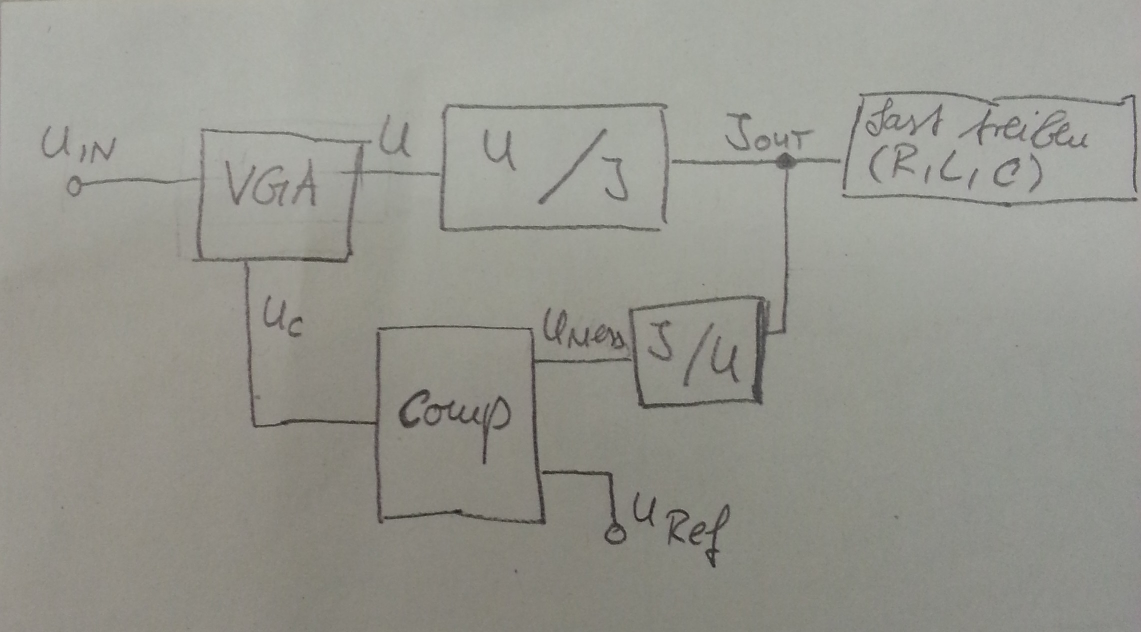

Gast #4238607
Okay,
also ich möchte gern eine spannungsgesteuerte Stromquelle für Ströme bis
zu 2A bauen, dessen Eingang nachgeregelt werden kann.
Eine Eingangsspannung soll in einen propotionalen Strom gewandelt werden
um eine Last zu treiben. Der Strom soll gemessen werden und sollte der
Ist-Strom vom Soll-Strom stärker abweichen, soll der Eingang etwas
angehoben werden, sodass die Abweichung zwischen Soll-und Ist-Strom sich
verringert. (siehe Abbildung (Prinzip))
Meine erste Überlegung war die Verwendung einer Howland-Stromquelle um
einen passenden Strom zu erzeugen. Über den Widerstand R5 wollte ich die
Spannung messen, da diese Spannung der Eingangsspannung entspricht. Die
Spannung über R5 wollte ich mit einer Referenzspannung vergleichen und
durch eine Kontrollspannung den Eingang nachregeln. Ich weiß nur nicht
genau wie ich diese Nachreglung aufbauen soll?
Ich dachte dann an die Verwendung eines 4-Quadrantenmultiplizierers,
dessen Ausgang durch einen zusätzlichen Steuerstrom angepasst werden
kann, also durch eine AGC.
Meine Problem ist, dass ich eine Stromquelle zwar bauen kann und diese
auch mit sehr geringen Offset läuft, ich aber zusätzlich gern
automatisch den Eingang bei ungenauen Ausgang nachregeln möchte. Und ich
weiß nicht genau was die beste Methode dazu wäre?
#4238621
Was meinst Du mit diesen durchgerührten technischen Begriffen?
Was ist für Dich eine Stromquelle mit geringem Offset?
Meinst Du damit Steuerspannung = Null -> Ausgangsstrom = Null?

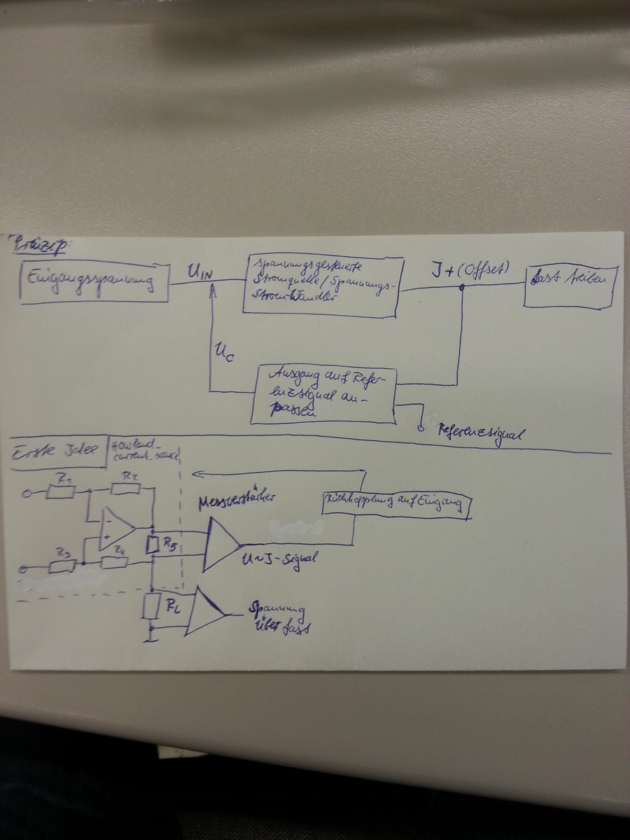

Gast #4238654
Ohhh sorry, ich habe die Abbildung vergessen.
Ich möchte gern eine Eingangsspannung in ein proportionalen Strom
wandeln um damit eine Last mit einem definierten Strom zu durchfließen.
Dieser Strom wird ja trotzdem eine Abweichung haben und diese möche ich
zum Bsp. durch eine AGC noch etwas verbessern.
#4238662
Weshalb sollte eine Stromquelle eine Abweichung haben ?
Wie gross schaetzt du diese Abweichung ein ?
Und wie gross darf sie denn sein ?
worum geht es denn ?
Gast #4238738
Naja,
ich habe diese Aufgabe als Projektaufgabe gestellt bekommen und ich soll
eine steuerbare Stromquelle entwerfen, deren Ausgangsstrom noch
automatisch nachgeregelt werden soll. Es sollen hauptsächlich induktive
Lasten getrieben werden. Eine Stromquelle für 2A habe ich auch
hinbekommen, ich weiß nur nicht wie ich diese Nachregelung
bewerkstelligen soll.
#4238780
"dessen Eingang nachgeregelt werden kann"?
Das ist schon grammatikalisch falsch. Technisch erst recht. Denn es soll
ja wohl der Ausgang der Stromquelle geregelt werden.
> verringert.
Ja, das ist die Definition einer Stromquelle. Die liefert einen
konstanten Strom (paßt sich also selber an die Last an).
Du bringst das wohl mit einer Spannungsquelle durcheinander.
Die liefert eine konstante Spannung, womit der Strom dann wieder von der
Last abhängt.
