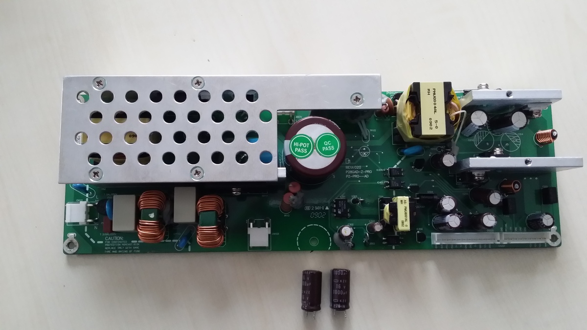

Er sagte das die wohl nach 5 bis 6 Jahren austrocknen. Die auf dem nt
mache ich selber es sind alles 105 grad Typen sind haben zwar noch ihre
Kapazität +-20 %.
Nur es heißt ja immer das der ESR wichtig in solchen Schaltungen ist.
Bilder kommen gleich. Mfg Thomas

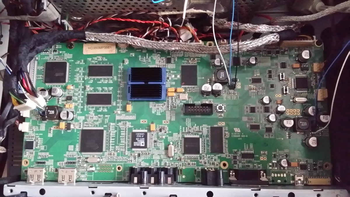

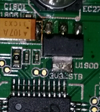

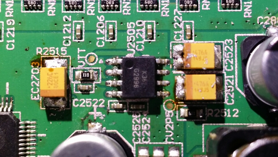

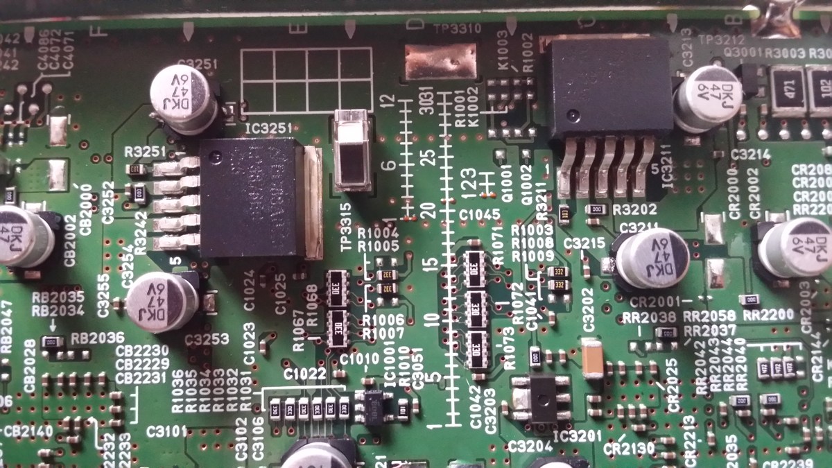

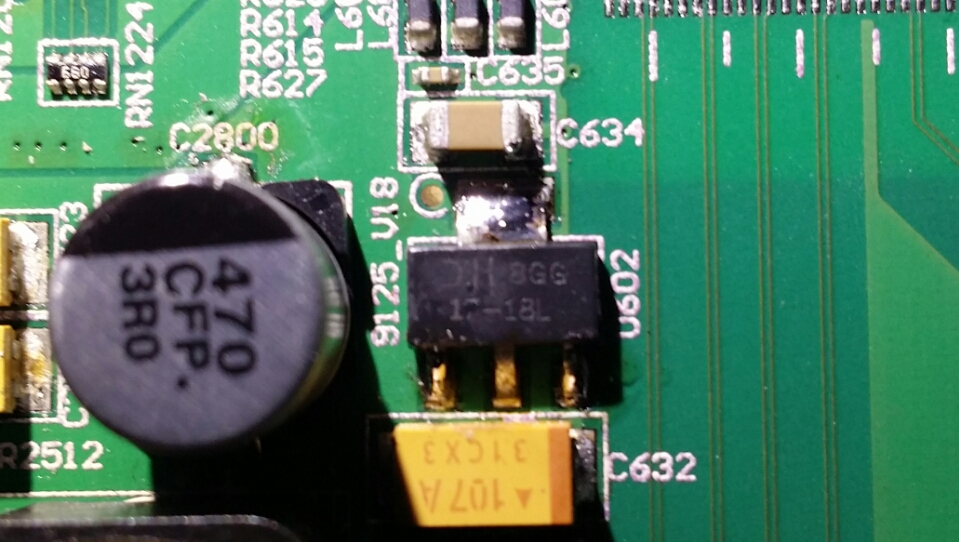

So das mainbord nicht wundern die kleinen Kabel bade ich an den
spannungsreglern angelötet um zu messen ob diese noch arbeiten zumindest
werden aus 5 volt verschiedene spannungen gemacht.

Also könnte mann das mainbord refowen also in dem passenden Ofen das War
Ja auch schon mein Gedanke
Nur für einmal kaufen lohnt es nicht und 900 Euro für ein neues Bord ne
Danke. Na kann das jemand machen. Kenne keinen weiter. Wäre ja ein
versuch wert. Mfg Thomas
Vieleicht hat ja jemand die mmöglichkeit.

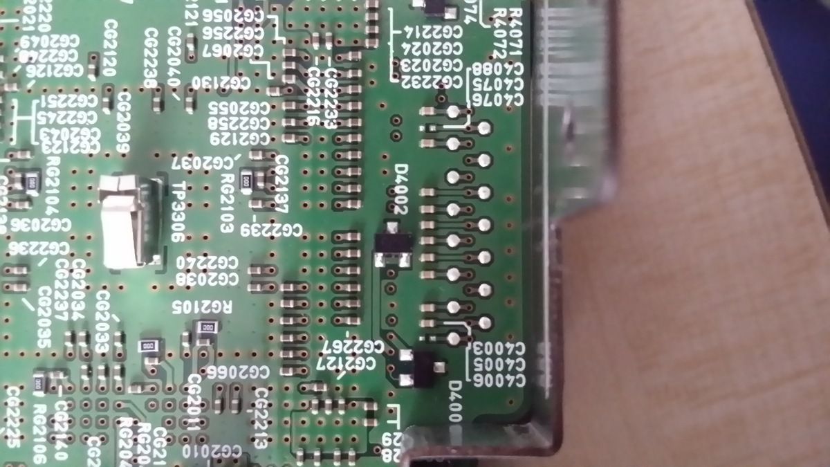

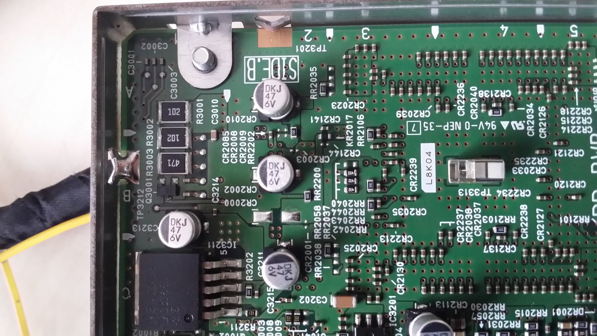

Erhitzen des Mainboards - womit auch immer - hat meiner Meinung nach
keinerlei Aussicht auf Verbesserung.
Auf dem Board sind weder BGAs noch QFNs zu sehen, bei denen das ja in
Ausnahmefällen Sinn machen könnte.
Alle auf deinem PCB vorhandenen ICs haben Beine, und man kann alle
Lötstellen wunderbar optisch kontrollieren.
Oder ist unter diesem blauen Plastikteil noch ein Bauteil (BGA)?
von Schwarze Thomas (Gast)
Ja unter dem blauen ist auch noch etwas ist was ich weiß der Grafik
chip.
Also Problem wie gehabt rote led an Auf dem mainbord grüne led aus und
nach 10 Sekunden fehlermeldung. Na optisch habe ich nichts gesehen wo
eine kalte lötstelle hätte sein können auch mit der Lupe nicht.
Bin hier noch am verzweifeln.
Also nachlöten sinnlos, Mfg Thomas

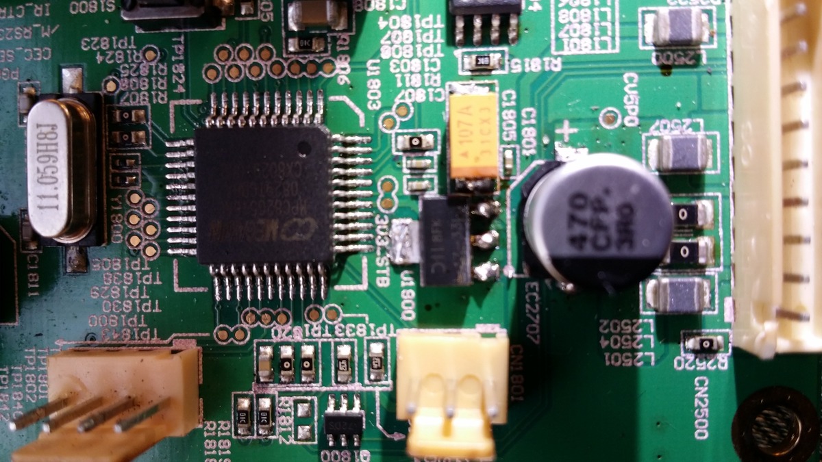

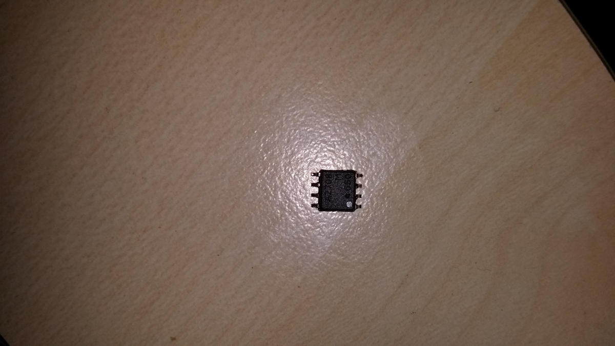

Was ich noch gefunden hab ist ein PCA9555 der nach dem spannungsregler
kommt. Kann dieser auch damit zu tun haben?
von Stefan F. (Gast)
Du bist immer noch beim planlosen Raten. Willst du jetzt für jedes
einzelne Bauteil fragen, ob es defekt sein Könnte?
Ja, der Chip könnte die Ursache ein.
Und jetzt? Du kannst nicht Schrittweise die ganze Platine austauschen.
Viele Teile kann man gar nicht kaufen, und wenn doch, dann wird es
spätestens nach 1/3 der Bauteile teurer, als ein neuer Beamer.

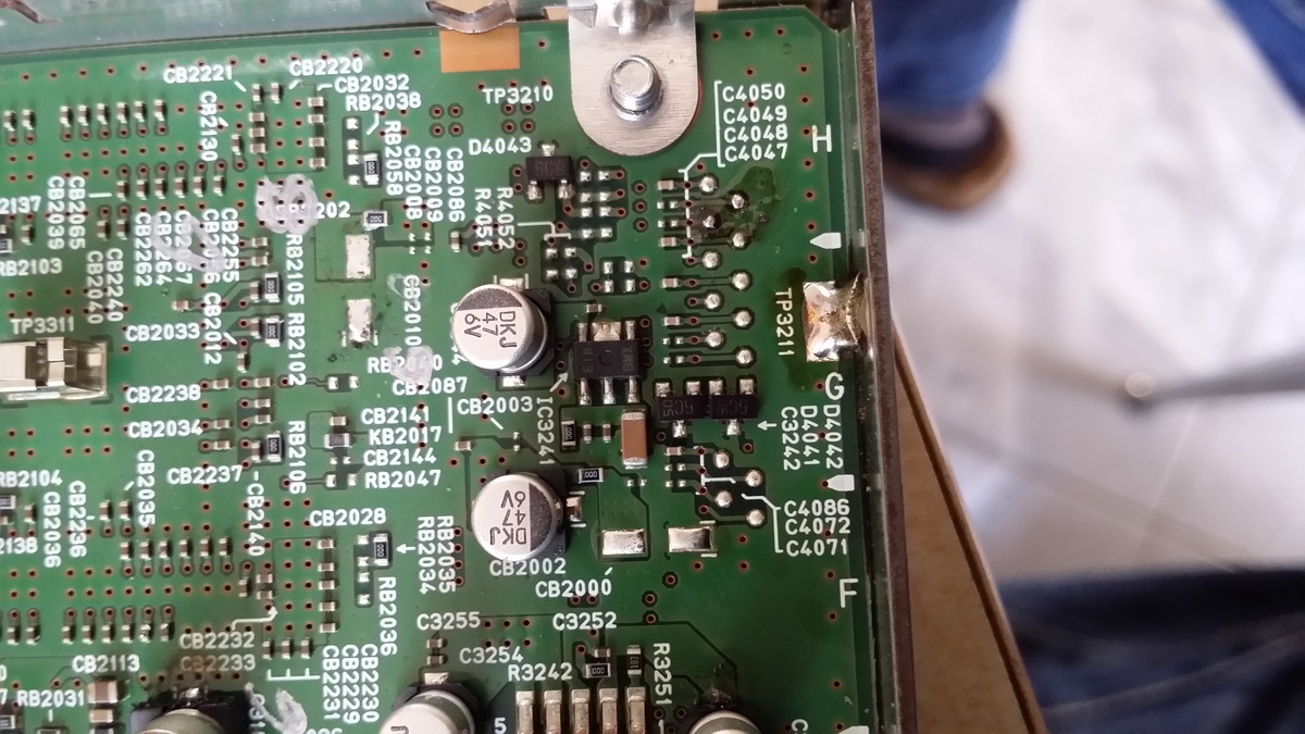

von Joe F. (easylife)
Aha. Tja. Blöd irgendwie.
Wenn hier nicht gerade zufälligerweise der Entwickler des JVC HD 350
mitliest, kann doch mit den Informationen von dir niemand auch nur das
geringste anfangen.
Ohne Schaltplan kann man doch überhaupt nicht wissen, was diese LEDs
bedeuten sollen.
Wie lautet "die Fehlermeldung" denn?
Hast du eine Seite im Handbuch, die diese Fehlermeldung näher
beschreibt?
Wenn das alles nicht hilft, fängt man üblicherweise damit an, die
Funktionsweise des Gerätes zu verstehen.
Man sucht nach den Bauteilen, die Spannungen erzeugen, und guckt sich
diese Spannungen mit einem Oszilloskop an, ob sie stabil sind, oder
Störungen / Aussetzer haben.
Man sucht nach Bauteilen, die nach übermäßiger Wärmeentwicklung aussehen
(braune Stellen auf dem PCB / an Bauteilen).
Dann macht man davon scharfe, hochauflösende, gut ausgeleuchtete Fotos
und stellt sie hier ins Forum.
Erst dann kann dir vielleicht jemand weiterhelfen.

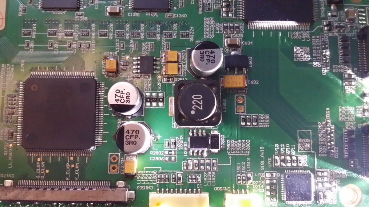

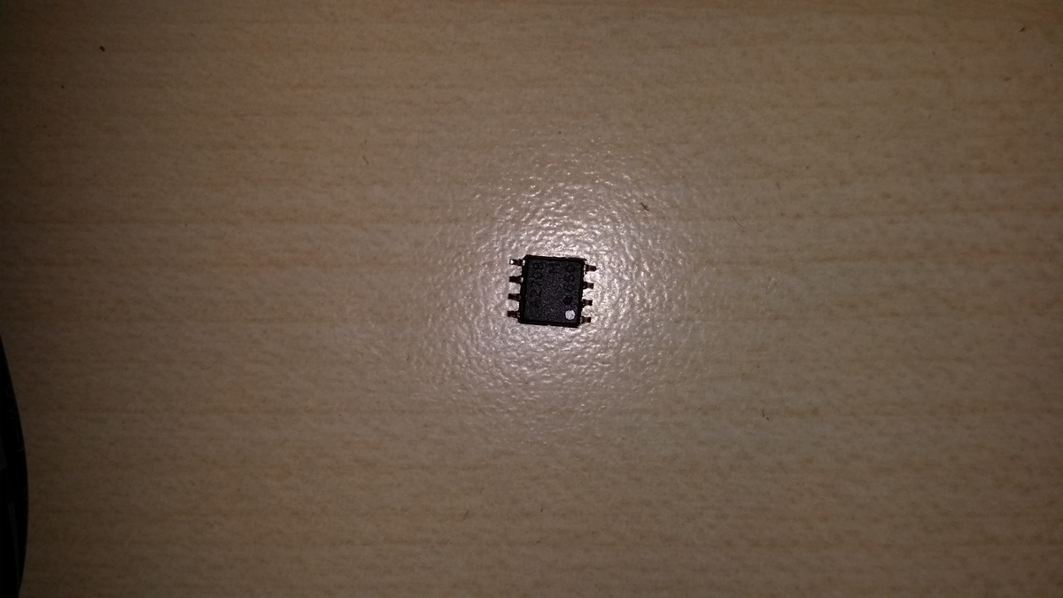

So hier der controler der alles steuert auch den pcb9555.
Wie kann ich es rauskriegen ob der controler den pcb 9555 steuert.
Datenblätter habe ich zu beiden. Mfg Thomas

So habe was gefunden wo ich nochmal nachfragen will auf dem Bild der
kleine 4 Beiner. Auf dem steht 8fk
17331. Könnt ihr mir sagen was das für einer ist.
Dieser ist defekt. Habe ab da keine Spannung mehr an dem Controler. Mfg
Thomas.
> Ja werde ich mal aufzeichnen und die Leiterbahnen verfolgen.
Falls die Platine mehr als zwei Lagen hat: Viel Spass dabei. Sisyphos
lässt grüßen.
So gefunden das teil was auf dem Bild ist der Verursacher. Am Micro
controler kommen nur noch 1.7 volt an. Laut Datenblatt sollen es aber
bei einem 5 volt System 2.7 bis 5.5 volt sein also. Zu geringe Spannung.
Könnt ihr mir bitte bitte sagen was das für ein Bauteil ist. Der 8fk
17331
Mfg Thomas
Ich tippe mal auf einen LD1117S33CTR
(3.3V LDO)
Was misst du denn an den einzelnen Pins? (VIN / VOUT)
Wurde an dem Teil schon rumgelötet? Sieht so aus...
Wird das Teil heiss im Betrieb?
Evtl. ist der Regler gar nicht defekt, aber irgendetwas dahinter hat
einen zu hohen Strombedarf, und daher bricht die Spannung ein...
Kannst du bitte nochmal ein Foto von diesem Bereich mit einem etwas
größeren Ausschnitt machen?
Irgendwie sieht es mir gerade so aus, als ob das Ding 10uF am Eingang
hat und irgend einen kleinen Keramikkondensator (100nF vermutlich) am
Ausgang. Das wäre natürlich genau falsch herum, und könnte den Defekt
erklären...
Ja mache ich. Wie kann ich eigentlich den controler nachmessen ob dieser
noch in Ordnung ist noch das der im Eimer ist. Und den spannungseinbruch
verursacht. Kann ich habe dort Kabel angelötet um die spannungen zu
messen. Wird noch bereinigt.
Mfg Thomas
Nein, mach mal nichts mit dem Controller.
Mache bitte erstmal neue Fotos, einen etwas größeren Ausschnitt, und
vielleicht schaffst du es ja auch, das vermutlich defekte IC nochmal in
größer zu fotografieren, und zwar so, dass man das Logo und den Aufdruck
gut lesen kann.
Momentan ist es eine (relativ naheliegende) Vermutung, dass es sich um
genannten 3.3V LDO handelt (auch die Beschriftung auf dem PCB weist
darauf hin), es gibt aber verschiedene 3.3V LDOs, die teilweise ein
unterschiedliches Pinout haben.
Daher wäre es gut, du könntest nochmal nachmessen, wo VIN ist (ich
vermute an dem Pin, der zu dem gelben Tantal Kondensator geht), wie hoch
diese Spannung ist, und ob V_Out (die ja jetzt zu niedrig ist) an Pin 2
ist.
Wenn wir uns dann sicher sind, dass ein LD1117S33CTR passend wäre, würde
ich ihn auf Verdacht tauschen - der kostet nicht viel - , und evtl.
einen Ausgangskondensator nachrüsten (falls dieser tatsächlich vom
Entwickler vergessen wurde...).
Wenn dann die Spannung immer noch so niedrig ist, lohnt es sich
weiterzusuchen.
Wie kommst du denn drauf, dass der PCA9555 etwas mit deinem Problem zu
tun hat?
Das ist höchst unwahrscheinlich.
Wenn dieses Teil defekt wäre, würde der Fehler nicht nur sporadisch
auftreten.
Mit jedem Teil, dass du auslöten möchtest, machst du die
Wahrscheinlichkeit größer, dass dein Projektor auf ewig gehimmelt wird.
Wenn du die Signale am PCA9555 messen würdest, und verstehen würdest,
was sie bedeuten, und dabei eine Fehlfunktion feststellst, dann würde
das rechtfertigen dieses Teil zu tauschen.
Dies sehe ich aber momentan nicht.
Tausche doch erstmal den 3.3V Regler, deine Vermutung, dass 1.7V hier am
Ausgang nicht OK sind ist schon ganz richtig.
Grenzwertige oder unsaubere Spannungen erklären undeterministisches
Verhalten.
Du hast halt noch keine besseren Fotos geliefert, anhand dessen man mit
mehr Sicherheit sagen könnte, dass ein LD1117S33CTR das richtige
Austausch-Teil wäre...
So hier das Bild.
von Dieter F. (Gast)
So habe den spannungswandler ersetzt. Jetzt hat sich der Fehler
geändert. Möchte noch ein Teil ersetzen es ist ein Temperatur Sensor.
Möchte gern wissen was es dort für eine alternative gibt die man auch in
Deutschland beziehen kann. Mfg Thomas
> Jetzt hat sich der Fehler geändert.
Das ist ja schön.
Und welches der vielen Teile im Bild soll das sein?
Sollen wir hier heiteres Krümelraten spielen?
So es ist ein TCN75AVOA. Den ich ersetzen möchte.
Also etwas von Microchip.
http://ww1.microchip.com/downloads/en/DeviceDoc/21935D.pdf
Den gibts bei den üblichen Verdächtigen, Farnell, Mouser, Digikey,
Rutronik ... und bei Conrad:
http://www.conrad.de/ce/de/Search.html?search=tcn75&searchType=mainSearchBar
Reicht das, oder sollen wir den auch noch für Dich bestellen und
einlöten?
Nein danke euch hatte ihn nur bei mouser gefunden aber da ist der
Versand immer so heftig. Mfg Thomas
von Jonas G. (jstjst)
Das könnte ein LM75 sein. Musste du aber selber prüfen.

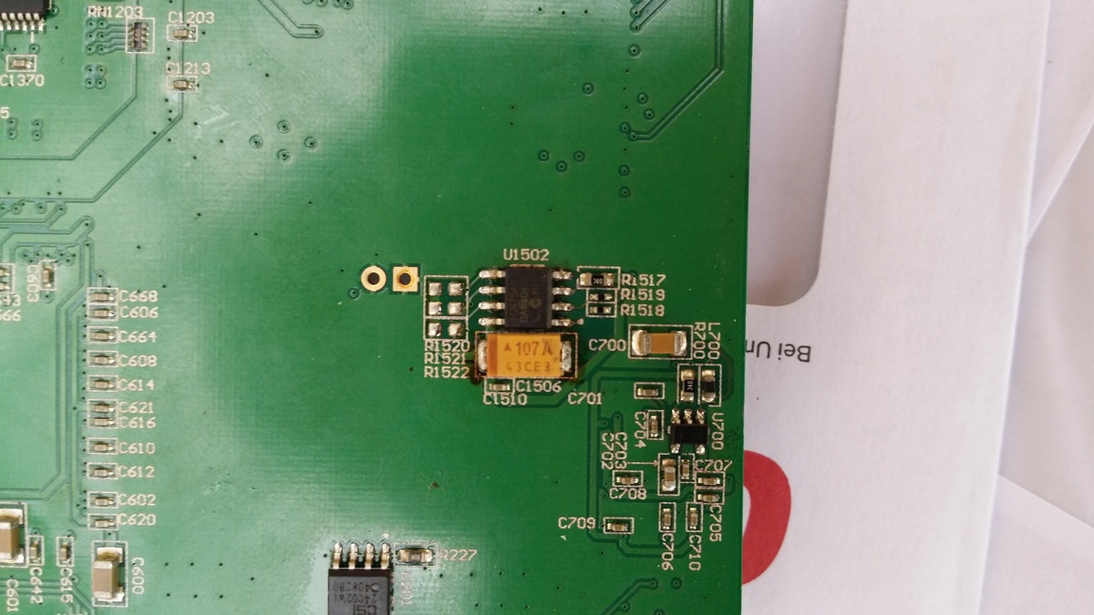

Was ist denn mit dem Tantal Kondensator (C1506)?
Wurde an dem rumgelötet / wurde er ausgetauscht?
Es sieht links und rechts von diesem Kondensator recht braun aus...

Was ist denn auf der Rückseite des PCBs, genau unter U1502?
Ist da irgendetwas, das heiss werden kann?

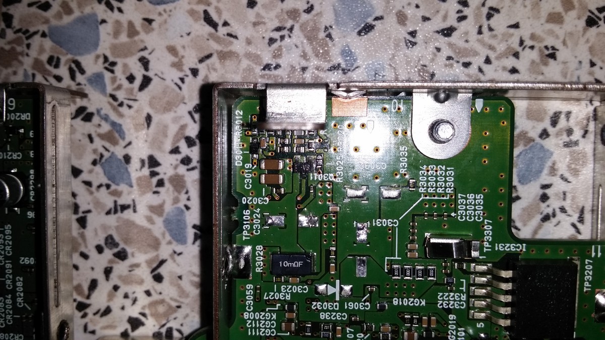

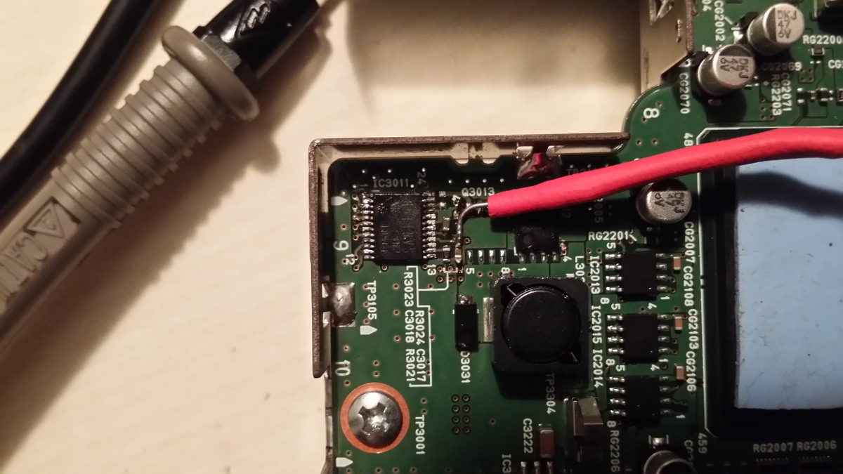

Das ist die Rückseite wo der Thermosensor sitzt Bild von der Vorderseite
kommt gleich. Nein ich habe an 3 weiteren spannungswandlern Kabel
angelötet und gemessen was für spannungen da sind.
Bei einem normal 5 volt und rauskommen 3.3v.
Bei dem anderen liegen o.200 mV an mehr nicht und soviel kommt auch nur
raus. Der 3 hat keine Spannung ist im Bereich HDMI. Eher
unwahrscheinlich das der defekt ist.
Habe mir nochmal den U2505 angeschaut. Wenn es wirklich ein Power mosfet
ist habe ich zwischen D und S nen kurzschluss.
Bezeichnung des Chips K362.
Sinnvoll den mal auszulöten? Und richtig zu messen.
Mfg Thomas

von easylife (Gast)
das macht alles relativ wenig sinn, was du da machst.
ein mosfet kann leitend sein, wenn am gate eine kleine restladung
vorhanden ist. ausserdem gibt es noch die body-diode.
was ist denn mit den ganzen tantals los. hast du die alle
nachgelötet/getauscht?
kommt aus dem 1.8v ldo 1.8v raus (u602)?
Also ich hatte den Beamer ja schon mal an und laut lampe erst 30h drauf.
Ist also nicht viel gelaufen. Ja die tantal's habe ich nach gelötet.
Hatte leider nur bleihaltiges Lot da. Jetzt hab ich bleifreies lot. Na
aus dem U602 kommen nur 200mv raus die auch reingehen.
Mfg thomas
von easylife (Gast)
dann versuche mal rauszufinden, wo die eingangsspannung für diesen ldo
herkommt.
und: wird er warm im betrieb? wenn ja: löte ihn mal raus, und gucke, ob
dann auf dem pad für die eingangsspannung wieder mehr als 0.2v ist.
So was gefunden. Also spannungen vom Pannel Bord sind da werden erzeugt.
So 7 spannungen.
Eine Spannung die vom mainbord kommt 3.2 volt sind im standby da sobald
ich anschalte brechen sie auf 0.30 mV ein. Könnt ihr mir nen tip geben
wie spannungswandler aussehen können finde nichts?
Oder werden solche spannungen auch in ic's geregelt.
Sorry wegen der Ausdrucksweise kann ich schlecht beschreiben.
Mfg Thomas
Für dieses Verhalten kann es 2 Ursachen geben:
a) es gibt eine Spannungsversorgung, die nur für den Standby-Betrieb
benötigt wird, und diese wird im Normalbetrieb heruntergefahren.
Dieser Fall ist eher unwahrscheinlich.
b) es gibt eine 3.3V (gemessen 3.2V) Spannungsversorgung, an der ein
Verbraucher hängt, der im Standby-Mode heruntergefahren ist, und im
Normalbetrieb Probleme macht (quasi einen Kurzschluss erzeugt).
Dieser Fall ist der wahrscheinlichere.
Spannungswandler sind entweder "Schaltregler", sie benötigen eine
Induktivität (Spule) in ihrer Nähe.
Oder "LDO"s, wie du sie bereits gesehen und getauscht hast (meistens
etwas größere Packages, 3 bis 6 Pins).
In der Regel sind in der Nähe von Spannungswandlern immer größere
Kondensatoren (Alu-Eimer, oder diese gelben Tantals) zu finden.
Du könntest mal gucken, ob du auf dem Mainboard irgendein IC findest,
das im Betrieb deutlich zu warm wird. Das könnte dann der betroffene
Spannungswandler sein.
Der wäre dann aber nicht die Fehlerursache, sondern irgend ein anderes
Bauteil, das von diesem Wandler versorgt wird.
Generell mal nach Bauteilen suchen, die sehr warm werden. Ausser der
Lampe ;-)

So gefunden die Spannung kommt aus dem microcontroler MPC82G51.
Jetzt die Frage ist dieser defekt. Das die Spannung zusammenbricht oder
kann es sein das es einen kurzschluss im Layout gibt das die Spannung
zusammenbricht denn der Spannungswandler läuft stabil auch beim
einschalten bricht nichts ein.
Und weitere Frage kann man den so einfach tauschen den MPC? Oder ist da
ein Programm drauf?
Mfg Thomas

Wahrscheinlich misst du gerade an einem vollkommen intakten
Steuersignal, das der MPC82G51 erzeugt.
Stromversorgungsleitungen sind meistens viel breiter als andere
Leitungen (Signalleitungen).
Wenn du den uC auslötest ohne zu wissen, wie man die Firmware vorher
ausliest und in ein neues Bauteil reinprogrammiert, ist dein Projektor
reif für den Schrott.
Oft ist die Firmware auch gegen Auslesen geschützt, dann hast du eh
keine Chance. Der MPC82G51 ist aber evtl. gar nicht defekt.
Halte dich doch mal an die anderen Tipps, die man dir gibt: nach warmen
Bauteilen suchen.
So ich habe mal eine bauteil frage. Da ich nicht wirklich was gefunden
hab. Es handelt sich um folgende bezeichnung.
E18 BMX
Bild kommt und mainbord ist soweit ok.  Es ist der IC 3421 wo ich nicht
weiß was es ist.
Mfg Thomas
Könnte ein Ricoh 1.8V LDO sein (R1170H 180B-T1).
http://pdf1.alldatasheet.com/datasheet-pdf/view/37051/RICOH/R1170D181B-T1.html
Es gibt von diesem Teil 2 Varianten, CE high aktiv und CE low aktiv, die
Partnumber wäre dann entsprechend anders (...180B / 180A).
Ich vermute es ist die High-Aktiv-Variante, da es an Pin 1 so aussieht,
als sei hier VCC_IN angeschlossen.
Miss mal die Spannungen an diesem IC (Pin 1, Pin 4, Pin 5) und gucke, ob
die 1.8V am Ausgang okay sind.
Danke dir erstmal für die Antwort ich habe nämlich einen kurzschluss auf
meinem pannel Bord im 12 volt Kreis und ich habe den Kreis mit Einen
labornetzteil mit 0.5 volt und 200mA bestromt. An den beiden habe ich
nur noch 7 mV daher wollte ich wissen was das für ein teil ist. Mfg
Thomas
Hallo ich bräuchte noch mal Hilfe beim erkennen von mosfets wo ich
nichts im Internet finde.
Es habe lt sich um die Bezeichnungen:
8A
6C
Und um ein Bauteil was ich auch nicht finde.
Mit der Bezeichnung
B08L
Bilder kommen in der Reihenfolge wie die Bezeichnungen sind.
Also D4002
Q3001
Und IC1001
Danke euch ist echt super bei euch im forum.
Willst du im ernst alle Bauteile austauschen, die man kaufen kann?
Falls ja, dann Rechne vorher mal aus, vieviel das Kosten wird und setze
die Kostens ins Verhältnis zur Erfolgs-Chance (die ich bei dieser
Moethode auf unter 5% einschätze).
Du solltest auch erwägen, die Platine auszutauschen. Es ist durchaus
möglich, dass die Platine selbst defekt ist.
So Kommando zurück ich habe eine andere Frage undzwar habe ich einen
spannungsregler der aus 12 volt 5 volt macht mit 1A. Habe ein nt dran
das 2 ampere Schaft nun meine frage kann ein spannungswandler Leistung
verlieren durch einen defekt. Mfg Thomas und zu der Sache von easylife
ja mit fremdeinspeisung also Labor nt laufen alle anderen
spannungswandler. Mfg Thomas
Die erstaunliche Antwort ist "ja". Das ist sozusagen die Definition von
"Spannungswandler ist defekt".
Die Frage ist doch: wenn er defekt sein sollte, warum ist er defekt.
Du hast bereits einige Spannungswandler getauscht, und irgendwie ist es
nicht nachvollziehbar, dass dermaßen viele Spannungsregler defekt sein
sollen.
> das 2 ampere Schaft
Jetzt mel mit System:
- Du hast diesen Spannungswandler ausgelötet und die Schaltung dann mit
einem 5 Volt Labornetzteil versogt, ja?
- Funktioniert dann wieder alles fehlerfrei?
- Wie viel Strom wird am Labornetzteil angezeigt?
- Um was für einen Spannungswandler handelt es sich, über den wir jetzt
reden?
- Wird irgend ein (anderes) Bauteil besonders warm im Betrieb?
Bitte beantworte die gestellten Fragen, ich frage teilweise bereits zum
dritten Mal...
Also ich bin nicht mehr auf dem mainbord sondern das pannel Bord dort
habe ich noch nichts getauscht. Der Spannungswandler ist noch drin und
ich betreibe diesen mit einem 12 volt 2A netzteil. Er versorgt damit
einige mosfets.
Habe nun einen SI8511NVS gefunden und gemessen es sind 12 volt da 5 volt
vom Regler BA05CC0WFP was auch mein problem Kind ist.
Dieser BA05CC0WFP wird warm mit 250mA  was ich gemessen habe.
An dem SI8511NVS müssen 5 volt als einschalt spannung sein. Die 5 volt
sind bis zu einem 47000 Ohm wiederstand da. Danach Sense nur noch 6 mV.
An dem einschalt Pin habe ich 5 volt und 150mA angelegt und der Rest
läuft alle weiteren spannungswandler laufen.
Der Regler SI8511NVS wird Handwarm.
Wenn ich den spannungswandler BA05CC0WFP belaste wird er richtig heiß.
Bei 250mA.
Mfg Thomas
Ich meinte mit meiner Frage eigentlich, ob dadurch der Fehler
"Beamer zeigt ein komisches verhalten,er lief weiter ohne Fehler
Meldung nur die Pannels werden nur noch sporadisch angesteuert. Also mal
flackert es mal zeigt er kein bild."
beseitigt ist.
Hast du das denn getestet, oder misst du nach wie vor nur die
Spannungen, ob sie da sind?
Das kann gut sein. Und ist unter Umständen auch in Ordnung so.
Der Regler kann zwar bis zu 1A liefern, das ist in der Schaltung evtl.
aber gar nicht nötig, und so wurde die Kühlfläche evtl. relativ klein
dimensioniert.
Bei 0.25A 12V->5V verbrät der Regler bereits (12-5)V*0,25A = 1,75W(!)
Leistung. Klar wird der da sehr warm, wenn die Kühlfläche klein ist.
Solange im Normalbetrieb 5V rauskommen, und er im Normalbetrieb (ohne
zusätzliche Last) nicht heiss wird, ist erstmal nicht davon auszugehen,
dass er einen Defekt hat (hatte).
Spannungswandler werden üblicherweise nicht alle gleichzeitig
eingeschaltet, da hierdurch Probleme entstehen können (hoher
Einschaltstrom). Stattdessen wird ein sogenanntes "Sequencing" gemacht,
das kann durch R/C Glieder gemacht werden, oder ein Spannungswandler
wartet auf ein "power good" Signal vom übergeordneten Spannungswandler,
oder es gibt einen Controller, der die Spannungswandler nacheinander
einschaltet.
Alles möglich.
Ganz ehrlich: ich glaube ohne Schaltplan für das Gerät wirst du nicht
weiter kommen. Einfach nur Teile tauschen ist aussichtslos.
So hier ein Foto von dem Teil was defekt ist. Es ist der Q 3011 den ich
meine. Mfg Thomas
Für mich sieht es so aus, als ob dieses Bauteil msowohl links als auch
rechts an die GND Fläche angeschlossen ist. Wenn das stimmt, dann kann
es kein Transistor sein.
An der einen Seite also links liegen 3.4 volt an rechts GND und oben der
Spannungswandler.
Sorry links GND und rechts 3.4 volt und unten 5 volt einschalt spannung
vom spannungsregler
Tja, schwierig, könnte so einiges sein.
Evtl. ein MMUN2211LT3G / UN211 /MUN5211 oder DTC114EET1G. Musst mal das
Package ganz genau ausmessen (Breite, Tiefe, Pinabstand), und mit den
Möglichkeiten im Datenblatt (Table 1 Ordering Information / Package
Dimensions) vergleichen.
http://www.onsemi.com/pub_link/Collateral/DTC114E-D.PDF
Datecode wie in den Marking Diagrams beschrieben sehe ich allerdings in
deinem Foto nicht, bzw. könnte ein "-" sein...
Könnte aber lt. http://caxapa.ru/thumbs/588912/smd-codes.pdf auch ein
1.8V Voltage Detector sein (R3131N18EC) - die Quelle ist aber recht
unsicher, da im Datenblatt das ich gefunden habe keine Part Markings
aufgelistet sind.
Wüsste auch nicht, wo man den kaufen sollte.
Du siehst, je mehr dir durch deine relativ unfachgerechten Messungen und
Debug-Versuche noch kaputt geht, desto schwieriger wird es das Ding
überhaupt noch am Leben zu halten.
Der oben genannte Transistor kann richtig sein, kann aber auch sein,
dass es der nicht ist.
Ich würde den momentan aufgelöteten mal sehr vorsichtig rauslöten, wenn
es denn sein muss, und zur Sicherheit mal aufheben. Vielleicht ist er
doch nicht defekt (könnte man mit einem Transistortester prüfen), und du
möchtest ihn dann wieder einlöten.

So ich wieder auch wenn ich gleich gesteinigt werde der letzte versuch.
Habe einen defekten mosfet gefunden der von G zu S und zu D einen
Schluss hat der muss mir auch den Treiber abgeschossen haben. Ich möchte
ihn ersetzten man bekommt ihn nicht mehr zu kaufen. Typenbezeichnung ist
A2708 was draufsteht im SoP8 gehäuse.
Meine Wahl ist auf den Si4442DY gefallen. Könnt ihr mir helfen und sagen
ob man den nehmen kann. Oder halt ein Vergleichs typ. Danke
Der Treiber gibt 4.9 volt aus zum ansteuern vom gate.
Lieber Thomas, es ist ja schon eine Weile her, daher hast du es wieder
vergessen: man kann solche Fragen nur beantworten, wenn ausreichend
Informationen da sind.
"A2708" was soll denn das sein?
Gibt es da ein Datenblatt dazu?
Meinst du, es gibt ihn nicht zu kaufen, weil Google bei "A2708" nichts
ausspuckt?
Vielleicht könnte es ja sein, dass das Teil ganz anders heisst?
Vielleicht wäre ein Foto von dem Teil hilfreich?
Vielleicht auch gleich so fotografiert, dass man den Aufdruck und das
Herstellerlogo erkennen kann, und am besten dann gleich noch ein 2.
Foto, auf dem man die umgebende Beschaltung erkennen kann...
So hier das Bild der platiene wo der Treiber sitzt der besagte A2708 und
noch ein mosfet. Nicht wundern habe die platiene noch nicht gereinigt
vom flussmittel.
Und das Kabel ist zum Messen der versorgungsspannung des Treibers. Habe
den A 2708 schon raus.
Was noch mit durchgebrannt ist War ein Widerstand mit  1 Ohm der vo dem
gate sitzt des A2870. Un Datenblatt habe ich zu beiden mosfet's.
Denke mal der A2780 ist ein PA2708GR was ich jetzt rausgesucht hab.
Das ist Dein Ernst? Bilder kann man auch beschneiden, niemand
interessiert sich für das Dekor Deiner Tischplatte.
Ja sorry habe ich heute früh auf die schnelle gemacht.
von Hafax (Gast)
Wenn du diesen FET ersetzen willst, musst du vermutlich auch den rechts
daneben gegen einen des gleichen Typs tauschen.
Was steht denn auf dem IC3011 drauf (SAR.. 114B? 1148?...). Vielleicht
gelingt dir von diesem IC noch ein gutes Foto (es geht um die
Beschriftung..)
Über das Datenblatt dieses ICs kommt man dann evtl. weiter.
Der IC 3011 ist schon ersetzt es ist der Treiber der beiden fets und
auch Rückmeldung an microcontroler. Der neben dem defekten fet ist auch
neu.
Ich habe mir auch mal die Liste hier im Forum angeschaut wegen n channel
fets dort würde der besagte SI4442DY diesen Typ würde ich nehmen. Wie
ist das mit der Gate spannung kann ich da 4.9 volt anlegen?
RDSon ist ja auch klein und fast identisch. Mfg Thomas
Der IC 3011 heißt SI8511NVS. Zu diesem gehören auch die spule und die
fets.
Ich würde es mal eher mit 2 Stck. Si4126DY versuchen, und beide MosFETs
austauschen.
So habe den anderen raus und es liegen bei diesem Q 3012  am gate 1.4
volt an und an dem anderen dem Q 3013  2.5 Volt an habe die Si4442DY
noch da.
Die anderen sind aber bestellt. Mal schauen ob es klappt. Mfg Thomas

Ich nehme an, du hast das Gerät trotz ausgelöteter MosFets
eingeschaltet.
Hast viel Glück, wenn bei einer solchen Aktion nicht gleich alles kaputt
geht.
Diese MosFets sind teil eines Step-Down Spannungsregler, und die müssen
im Betrieb ständig schalten. Die "Spannung am Gate" ist im Betrieb auch
eine Rechteckspannung, die kann man nicht einfach mit einem Multimeter
messen.
Löte die Austausch-Fets ein, und probiere es nochmal. Und wenn das Gerät
dann damit nicht repariert ist, dann lass es bitte echt sein.
Hallo melde mich wieder. Also step down wandler wieder drin und läuft
auch. Erzeugt seine 3,6 volt ohne last. Mußte nach der spule aufmachen.
Es liegt irgend wo auf dem Bord ein kurzschluss vor.
So auch wenn jetzt alle sagen scheiß weg. Es ist trotzdem dem der
antrieb da den Fehler zu finden.
Meine Frage die Spannung Speise ich Gerade mit einem anderen externen
wandler ein. Was mich wundert die Spannung War mal bei 1 volt dann mal
bei 800 mV jetzt liegt sie nur noch bei 180 bis 200 mV. Welche bauteile
zeigen solch ein verhalten. Können das keramik kondensatoren sein die
einen Schluss haben? Mfg Thomas
Sonnst sind alle spannungen die ich messen kann da also 5 volt 12 volt 8
volt und die 3.6 volt. 1.8 fehlen da diese aus den 3.6 gemacht werden.
Mfg Thomas
So falls es jemanden interessiert kurzschluss ist behoben.
Stepdownwandler läuft auch super jetzt muss ich nur noch gefühlte 50 C's
wieder einlösen und den defekten rausfinden. Also sollte wohl alles
geklappt haben.
