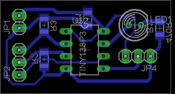

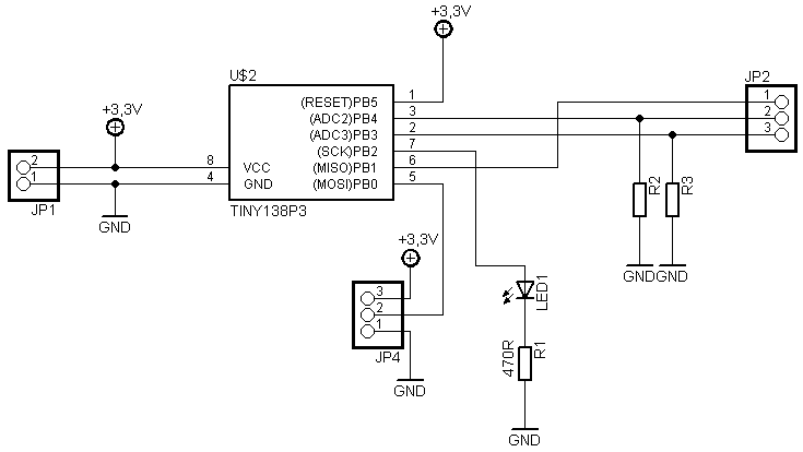

Habe eine einfache Schaltung zum Vergleich von Termeraturen entworfen.
Sie soll nichts anderes tun, als zu Blinken z.b. 0,1Sec/Sec wenn die
eine Temperatur größer der der anderen ist.
Dies soll mir genauer signalisieren wann meine Fenster an heißen
Sommertagen zu öffnen sind.
Als Temperaturfühler sollen "Normale" NTC-Widerstände zum einsatz
kommen.
Controller könnte z.b. ein Attiny13 sein, dieser soll sparsam mit 32KHz
laufen und batteriebetrieben sein.
Die Temperatur kann über den internen Komparator verglichen werden, wenn
gemessen wird. Dass reicht alle 5Minuten.
Über den Jumper kann noch etwas eingestellt werden.
Was haltet ihr davon?
von Michael B. (laberkopp)
Abblockkondensatoren am uC sind nicht so dein Ding, hä.
Für 3.3V muss es über 470R schon eine LED mit geringer Flussspannung
sein.
von Matze (Gast)
Ja, hab mir überlegt ob die hier wirklich "notwendig" sind, aber das
Teil soll ja fast immer nichts machen und nur selten mal 2mA aufnehmen.
Bei einer grünen LED die 2V / 2mA braucht passen 470Ohm.
von Sudo (Gast)
Ja,  da jede Schaltflanke deinen uC zum Absturz bringen könnte,  kannst
du so nicht argumentieren. Außerdem warum so kompliziert hätte es ein
Komperator nicht auch getan?
von Bernd (Gast)
Sudo schrieb:
Einen kleinen 100 nF bekommt er noch unter den Baustein gelötet. Also
kein Beinbruch.
> Außerdem warum so kompliziert hätte es ein Komperator nicht auch getan?
Interessante Aufgabe: Zwei NTC soll so ausgewertet werden, dass eine LED
blinkt, wenn R-NTC1 kleiner R-NTC2 ist. Ein Komparator plus zwei
Transistoren würde gehen.

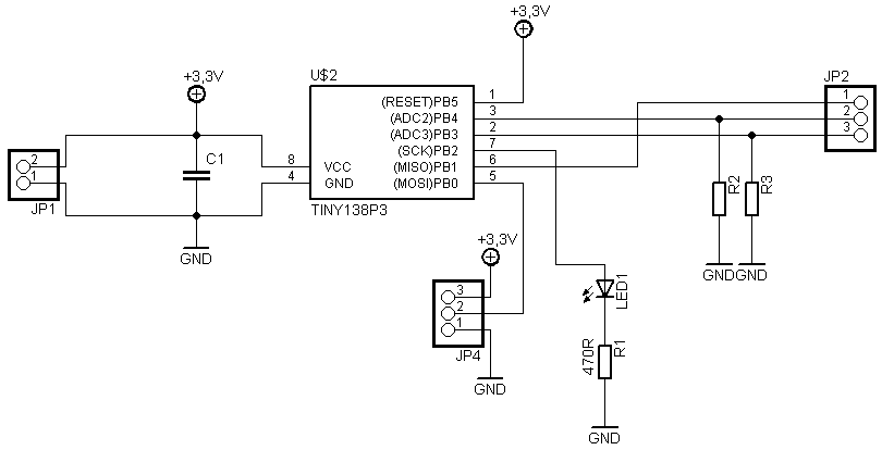

von Matze (Gast)
So, habe nun 100nF drin.
Danke für den Tip, und die Kommentare.

von hinz (Gast)
Und jetzt noch den Kurzschluss raus...

von hinz (Gast)
Matze schrieb:
> ja, wenn du mir sagst wo der ist?
Direkt unter dem uC.

Harald W. schrieb:
> Nein, nur ungenauer.
Warum ungenauer?
Diode:
Id=Is*(E^(Ud/Ut)-1)
Transistor
Ic=Is*E^(Ube/Ut)*(1+Uce/Ua)
Somit müsste der Transistor besser geeignet sein. (Steiler)
Ja, das stimmt...
Michael B. schrieb:
> Nö. Widerstandswerttoleranzen von 1%, 2% und 5% sind bei Mess-NTC heute
> normal,
Ja das sind sie wohl, jedenfalls scheinen 1 oder 2% kein
beschaffungstechnisches Problem zu sein.
von Matze (Gast)
Habe das Layout noch etwa kompakter gemacht, Ich denke das passt dann.
Vielen Dank :)
von hinz (Gast)
> dann.
Nö, der Entkopplungskondensator wirkt so verschlimmbessernd, der muss so
kurz wie möglich an den uC.
