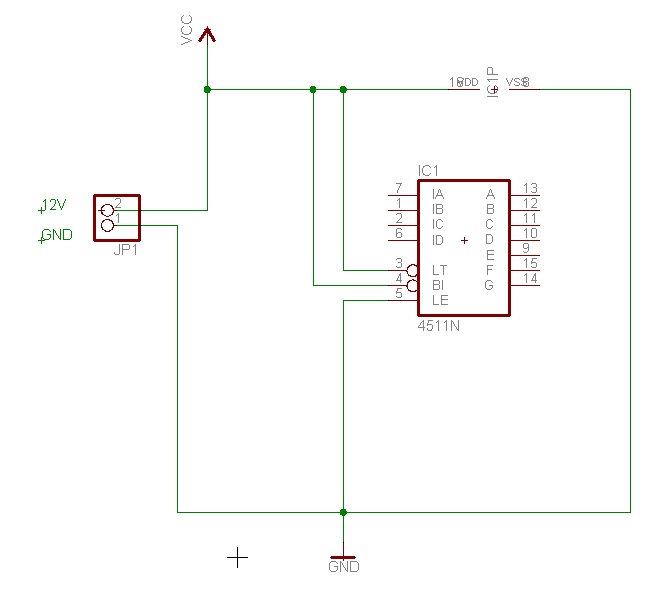

ich setze den CMOS Baustein 4511 (HEF5411B) ein. Ich betreibe den
Schaltkreis mit 12V. Meine Konstellation ist folgende:
Betriebsspannung liegt an Pin 8 und 16 an. BL und LT habe ich auf +12V
verschalten. LE liegt fest auf 0 V. Alle Dateneingänge liegen vorerst
auf 0 V. Eine Segmentanzeige ist im Moment nicht verschalten.
Nun schalte ich das ganz ein. Soweit ist alles gut.
Jetzt nehme ich den D0-Eingang und schalte den auf 12V. Ich sehe am
Netzteil den Strom ansteigen auf 300mA (wahrscheinlich eher nur begrenzt
durch die Strombegrenzung des Netzteils). Der Schaltkreis fängt an zu
rauchen und das wars....
Kann mir jemand einen Tipp geben woran das liegen kann?
Ich habe mittlerweile den 3 Schaltkreis abgefahren :-(
Das Datenblatt hängt auch mal mit dran.

von (prx) A. K. (prx)
Mal mal ein Schaltbild. Wenns geht nicht "so ähnlich" oder zum mitdenken
gedacht, sondern genau so wie verschaltet. Und ein Foto.
von Andreas M. (burns)
Hier ist die Schaltung im Anhang. Ich habe sie auf ein minimum reduziert
damit ich Fehler ausschließen kann.  Der Schaltkreis war vorher Teil
einer anderen Schaltung. Im Moment ist er nach dem Schaltplan auf dem
Steckbrett aufgebaut. Leider steht das im Labor wo ich erst morgen
wieder ran komme.
Die Pins 1,2,6 und 7 wollte ich immer zwischen 12V und 0V umstecken um
das Bitmuster zu simulieren.
Schon beim ersten Stecken rauchte der Schaltkreis ab.
Klingt nach Latchup. Dazu müsste allerdings ein Eingang unterhalb Vss
oder oberhalb Vdd abkriegen, und das mit zig mA dahinter.
Um nicht noch mehr ICs zu vernichten: Leg alle Inputs nicht direkt an
12V/GND, sondern über Widerstand 10K. Für die Funktion ist das egal.

Das ist zu sehr minimum. Mach einen 100nF-Kondensator zwischen Pin 8 und
Pin 16, am besten direkt huckepack auf den Käfer.
Sonst gibt es beim Umschalten der Logikpegel Spikes, und die können Dir
per latchup den Chip zerschiessen.
Ich habe heute noch ein wenig rum gespielt trotz 10kOhm Widerstand stieg
der Strom sprunghaft an. Durch die Strombegrenzung ging er nicht kapput.
Ich habe dann von einem 45HTC11 auf einem 45HC11 gewechselt dann ging
auch alles.
Danke für die vielen Beiträge

Die beiden gibts gar nicht. Hast du etwa versucht einen 74HCT4511 mit
12V zu betreiben? Kein Wunder, dass der sofort abgeraucht ist.

Ja dann...
74HC oder HCT laufen maximal mit 6V.
Der anfangs als PDF gezeigte HEF4511 ist dagegen bis min. 15V zulässig,
abs. max. 18V je nach Hersteller (ST gibt gelegentlich sogar 20V an).
Bei Reichelt heisst der richtige Typ "MOS 4511" (0,25€), oder "SMD
4511",
Conrad hat ihn als Best.-Nr. 172669 (0,30€) oder  SMD als Best.Nr.
143529 (0,58€).
ich gebe zu mit dem HCT ist mir ein Fehler unterlaufen. Lag zum Teil
daran das ich einen HEF Baustein bestellt habe und einen HCT geliefert
bekommen habe. Ich habe dann nur noch nach der Nummer geschaut und somit
die Bausteine zerschossen. Aus diesem Grund hatte ich auch das
Datenblatt des HEF angehangen, weil ich mit diesem geplant hatte.
Das ich dann beim Tausch etwas verwirrt war tut mir an der Stelle auch
leid und verstehe auch das man hierzu ein paar negative Kommentare

Egal wie/was, ich möchte gerne wissen ob es 74er oder CMOS waren die da
abgeraucht sind.
 Kurt
> abgeraucht sind.
steht hier :-)
von Kurt B. (kurt-b)
rm1 schrieb:
>> abgeraucht sind.
> steht hier :-)
Aja, OK.
Das heisst dann das ein 74er die 12V nicht lange durchhält und himmelt.
Da wird sichbar wie wichtig es ist Bausteine vor Überspannung zu
schützen, auch wenn diese nur kurzzeitig auftritt (ns) denn da gibt's
auch bereits Schäden.
Diese können sich aber ev. erst nach Monaten auswirken und es ist dann
nicht mehr nachvolliehbar warum der Baustein gestorben ist.
 Kurt
