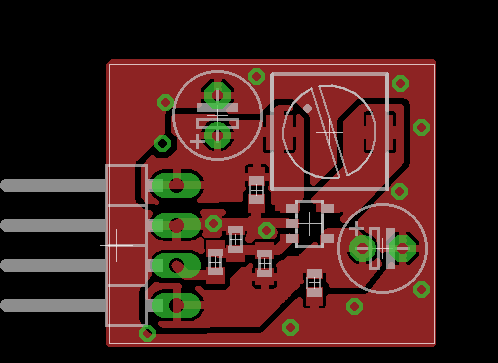

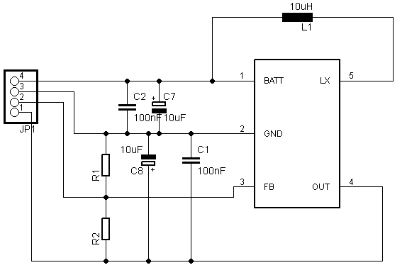

Hi, ich habe noch eine Schaltung entworfen, bei der ich mich Farge on
sie OK ist.
Es ist ein Step-UP-Wandler welcher aus 0,9 bis 3,3V  / 3,3V machen soll.
Möchte ich für eine Taschenlampe mit einer Standardbatterie einsetzen.
Der Wirkungsgrad ist bei 30mA Stromabnahme am größten, so würde ich ihn
mit einer 30mA-LED einsetzen wollen.
Der 1724 macht feste 3,3V aber das Schwestermodell MAX1722 hat statt des
Shut-Down-Pins einen FB-Pin.
Durch den Widerstandsteiler kann so der Feedback, oder aber die
Anlaufspannung eingestellt werden. So sollen normale Batterien komplett
leergesaugt werden, während im Akkubetrieb bei etwa 1V Abgeschaltet
werden sollte.
Was haltet ihr davon?

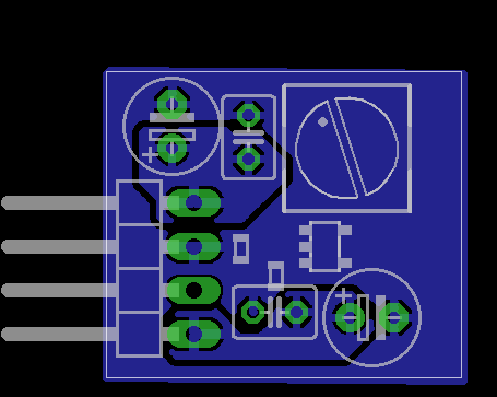

Gast #4240350
Joe F. schrieb:
> Da die Polygone nicht gerendert sind, fällt die Beurteilung der GND
> Fläche aus. Die ist bei Schaltreglern aber essentiell.
Nun sind sie's.
Flächen auf TOP+BOT, möglichst kürze Signalwege, dicke Leiterbahnen.
Joe F. schrieb:
> Der Sinn, den FB Pin auf den Connector zu führen erschließt sich mir
> nicht.
Damit könnte die Schaltung auf die das Modul aufgesteckt wird die
Spannung selbst auf einen variablen Sollwert bringen (MAX1722) oder das
Modul Ein/Ausschalten (MAX1724).

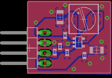

#4240582
a)
Das mit dem Shutdown des MAX1724 macht Sinn.
Der variable Sollwert wird schwierig. Du müsstest ja hier einen
variablen Widerstand zu VCC oder GND einklinken.
Mit digitalen Potentiometern funktioniert das selten, und ausserdem
macht es den sehr empfindlichen Feedback Pfad unnötig lang.
Ich würde hier einen 0R Widerstand vorsehen, um im Falle eines MAX1724
den Shutdown-Pin extern erreichen zu können, und im Falle eines MAX1722
bleibt der unbestückt, und der FB Pfad ist kurz.
b)
GND ist unglücklich (also relativ... funktionieren wird es so, aber es
geht ja immer noch einen Tacken besser... ;-) )
Die stromführenden Pfade über die Eingangs- und Ausgangskondensatoren
zum Regler kannst du kürzer machen.
Wenn du die Kondensatoren drehst (die oberen um 180°, die unteren um
90°) kommt der jeweils mit GND verbundene Pin näher an den Regler.
Die Überlappung von C1 und R2 ist eh nicht schön.
Ein gutes Layout findest du im Eval-Board PDF.
Ich finde da die Leitung für V_in recht dürftig, aber die
Bauteilplatzierung ist sehr gut:
http://datasheets.maximintegrated.com/en/ds/MAX1724EVKIT.pdf
Ich würde auch überlegen, die Kondensatoren in SMD zu bestücken
(günstig, kleinerer ESR, nur ein Lötvorgang).
Im Prinzip passt das gesamte Layout auf eine Lage.
Wenn du unten Kupfer haben möchtest (da eh Standard), würde ich eher
eine durchgehende GND Fläche machen, und diese mit ein paar zusätzlichen
Vias gut an die obere GND Fläche rannageln.
#4240599
Achso, und das mit den Thermals:
wenn du es von Hand löten willst (Kolben / Hot-Air), dann können sie
nützlich sein.
Im Ofen brauchst du sie nicht, da wird eh alles warm, und durch einen
Verzicht auf Thermals gewinnst du eine niderimpedantere Anbindung der
Bauteile.

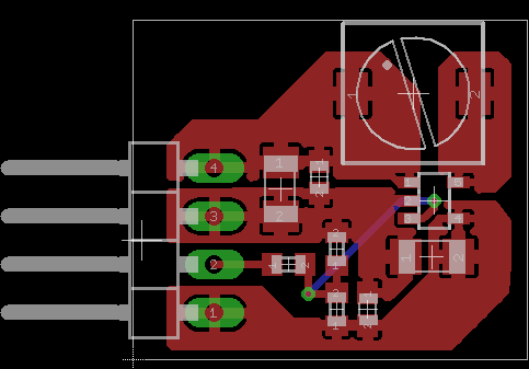

Gast #4241613
Der Widerstand ist nun vorgesehen.
Habe die unterseite nun nurnoch mit GND-Fläche, dazu Stitching-Vias.
Dabe die bedrateten 100nF-Kondensatoren durch 0603-SMD ausgetauscht und
alles noch etwas zusammengeschoben.
> nützlich sein.
Ja ich werde von Hand löten, da sind die tendenziell sinvoll.
Danke für eure Meinung.
