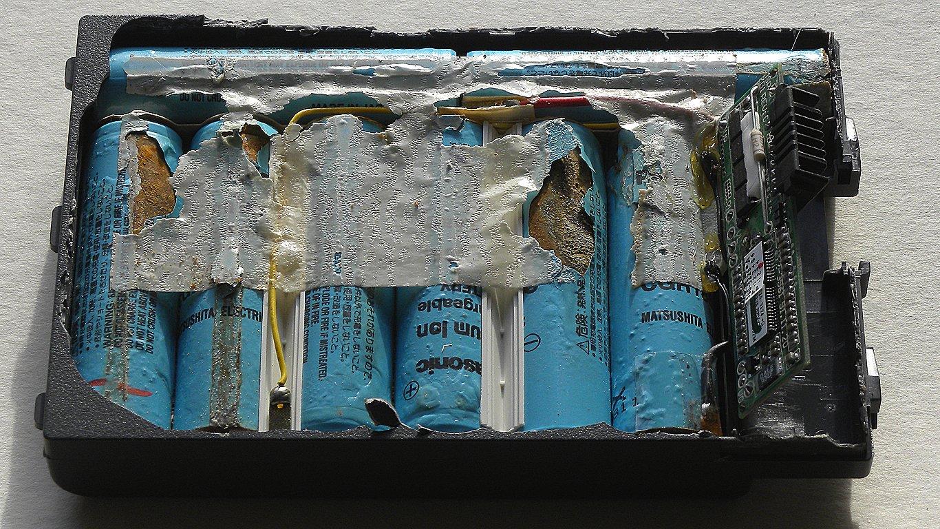

ich hatte ein LiIon Akkupack seit einigen Monaten verstaut, nach dem ich
den Laptop auseinandergeschraubt hatte. Nun hat der 6Zellen Akku pro
Zelle nur noch ~2,4V.
Die Akkus waren immer zu 2. parallel geschaltet, und danach 3x
hintereinander in Reihe geschaltet. Habe die verschweißen Brücken
entfernen können und die Akkus bis 3,7V (Leerlauf) mit einem NiCore
LiIon Charger aufgeladen. Reicht das aus, dass die Elektronik mir die
Akkus wieder auflädt?
Was sollte eine LiIon (Nennspannung 3,7V) kurz vor dem Ende der
Kapazität haben?
Die Entladeschlusspannung war der Knackpunkt. Habe nun alle LiIon Zellen
aufgeladen auf ca 3,6-3,7V und wieder verbaut, nun packt die
Ladeschaltung auch wieder und lädt alle 6 Zellen. Das ganze erfolgt
unter beobachtung der Temperatur und in einem feuerfesten Raum (da wo so
nix brennen kann)

Ich fürchte, Du wirst nur begrenzte Freude damit haben.
Nach meiner Erfahrung hat ein so behandelter Akku eine verringerte
Kapazität und eine erhöhte Selbstentladung.
In einem Panasonic-Datenblatt (könnte vor 10 Jahren gewesen sein) stand,
dass die Zellen als zerstört angesehen werden, wenn sie unter 2,3V
entladen oder über 4,3V geladen (4,2V Sicherheitsgrenze) wurden.
Folgende Ausfallerscheinungen durfte ich bisher bei gebrauchten
Notebook-Akkupacks erleben:
- ausgelaufen, Metallzylinder korrodiert, blubbert bei Ladeversuch mit
ein paar mA
- heiß geworden, Plastikummantelung hat sich zusammengezogen (nur eine
im ganzen Pack)
- MAC-Akku: zwei von vier 'Packs' aufgedunsen aber nicht geplatzt
- komplett unterbrochen (gefährlich: man kann sie nicht sorglos komplett
entladen dem Recycling überlassen)
- selbstentladend
- selbstentladend, wird heiß beim Laden
- wird heiß beim Laden (ohne merkliche Selbstentladung)
- höherer Innenwiderstand, es kann nicht mehr die gesamte Kapazität
entnommen werden, bevor die Elektronik abschaltet
