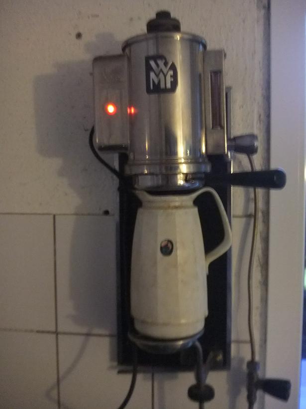

von grundschüler (Gast)
Es gibt bessere Kaffeemaschinen: WMF 1000, hat vor 50 Jahren über 1000
DM gekostet und funktioniert immer noch. Mangels jeder Elektronik kannst
du die problemlos über einen Wechselrichter bbetreiben. Nebeneffekt, der
Kaffee schmeckt deutlich besser, da mit fast 100° gebrüht. Gibts bei
ebay um die 100€.

grundschüler schrieb:
> Nebeneffekt, der Kaffee schmeckt deutlich besser, da mit fast 100°
> gebrüht.
Besser? Anders. Ja, anders, nämlich deutlich bitterer.
