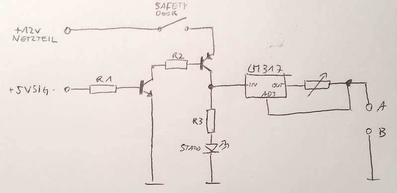

ich bin gerade dabei mir einen kleinen Lasertreiber zunächst für eine
5mW rote Laserdiode zu bauen (Später vielleicht mal mehr Leistung, aber
zunächst reicht mir das). Ich brauche eine KSQ, die ich mit einem LM317
realisieren wollte. Ich habe ein Netzteil mit 12V und ein Steuersignal
mit 5V. Hier ist mal ein Schema, wie ich es mir gedacht habe zu dem ich
einige Fragen habe:
- Der Sicherheitsschalter am Gehäuse soll den Laser deaktivieren, wenn
die Klappe aufgemacht wird. Sind (beim Schalter schließen)
Spannungsspitzen zu erwarten, und werden diese duch den LM317
abgefangen?
- Das 12V Schalt-Netzteil, das ich habe, hat natürlich keine saubere
Spannungskurve. Muss ich ein LC-Glied einbauen?
- Manchmal sieht man den LM317 so verschaltet:
http://www.langeder.org/selbstgemachter-lm317-lasertreiber/
Im Datenblatt steht aber für eine KSQ meine Schaltung.
- Es gibt einige Schaltungen, die eine umgekehrte Diode und einen
Kondensator parallel zur Laserdiode schalten. Habe auch Threads gelesen,
die damit schlechte Erfahrungen gemacht haben. Sind diese Bauteile
wirklich sinnvoll?
P.S. Erstens hatte .gif mehr Dateigröße als .jpg, deswegen dieses
Format. Außerdem habe ich gerade Probleme mit Eagle Librarys und wollte
mich damit gerade nicht rumschlagen, deswegen entschuldige ich mich für
das schnell gemalte Bild.
Dann noch zur Sicherheit: Ja, ich habe eine in deutschland gekaufte
(also teure und hoffentlich gute) Laserbrille, auch der 5mW Laser hat
eine Klasse 3R. Außerdem baue ich ein Gehäuse, bei dem ich dem Laser
beim Brennen nicht zugucken muss. Zum fokussieren muss ich noch eine
gute Lösung finden.

Vielleicht solltest du dich erst mal über Halbleiterlaser schlau lesen.
Die meisten besseren haben eine Monitor-Photodiode zur Leistungs- und
damit Stromregelung.
Ich vermisse die Auswertung deren Photodiodenstromes in deiner
Schsltung. Die ist übriens gar nicht einfach, denn der Photostrom hat
keinen Sollwert, nur die Laserdiode eine maximale Strahlleistung. Also
muss man erst mal ein Laserpowermeter haben, um auf maximale Leistung zu
regeln, dann den Monitorphotodiodenstrom aufschreiben und eine
Stromregelschaltung bauen, die den Laserstrom so regelt, dass der
Monitordiodenstrom rauskommt.
Lass mich raten: Du hast kein Laserpowermeter. Daher kauft der schlaue
Kunde ein fertig eingeregeltes Lasermodul.
Selbst wenn es eine robuste Laserdiode aus einen chinabilligen
Laserpointer ist die egal welche Temperatur nur einen Strom sehen will:
Warum nicht bei dem Virwiderstand aus dem Laserpointer bleiben?

Hi MaWin, danke für die Antwort.
Ich habe keine bessere Laserdiode. Wenn die Schaltung gut funktioniert
würde ich eine bluray-Diode verbauen. Damit kann man immerhin Papier
schneiden oder Platinen belichten. Allerdings hat die auch keine
Fotodide eingebaut. Vom Händler wird ein betreiben mit 100 mA empfohlen.
Aus Ehrgeiz endlich mal eine KSQ zu bauen. Sonst lerne ich ja nichts
dazu. Deswegen stelle ich ja auch die Fragen oben. :-)

von Harald W. (wilhelms)
Dann aber bitte eine "richtige", sowie man sie auf speziellen
INet-Laserseiten findet. Wenn man einen LM317 als Stromregler
"vergewaltigt", lernt man dabei nichts sinnvolles.
von Ju J. (juser)
Na OK. Ich wollte halt erstmal einfach anfangen. Für eine teure Diode
werde ich mir einen richtigen Treiber, der voreingestellt ist
dazukaufen. Trotzdem interessieren mich die Fragen (Spannungsspitzen,
LC-Glied, LM317 richtig verschaltet...). Ich bau die Schaltung mal auf
und mess ein bisschen nach. :-)
> Wenn die Laserdiode drei pins hat, besitzt diese meist neben dem Laser
> eine Monitordiode.
BluRay Laserdioden nicht.

von Hardy F. (hardyf)
> eine Monitordiode.
Stimmt so nicht.
Ersetze "meist" durch "möglicherweise"
