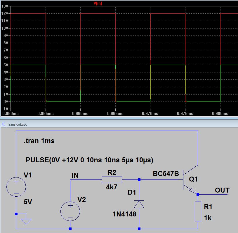

ich habe zwei Geräte die miteinander kommunizieren. Da die Technik
veraltet ist und das Protokoll nicht bekannt wollte ich das ganze nun
etwas reverse engineeren. Der Kommunikation geht über eine Leitung
(Half-Duplex), Baud-Rate ca. 10000. Nun das Problem, das ganze System
arbeitet mit 12V.
Mein Logic Analyser kann jedoch nur 5V ab. Zum einfachen abfangen
brauche ich natürlich keinen Bidirektionalen Pegelwandler, ich möchte
später aber die Veraltete Technik durch einen Mikrocontroller ersetzen,
spätestens da brauche ich ihn dann.
Ich habe mal gesucht, von 3.3 auf 5 gibt es sowas massig aber für 12V
habe ich nichts gefunden. Habt ihr da eine Idee?
Viele Grüße.

Mit K-Line hast du voll ins Schwarze getroffen. Der Schaltplan sieht
sehr interessant aus, er dient dazu das ganze aufzusplitten, oder? Das
würde beim "debuggen" natürlich einiges einfacher machen. Funktioniert
die Schaltung auch wenn ich oben 5V anlege, weil dann hätte ich das
Problem auch direkt gelöst.
Danke auf jeden Fall schon mal für die Tipps!

von Tom A. (toma)
Hallo Elai,
was spricht gegen eine einfache Transisistorschaltung? Ist nur ein
Empfänger, geht ähnlich auch für den Sender. Anders als bei den RS232
Empfängern wird hier der Signalpegel nicht invertiert.
Falls du invertierten Pegel brauchst, einfach den Ausgangswiderstand
zwischen Kollektor und +5V anschließen, Ausgang ist der Kollektor. Die
Schaltung funktioniert auch gut mit 3,3V.
Die Simulation zeigt das Eingangs- (rot) und Ausgangssignal (grün) bei
100kBaud/kHz).
Gruß. Tom
von Elai (Gast)
Ja ich glaube ich werde es erstmal mit einer Transistorschaltung
probieren, dafür habe ich auch alle Bauteile da.
von Tom A. (toma)
Hallo Elai,
die Diode brauchst du bei 0V/+12V Signalen nicht. Sie schützt die
Transistorbasis vor zu hohen negativen Spannungspegeln, wie sie bei
RS232 auftreten (bis -15V).
Gruß. Tom
