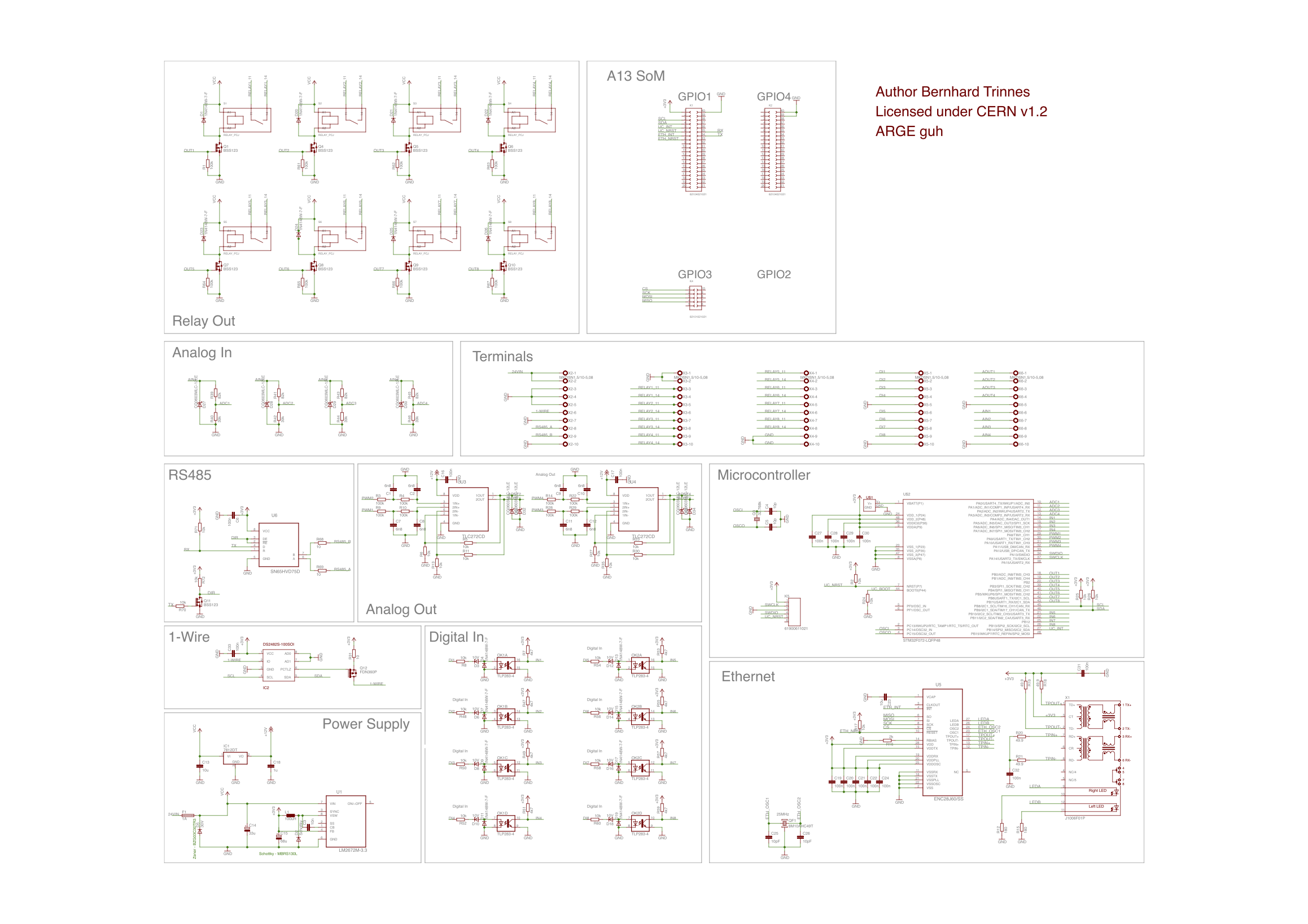

Hallo Leute,
hab mich mal paar Tage hingesetzt und einen Smart Home Server
gezeichnet. Er ist wie eine SPS konzipiert nur das die Ansteurung und
Programmierung rein über das App/Webinterface funktioniert.
Specs:
* 24V DC IN
* LAN
* RS-485
* 8*Digital In
* 8*Relais 5A/230V AC
 4 Analog In 0-10V
 4 Analog Out 0-10V
Als Software benutze ich guhIO eine neue open-source Smart Home
Software. Das läuft alles auf einem Olimex A13 SoM (18€). Die
Ansteuerung der IOs übernimmt ein STM32F0.
Als Gehäuse nehm ich von Camdenboss das Model CNMB/9- für DIN Schienen
Montage.
Die Eagle Files bekommt man unter www.github.com/guh/guhplc
Ich versuche die nächsten Wochen noch genügend Zeit zu finden um ein
Dimmer Erweiterungsmodul hinzuzufügen. Evt hat wer Interesse gemeinsam
weitere Erweiterungsmodule zu entwickeln.
Grüße, Bernie

cool, noch so ein System. Aber wie ich sehe, gibt es
ein super Alleinstellungsmerkmal: Man kann keine
der üblichen Temperatursensoren (PT100, KTY ...) anschließen,
ohne direkt noch einen Messumformer davorzuschalten.
mfg

Erstmals danke für das konstruktive Feedback!
Der Smart Home Server ist für Häuslbauer gedacht, PT100 etc werden da
selten verbaut.
Ich hatte bei meiner Recherge keine geeigneten/ähnlichen Projekte
gefunden, bitte um Links.
PS: Die gesamten Eagle Dateien sind am Github Server, man kann da die
0-10V Eingänge schnell für seine eigene Zwecke umändern.
glg

Hallo Bernhard,
warum gibt es nur 4 Analog-Eingänge?
Das müssen mindestens 10 sein und eine 1wire-Schnittstelle
wäre auch notwendig.
Und hast du dir mal überlegt, wieviel Zusatzverdrahtungsaufwand man
machen muss, wenn man einen simplen Heizungs-Mischer anschließen möchte?
Ich glaube, du hast noch einen weiten Weg vor dir.
> selten verbaut.
Aber 0..10V TEmperatursensoren kenne ich auch keine - was soll denn
das???
Links bietet dir google genug, such mal nach smart home server
Aus einem anderen Thread gerade eben kpmmt das hier - sieht beides
durchdacht aus:
http://www.lucid-control.com

Hey,
das 1-Wire Interface ist ein guter Tipp, den werde ich hinzufügen.
Der uC hätte mehr analoge Eingänge, aber ich hab das Design für meine
privaten Zwecke entworfen und das Ding kann eigentlich alles was ich
brauche.
Man kann kleinere Schraubklemmen verwenden und so mehr IOs hinzufügen.
Der uC hat noch 6 freie GPIOs.
Ich habe das Design veröffentlich in der Hinsicht das es hilfreich sein
kann. Es zeigt schön auf, dass man mit ~75€ (Bauteilkosten+Gehäuse)
schon einen Smart Home Server haben kann, der sogar einen 1GHz Prozessor
mit 256Mb RAM beherbergt. Die BOM ist noch nicht ganz fertig, werde sie
die nächsten Tage hochladen.
@Alex das Projekt von Emsystech ist auch interessant
0-10 V Sensoren gibt es mehrere, z.B
http://www.sauter-controls.com/produkte-sauter/produktdetails/pdm/egh-681-feuchte-temp-raumsensor-24v-0-10v.html
Grüße

Hallo Bernhardt,
Nimm doch 2 Stück MCP3008, dann hast du 16 Analog-Eingänge.
Beschäftige dich mal bitte mit Haustechnik. Heizungsfühler,
Speicherfühler, Solarfühler etc sind allesamt NTCs bzw. PTCs, somit ist
dein
0-10V Interface wirklich an der Realität vorbei.
Und hast du dir mal den Preisunterschied zw. deinem Sauter-Kram
und einem 1-Wire-Sensor angesehen? Damit ist der von dir entworfene
kostengünstige Ansatz doch sofort ad absurdum geführt.
>ich hab das Design für meine privaten Zwecke entworfen
>brauche.
Warum hast du es dann hier unter CERN veröffentlicht.
Dass man Hausautomatisierung für unter 100€ haben kann, ist
hier eigentlich jedem bekannt (es gibt genügend Raspi, Atmel
Projekte.

Hei,
ich wollte so wenig 0-10V wie möglich. Denn ein PT1000 kostet
durchschnittlich 10 Euro (mit Gehäuse und Kabel!).
Es sind ca. 21 PT1000 Sensoren in meiner Heizungsanlage und im
Schichtspeicher 70 1wire Sensoren verbaut.
0-10V habe ich nur als Rückmeldung und Stellgröße für Mischventile,
Frischluftventile und Drucksensor der Brunnenpumpe. (nee, der war
4-20mA)
Dann noch zwei Thermoelemente im Holzofen.
Ich wollte so wenig 0-10V wie möglich. Denn ein PT1000 kostet
durchschnittlich 10 Euro (mit Gehäuse und Kabel!). Da kommt eine analoge
Schnittstelle und ein Umsetzer für den jeweiligen Sensor deutlich
teurer...
Grüße,
Tom
