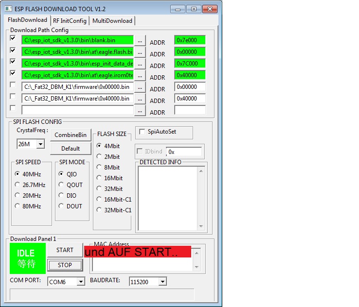

von r_u_d_i (Gast)
Marius D. schrieb:
> Die neue Version (Anhang) kann das alles und noch viel mehr, richtig
> gut.
Es wird fast keiner den Anhang probieren Marius, der ist sehr veraltert
udn auch buggy, damit will keiner mehr so richtig arbeiten.
Schaue einmal auf die Espressif Seite, downloade dir das letze SDK
und flashe deine Module mit der aktuellen AT Firmware und aktuellen
Flashtool
Firmware:
http://bbs.espressif.com/viewtopic.php?f=46&t=919
File: http://bbs.espressif.com/download/file.php?id=664
Flashtool, letzter Stand 1.2
http://bbs.espressif.com/viewtopic.php?f=57&t=433
 Es gibt es für Linux und für Windows.
Dann lese dir die AT Befehle durch, das PDF findest du dann im Ordner
\esp_iot_sdk_v1.3.0\document\EN
File: 4A-ESP8266__AT Instruction Set__EN_v0.40.pdf
> Woran kann das liegen? Mache ich was beim Update falsch, oder habe ich
> da eine falsche .bin? Habe die auch nur im Netz über 200 Umwege
> gefunden, ich kenne keine richtige Seite wo die ganzen .bin (alle
> Versionen) mal richtig gelistet sind - alles bisschen verstreut finde
> ich.
> Oder gibt es sogar eine neue Version?!
Ja. siehe oben.
Und lese dir die Readme durch. Die beschreibt auch, wie du das flasht.
lg
von r_u_d_i (Gast)
Marius D. schrieb:
> ABER, und jetzt die eigentliche Frage:
> Es hängt sich sofort auf, wenn ich mich in mein Netzwerk einwählen will
> (wdt reset erfolgt). Mit der Firmware 0.9.0.2 und auch 0.9.2.2) läuft
> alles, aber die haben diese Befehle nicht.

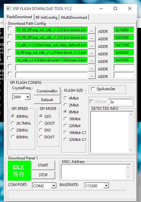

Wenn Du eine neue Version flasht, musst du auch die dazugehörige
Blank.bin an den angegebenen Adressen flashen.
Wenn du das nicht machst, kann es passieren,
dass du eine Blank.bin von 0.9.0.2 auf dem ESP benutzt und die 0.9.2.2
bzw neuere kann mit den 'abgespeicherten' Werten aus den Setups der
Vorgängerversion nichts anfangen
Folge-> wdt
Also: immer das Blank mitflashen!
lg

runtergeladen habe ich es, in app befindet sich eine .batch; habe diese
ausgeführt da kann man wählen, die erzeugt mir die blank, boot, user1,
esp_init_data_default (wohin die auch immer gehört).
Aber: user1 wird die Application sein. Was ist user2? Was ist
eagle.flash und was muss ich auswählen bei der batch im Bezug auf:
Step1: boot habe ich 1 gedrückt (boot_v1.2+)
Step2: bin generate habe ich 1 gedrückt (user1.bin, kein Plan was user2
und diese eagle-dinger sind)
Step3: Spi-Speed habe ich 2 gedrückt (40MHz)
Step4: SPI-Mode (0 gedrückt (QIO, aber ohne wirkliche Ahnung wofür ich
das brauche, denke der Flash ist per SPI am ESP angeschlossen, oder?)
Step5: Flash Size (absolut keine Ahnung was ich da nehmen muss, habe
jetzt einfach mal 5 genommen, 2MB)

Ich habe die Sachen über die Batch im Verzeichnis  APP
\esp_iot_sdk_v1.3.0_15_08_08\esp_iot_sdk_v1.3.0\app
erzeugt (zu finden dann in bin und bin/at für user1/2
und an die folgenden Adressen geschrieben, soweit alles korrekt?
Habe nämlich leider so immer noch das Phänomen, dass er abstürzt (wdt)
wenn ich mich mit meinem Netzwerk verbinden will.
von r_u_d_i (Gast)
> Was ist
> eagle.flash
Das ist ein Bootloader und muss an 0x00000
das Firmware selber ( eagle_irom0text.bin ) muss dann auf 0x40000
bei beiden muss blank.bin mitgeflasht werden
auf 0x7e000
sowie
auf 0xfe000
aber nur dann*), wenn du zuvor eine andere Version von Bootloader
verwendet hattest und wenn du z.B. deine "alten" AP Einstellungen nicht
mehr verwenden willst.
Das ist auch meist der WDT Grund, denn die älteren Bootoader haben ein
anderes Speicherformat verwendet und damit können die neueren die
abgespeicherten Variablen ( HOST, SSID, PASSWORT usw ) nicht mehr lesen
oder lesen es falsch ein und der WDT kommt.
Es gibt zwei Arten der Firmware:
Einmal eine mit upgrade Funktion
und eine ohne.
Die mit upgrade Funktion erstellt user1.bin und user2.bin
Damit die user1.bin und die user2.bin jeweils mit dem richtigen linker
script gelinkt werden können, geschieht das Erstellen der user1.bin
sowie der user2.bin auf zwei Etappen.
Daher musst du dann bei dieser Frage auswählen, welches user.bin file du
jetzt erstellen willst mit dem aktuellen Projekt.
wählst du 1
dann erstellt es user1.bin, und linkt es für 0x01000
wählst du 2
dann erstellt es user2.bin, und linkt es für 0x41000
ist das Projekt zu gross (  1/2 Flash IC  ) passt es nicht mehr rein
daher muss man dann auch auswählen, welche Flash IC man verwendet
beim Flash Tool.
Man kann die user1.bin und user2.bin auch an individualen Adressen
flashen, dazu muss man in dem Linker File die Adressen abändern und
auch die Size, aber ich lass das hier jetzt mal aussen vor.
boot_v1.2+.bin ist auch ein bootloader, der dann das
user1.1024.new.2.bin
ab 0x01000 flasht und den ganzen Flash einnimmt, also ohne upgrade
Funktion.
Das ist der Parameter für den Flash IC
Das ist auch ein Parameter für den Flash IC in dem Fall, wie der
Datenaustausch funktioiert, Quadro ( vier Leitungen ) und Beide
Richtungen Input und Output.
Na ja ;-)
Das ist so eine Sache, wenn du kein Geld auf dem Konto hast, darf man
nicht einfach 2000 Eur abheben ;-) Kontokorrent kennt der Flash leider
nicht, auch wenn man mit ihm sich noch so gut gesellt ;-)
Das ist der Speichergesamtplatz des Flash IC.
Die meisten Module haben einen Winbond mit 512 kb also 4Mbit
Das neuere ESP-12E hat 32Mbit also 4 MByte
> Wäre schön, wenn du mir hier nochmal bisschen Klarheit bringen könntest,
> ich habe die Dateien noch nicht drauf geflashed, will erstmal dein OK
> haben.
OK
Du musst dich entscheiden ob du online updaten willst oder nicht.
Durch das, dass espressif immer wieder ein neues SDK herausgibt,
und auch die Patches dann immer wieder einfliessen, würde ich dir
für den Heimgebrauch das Firmware ohne Upgrade Funktion empfehlen,
1. Du musst mit dem Modul nicht immer ins Internet
2. Du kannst den ganzen Platz des Flash IC ausnutzen und bist nicht
eingeschränkt im Platz.
und ganz entscheidend:
Meist wenn du ein update machen willst, ist auch meist der Cloud Server
down ;-)
> 3. Wenn ich etwas an der Firmware ändern möchte, kann ich das in den
> ganzen .h und .c Dateien machen, und dann einfach normal über die .batch
> wieder compilieren, korrekt?
Fast.
An der Standard AT Version - da es ein Archiv LIB ist, musst du die ,
wenn du den AT Befehlssatz brauchst , mitlinken, heist, darin kannst du
nichts verändern ( auf normalen Weg )  das ist so vorgegeben.
Du kannst den AT Satz ( AT Commands ) aber um deine eigenen AT Commands
erweitern, dazu schreibst du c und h files.
Aus den Beispielen kannst du dir vom Ordner examples z.B. das IoT
Projekt ansehen :
/esp_iot_sdk_v1.3.0/examples/IuT_Demo
darin sind einige Sachen eingeflossen die man hier und da wieder
verwenden kann.
Wenn Fragen aufkommen, her damit.

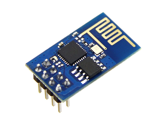

von MOBA 2. (Gast)
Ach Mist, das hätte ich vll. auch noch sagen sollen. Ich habe den ESP1
(denke ich), das der ganz kleine mit den 8 Pins hinten und vorne die
integrierte Antenne. Dafür also immer welche FLASH-SIZE nutzen? 8Mbit
oder 4Mbit?
von r_u_d_i (Gast)
Marius, du kannst mal folgendes machen:
Den ESP8266 in den Bootloader Modus bringen,
also Gpio00 auf Gnd legen beim Einschalten
oder
gedrück halten auf GND mit einem AT+RST
dann im Flash Tool nichts anrkeuzen, also kein Firmware,
dann den richtigen Comport wählen ( Terminal Verbindung mit dem ESP
zuvor closen ) und auf Start drücken.
Dann zeigt es dir im rechten Fenster Infos zum verbauten Flash IC an,
u.a. auch die Speichergrösse ( 4Mbit )
lg
rudi ;-)
von r_u_d_i (Gast)
Marius D. schrieb:
> 8Mbit oder 4Mbit?
normalerweise 4Mbit ( 512 Kbyte )

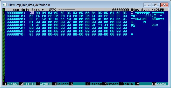

von r_u_d_i (Gast)
und noch was -
das esp_init_data_default.bin brauchst du nur, wenn du über die cloud
von espressif updaten willst, da sind bereits daten für bestimmte
berechtigungen bzw flaggs im file, siehe anhang.
lg
von MOBA 2. (Gast)
Achso, ok dann kann ich das ja weglassen
Jetzt habe ich es soweit - 4Mbit ist korrekt.
Aber: Mir ist gerade aufgefallen, dass die Daten im bin Ordner schon da
sind beim Download des SDK und, so wie ich das sehe, nur für die 8Mbit
Version geeignet sind.
Komischerweise konnte ich die Flashen und es hat funktioniert (zumindest
die Kommunikation und die AT-Befehle, Verbinden etc.. führt immer zum
Absturz).
Jetzt die Sache, wenn ich alle bins aus dem Ordner bin lösche, und dann
eines der batch-Files ausführe (egal ob Ordner example oder app),
erzeugt der mir keine neuen Daten, wollte es mit 512kb erzeugen, wo sind
die Daten dann?!

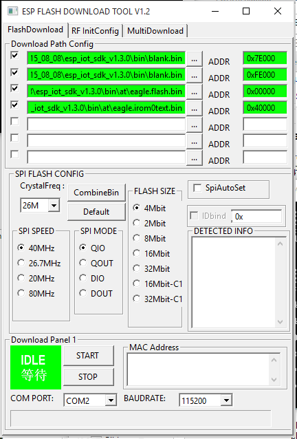

von r_u_d_i (Gast)
Marius D. schrieb:
Marius, wenn du das kannst, mach mal folgendes,
leg dir ein blanky.bin an mit 512 kbyte
und schreibe lauter FF rein.
Und das flasht du auf deinen ESP auf 0x00000
Dann ist der Flash sauber.
Dann nur das rauf flashen, was du brauchst.
Also alles ohne upgrade, nur die aktuellste AT Firmware.
Du flasht:
eagle.flash.bin auf 0x00000
eagle.irom0text.bin auf 0x40000
blank.bin jeweils auf 0x7e000 und 0xfe000
im Flash Tool stellst du ein: 4 Mbit
> Verbinden etc.. führt immer zum Absturz).
lösch die esp_init_data_default.bin auf dem Flash IC durch einmaliges
Blanky.bin.
> die Daten dann?!
gelöscht ;-)

Okay, jetzt mal ohne Spaß, ich bekomme die Pimpanellen mit diesen
Modulen.
Ich habe den Chip geblanked, dann genauso gemacht wie du das gesagt
hast. Sende und Empfange immer mit CR+LF über HTerm bei Kommunikation.
Anbei meine Ausstattung.
Resultat: AT -> OK
          AT+GMR -> passt
          AT+CIPMUX=1 -> OK
          AT+CWMODE_DEF=3 -> OK
          AT+CWJAP_DEF="MariusWiFi_2Ghz","swordfisch" -> Absturz 5-6x
hinter einander -> nicht mehr ansprechbar!
Es gibt keinen so großen Heul-Smylie wie ich jetzt benötige....

Marius, 512 Kb sind wieviele bytes? In Hex jedenfalls 8000, Das File
schiesst drüber weg ;-)
512 * 1024 = ?
aber es gibt einen Tröst Smiley ;-)
          AT+CIPMUX=1 -> OK
Schauh dir mal den AT Befehl näher an
Seite 22: AT+CWJAP
Seite 23: AT+CWJAP_CUR
Seite 24: AT+CWJAP_DEF
da hat sich was getan in den SDKs ;-)
please use AT+CWJAP_CUR oder AT+CWJAP_DEF
ich schlage vor:
Du liest das AT Dokument ;-)
Du rechnest Kilo Byte in Byte nochmal

von r_u_d_i (Gast)
Kopf hoch!
Nur AT Firmware - ohne OTA ( Update Funktion )
Flashe blank.bin ( nicht dein 512kb blanky )
nur an 0x7e000
eagle.flash.bin an 0x00000
eagle.irom0text.bin an 0x40000
dann sollte es klappen mit deinem 512er ESP-01
0x7E000 ist nur beim 1MB Flash IC.

Ist die Reihenfolge beim Flashen eigentlich egal? Ob erst die blank oder
später oder egal?
von r_u_d_i (Gast)
> später oder egal?
Die Frage erübriegt sich,
schauh dir das shell Fenster an hinter dem Flash Tool 1.2
da siehst du, was das Flash Tool erst macht, bevor es schreibt.
Die Reihehenfolge selber im Eintrag ist jedoch egal.

von MOBA 2. (Gast)
r_u_d_i schrieb:
> Kopf hoch!
> nur an 0x7e000
Habe ich gemacht, geht nicht, stürzt ab sobald du dich versucht mit
einem Netzwerk zu verbinden.

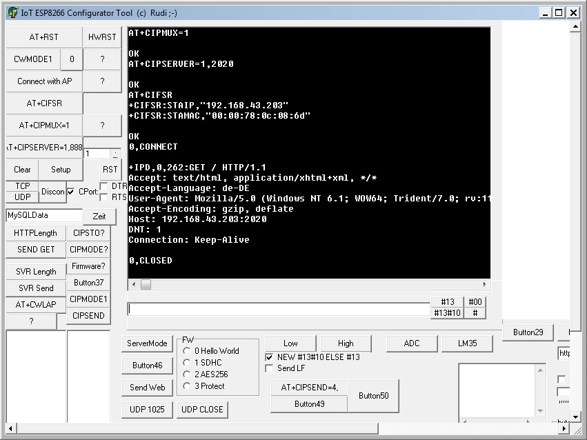

Ich hab extra jetzt dein Szenari nachgestellt.
ESP-01
gesäubert und geflasht: blanky.bin ( lauter FF )
dann erneut bootloader:
0x7e000 blank bin
0x00000 eagle.flash.bin
0x40000 eagle.irom0text.bin
AT+CWMODE=1 ( ich brauche keinen AP an dem ESP )
AT+CWLAP
ok . listet mein hotspot
AT+CWJAP_CUR="SSID","PASS"
WIFI CONNECTED
WIFI GOT IP
OK
AT+RST
ready
WIFI DISCONNECT ( ist ja blank, da nicht gespeichert )
// um einen ordentlcihen wechsel zu prüfen, nochmal ohne speichern
WIFI CONNECTED
WIFI GOT IP
OK
// dann mit speichern
AT+CWJAP_DEF="SSID","PASS"  ( diesmal mit speichern )DE
WIFI DISCONNECT
WIFI CONNECTED
WIFI GOT IP
OK
AT+RST
ready
WIFI CONNECTED
WIFI GOT IP
> nur an 0x7e000
  0xFE000 ist nur beim 1MB Flash IC
Du kannst das alles nochmal eins nach dem anderen durchgehen:
Du hast ESP-01
also 512 MB
da kannst du machen:
Flash + IROM0TEXT.BIN
also den standard bootloader  und die standard firmware oder dein
projekt
dazu :
Blank.bin -> 0x7E000
eagle.flash.bin -> 0x00000 ( der bootloader )
eagle.irom0text.bin -> 0x40000 ( die standard firmware )
( master_device_key -> 0x3e000 ( wenn connect zum Cloud Server )
Schauh dir das file einmal mit hexeditor an:
und prüfe es - ob das auf dem esp-01 zutrifft,
die flagg byte und tags wie weiter oben.
flash das mal mit, da es espressif im dem flash tool mitaufführt.
also
esp_init_data_default.bin -> 0x7C000

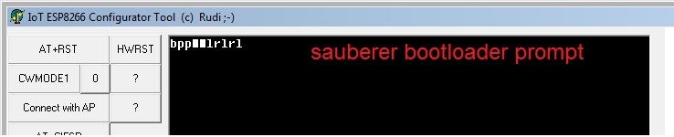

Wie sieht der bootloader_prompt bei dir aus?
von MOBA 2. (Gast)
Hilfe :o Was für ein Teil?!

von r_u_d_i (Gast)
Marius D. schrieb:
> Das Tool sieht interessant aus ;)
..kenne noch keinen download link ;-)..
> Mal ne Frage:
> Dann IP konstant auf 192.168.1.251 setzen
hab ich jetzt mal DHCP lassen - sollte nicht ausschlaggebend sein
> und dann via Browser auf
> http://192.168.1.251:2020/
> gehen und einfach mal laufen lassen.
nach der response time wird die Verbindung sauber geschlossen.
kein reboot ;-)

von r_u_d_i (Gast)
Ok,
im laufenden Betrieb:
AT+CIPSTA_CUR="192.168.43.20","192.168.43.1","255.255.255.0"
nimmt er problemlos die IP an ohne reboot
auch der Server muss nicht neugestartet werden.

Und meine Frage ist noch offen:
Wie sieht dein Bootloader Prompt aus, bitte Bild einfügen!

> Bootloader - prompt?! Ja, da war die Frage, wie erfahre ich das?!
Terminal angeschlossem am ESP`?
Dann reset mit GPIO0 auf GND und du liest den Prompt im Terminal.
von MOBA 2. (Gast)
Hey Rudi,
mir ist gerade nochmal was aufgefallen.
Wenn ich diese Daten (eagel.flash, etc..) drauf mache (also die Daten
die in v1.3.0 sind, und beim Flash-Tool NICHT auf 8Mbit stelle, geht das
gar nicht. Dann hängt er irgendwo drin. Wie hast du das gemacht,
Reihenfolge, etc..
Hast du das gelesen wegen dem Bootloader prompt.
> Reihenfolge, etc..
schauh dir mal das Bild an.
crystal 26M
SPI Speed 40 MHZ
SPI Mode QIO
FLASH SIZE 4MBIT
die Files und Adressen
und bevor du auf Start drückst,
sei sicher, dass die Stromversorgung nicht einbricht!

nimm die SDK 1.3.0, die Docu dazu, mach dich vertraut mit der API und
den funktionen, und bau dir das von grund auf selber auf.
da du kein ota ( ubgrade ) brauchst,
also mit einfachen
bootloader an 0x00000
deiner anwendung an 0x40000
das wars.
kein genmisc.bat kein boot1.2+ kein ärgern mit projektcode, den man erst
verstehen muss, was der progger da meint.

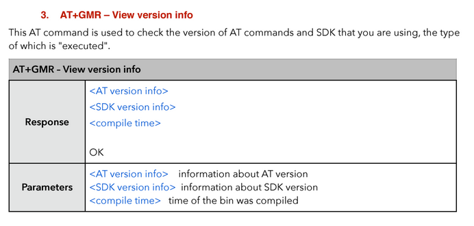

von Torsten C. (torsten_c) Benutzerseite
r_u_d_i schrieb:
> bis heute weiss ich nicht, welche ide du für den esp benutzt!
Sieht so aus wie keine ide für den esp, also "Standard AT".
Es stellt sich eher die Frage: Welche Version der AT-Kommandos
(SDK-Version, nicht IDE-Version) er benutzt.
Aktuell wäre 0.40 vom 7. August, siehe
Beitrag "Re: ESP8266 Netzwerk verbinden WDT Reset V0.9.5.2 sdk21"
Aber wie findet Marius das raus? In dem Dokument oben steht es.
Ich hoffe, ich konnte helfen.

Hast du Erfahrung mit den GET befehlt auf dem ESP?
Ich würde gerne Wetter und Uhrzeit abrufen, habe dazu folgendes
gefunden:
http://thomaspfeifer.net/esp8266_wlan_seriell_modul_at_kommandos.htm
Allerdings ist es bei mir so, dass es sagt "SEND OK", und dann schließt
der die Verbindung, er übermittelt mir keine Daten.
Gibt es ggf. noch eine andere Lösung, Uhrzeit und Wetter vom aktuellen
Standort zu holen?
von MOBA 2. (Gast)
r_u_d_i schrieb:
> ;-) tja - was soll ich jetzt sagen ;-)
> so wird es sein - keine ide - nur at.
Hi Rudi,
hoffe, du hast den Thread nicht ausgeschaltet - soweit läuft jetzt alles
richtig super bei mir! Danke dir nochmals!!
Auf dem PC klappt schonmal alles - beim Handy im groben auch - da läuft
das per HTTP GET und PUT.
Hast du das schonmal gemacht? Bei mir geht der GET Befehlt nicht ganz,
wenn der ESP ein GET-Befehl bekommt, sende ich per AT+CIPSEND die
Datenlänge, Nutzer und danach die Daten. Leider kommt das beim Telefon
nicht an. Ist das auf der ESP-Seite korrekt ausgeführt?
