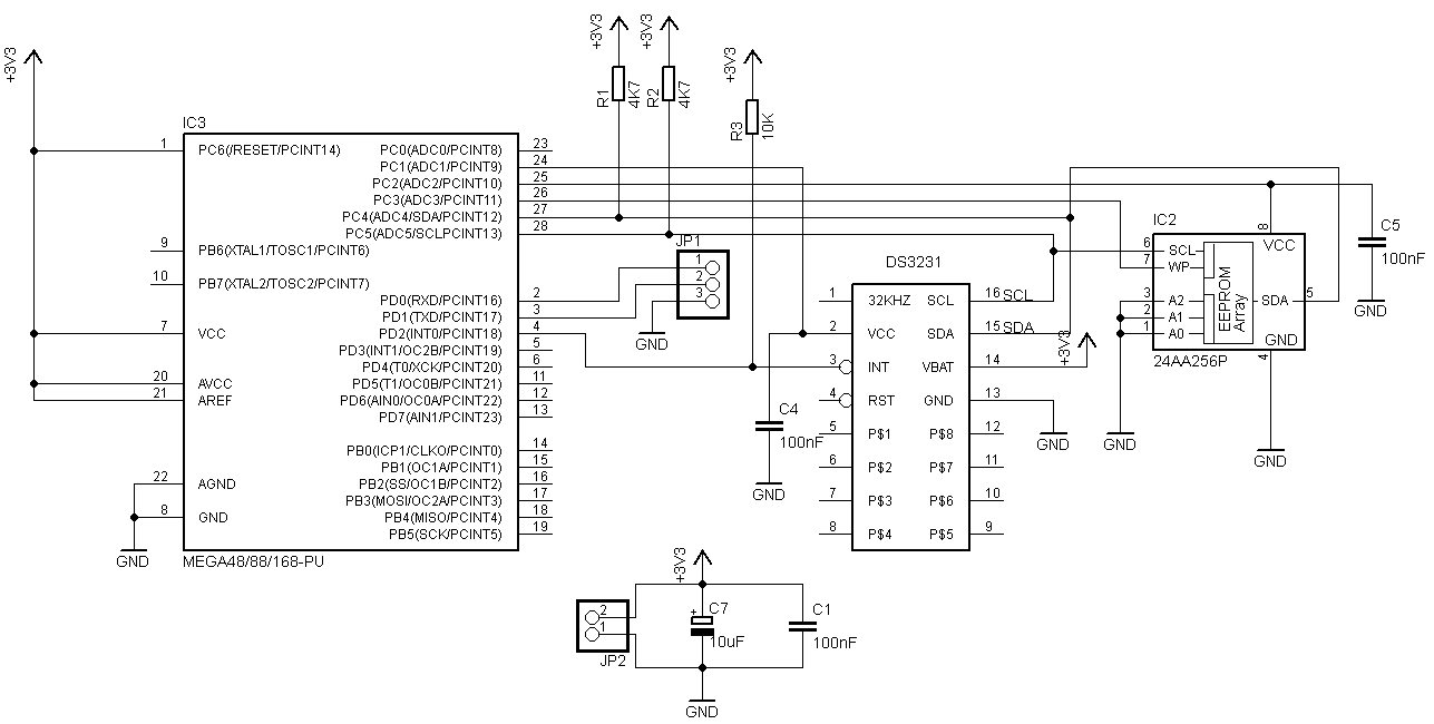

Habe noch eine Schaltung, diesmal soll es ein Temperaturdatenlogger
sein.
Er besteht aus einem Atmega 328, einem DS3231 RTC und einem 24AA256 oder
vergleichbarem I2C-EEPROM.
Die Schaltung soll mit 3V Batteriebetrieben werden.
Dabei soll der uC dem DS3231 sowie dem EEPROM die Versorgungsspannung
wegnehmen können.
Dauerhaft sollen nur der Atmega sowie der Batterieanschluss des DS3231
an Spannung liegen.
Der Atmega soll normalerweise Schlafen, jedoch durch den INT-Pin des
DS3231 alle 10Min aufgeweckt werden. Die beiden I2C-ICs mit Spannung
versorgen, die Temperatur/Uhrzeit auslesen und in das EEPROM schreiben,
neue Weckzeit einstellen, wieder schlafen gehen.
Der Atmega soll über UART mit dem PC kommunizieren können und somit die
im EEPROM gespeicherten Daten senden.
Können die I2C-Pullups eventuell auch mit einem Portpin des Atmegas
versorgt werden?

 Ist außerhalb der Spezifikation des I2C-Bus. Je nach IC kann das aber
gutgehen.
 I2C ist, soweit ich weiß, für LS-TTL-Technik spezifiziert worden.
Die heute in MOS-Technik gebauten ICs könnten solch einen Verstoß gegen
die Regeln eventuell verkraften.
Also im Datenblatt des 2AA256 nachsehen, ob die einen genügend kleinen
Eingangsstrom im H-Zustand haben. Der Kontrollerpin bringt (z.B.) 50 µA
pullup-Strom und da darf das EEPROM und das DS3231 mit seinem
Eingangsstrom die Leitungen SDA oder SCL nicht aus dem H-Bereich
herunterziehen.
Oder halt mit dem Scope nachsehen, ob die Pegel auf SDA und SCL richtig
erreicht werden.
Man kann aber auch die Pullups durch einen extra-Pin des µC einschalten,
sobald man Signale auf den Bus geben will.(Aber Vorsicht, dass da keine
falsche Start- oder Stop-Bedingung entsteht)
> und sonst:
Das EEPROM von der Betriebsspannung zu nehmen halt ich für kritisch. Da
müsste man doch jedesmal beim Wieder-Einschalten den I2C-Bus neu
initialisieren. Oder, was macht das EEPROM ohne Spannung mit anliegenden
I2C-Signalen?
Der Atmega hat doch ein eigenes EEPROM bzw. sogar eigenes RAM.
Warum nicht dort die Messergebnissse speichern und nur blockweise an das
externe EEPROM übertragen, wenn der nötige Augenblick da ist.
Also, wenn: EEPROM schlafen lassen und dann, wenn  es gebraucht wird
ordnungsgemäß hochfahren mit allem Initialisierungstheater.
Auch besser, EEPROM und 3231 nicht an einen gemeinsamen Bus, sondern
jedes IC an eigene Anschlüsse des Kontrollers. Dann kann man das EEPROM
gefahrloser Abschalten ohne auf das DS3231 Rücksicht nehmen zu müssen.

So meine ich das nicht, die 3,3V-Symbole an denen die 4K7-Pullups hängen
sollen durch einen Portpin ersetzt werden, der beim Schlafen nach
abschlaten beider Bausteine auf GND geht.
Ich möchte Backpowering über Body-Dioden verhindern.
Ja genau so meinte ich es ;)
Stimmt das kann ich vollschreiben und dann einige Datensätze gemeinsam
in das EEPROM schieben.
Könnte man auch machen, aber man müsste Software-I2C machen, das möchte
ich möglichts nicht.
Worin siehst du das große Problem?
Der Bus ist schnell wieder Initialisiert, ich muss das EEPROM ja nicht
immer ansprechen.
