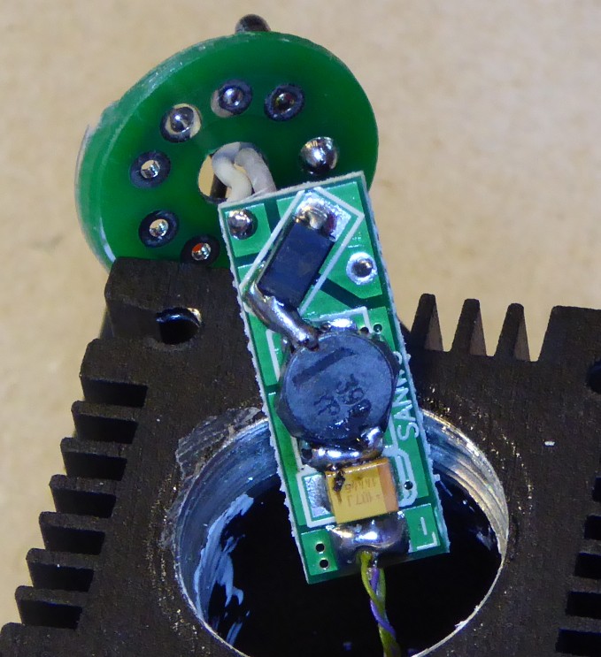

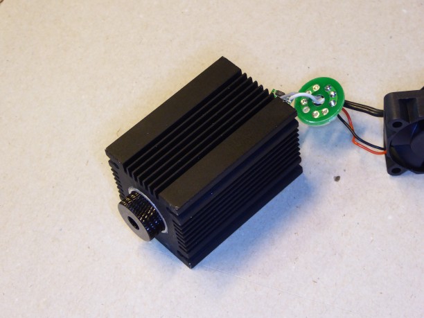

ich möchte mich auch an einem UV-Laserbelichter versuchen und habe ein
China Laserdiodenmodul über eBay (http://www.ebay.de/itm/151730972039)
gakauft. Das sieht soweit gut aus, nur der Diodentreiber gefällt mir
nicht weil mir ein Modulationseingang fehlt. Der Belichter soll im
Rastermodus laufen, also muss der Laser schnell ein- und ausgeschaltet
werden und zum UV Belichten sind die 500 mW natürlich zu viel. Ich habe

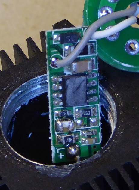

den Laser mal zerlegt und Bilder von der Treiberelektronik gemacht.
Sieht nach einem Schaltregler aus, die IC Beschriftung ist aber
weggeätzt worden. Kann das trotzem jemand hier identifizieren und
bekommt man da eine Modulation dran? Ansonsten würde ich den rauswerfen
und da etwas anderes verwenden, hat da jemand eine bewährte Schaltung?

Was die Treiber angeht, sieh dir mal iC-haus an. Die haben viele
Varianten hoch integrierter Treiber im Angebot und die sind auch ohne zu
große Krämpfe zu bekommen.
Trotzdem wirst du erst mal die Daten der Diode brauchen. Zumindest
solltest du die Stromaufnahme messen. Da Du keine Photodiode zur
Verfügung hast, sollte das Konstantstrom sein. Wenn der Treiber
thermisch gut gekoppelt ist, vielleicht mit Nachregelung auf Temperatur.

Ich würde mal auf eine Diode aus einem 12x Bluray Brenner tippen, wie
zum Beispiel die berühmte Diode aus den BDR-S06J.
Dazu finden sich ein paar Händler, die Daten haben:
http://odicforce.com/epages/05c54fb6-7778-4d36-adc0-0098b2af7c4e.sf/en_GB/?ObjectPath=/Shops/05c54fb6-7778-4d36-adc0-0098b2af7c4e/Products/OFL75
http://www.o-like.com/index.php?main_page=product_info&cPath=8&products_id=207
Aber eigentlich müsstest du nur den Strom messen, aber der sollte im
Bereich von 300-350mA sein, ebenso kannst du die Pinbelegung rausmessen.
Der Schaltregler wird vermutlich einer von TaiwanSemi sein, diesen
verbauen die Chinesen gefühlt in jemdem billigen Lasertreiber.
Die Treiber von icHaus sind zwar schön und nett, aber dann doch etwas
mit Kanonen auf Spatzen geschossen. Da reicht eine einfache schnelle
Konstantstromquelle. Nur bitte kein gepfusche mit LM317..

Danke, das sieht schon passend aus. Bei den UV Dioden gibt es ja nicht
soviele Hersteller und dann noch weniger bei LowCost. Ein ausführliches
Datenblatt erwarte ich nicht wenn ich so China Modul kaufe, deshalb
möchte ich einfach mit einem einstellbaren Treiber anfangen wie es in
den meisten anderen Hobbyprojekten auch gemacht wird. Ich habe zumindest
die Möglichkeit die Strahlleistung zu messen, allerdings erst aber
nächster Woche.
