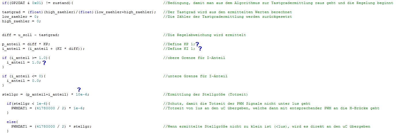

Ich habe mit einem uC eine Spannungsregelung (PI Regler) realisiert.
Die Regelgröße (Istwert) bekomme ich als PWM Signal ( 7,5ms ).
Dessen Tastgrad gibt mir die Ausgangsspannung an (bei a=1 ca. 3,5V; bei
a=0,5 ca. 15V).
Die Regelgröße wird mit 75us abgetastet (per Timer Interrupt, etwa 100
mal pro Periode) und so der Tastgrad (Spannung) ermittelt
Meine Stellgröße ist die Totzeit der PWM Signale (30kHz), die an meine
H-Brücke gehen.
Anhand der Totzeit lasse ich eine zu hohe Spannung abfallen (vergrößern
der Totzeit).
Bei einer zu kleinen Spannung (unter Sollwert) lasse ich die Totzeit auf
minimal 1us fallen, da es sonst zu kurzschlüssen an meiner H-Brücke
kommen würde.
Mein Problem ist nun, dass die Regelung die Spannung auf 0V fallen
lässt, sobald ich es laufen lasse. Sprich die Totzeit geht so hoch, dass
keine Spannung mehr am Ausgang
anliegt.
Mein Sollwert liegt dabei bei 0,9 (ca. 5-5,5V). Die Spannung liegt zu
beginn bei ca. 15V (was auf 5V geregelt werden sollte) und geht sofort
auf 0V, wenn die Regelung startet.
Ich verstehe leider nicht, warum das so ist. Vielleicht sehr Ihr was,
was ich nicht sehe. Ich habe es hochgeladen
KP und KI sind beide derzeit bei 1.
Nochmal alles zusammengefasst:
- PWM Signal geht mit 7,5ms in den uC. (Der Tastgrad ist die Spannung)
- Dieses wird mit 75us etwa 100 mal abgetastet und so der
Tastgrad/Spannung ermittelt.
- Meine gewünschte Spannung ist der Tastgrad 0,9 (entspricht etwa 5V)
- Beim start (bevor die Regelung läuft) ist mein Tastgrad auf 0,5
initialisiert (15V)
- Die Regeldifferenzen sind sehr klein, weil ich mit dem Tastgrad
arbeite (0,0.. - 0,5, je nachdem welche Spannung ich eingebe)
- Der uC erzeugt eine PWM ("nicht" die selbe PWM, aus der ich die
Spannung messe) mit der entsprechenden Totzeit für die H-Brücke
- Tastgrand a=1 entspricht 3,5V. a=0,5 entspricht 15V.
Danke

Gast #4249940
Hallo Leute,
also ich habe die Spannungsmessung nun wieder am laufen. Bin nun wieder
bei der Regelung.
Da die Spannungsmessung anständig läuft, konnte ich bereits einige
Ergebnisse erzielen, welche mich leider noch nicht zufrieden stellen.
Ich habe es hinbekommen, die Spannung auf den 100mV Bereich genau zu
regeln (die Spannung springt +-100mV am Multimeter).
Was jedoch nicht klappt ist, das die Regelung auf mein Sollwert regelt.
Bedeutet, wenn ich den Sollwert als 4,5V vorgebe, regelt es auf 6,8V.
Das Problem, welches ich habe, liegt darin, dass ich die Regelgröße als
Tastgrad einer PWM bekomme und die Stellgröße als Totzeit einer PWM
rausgeben muss.
Ich finde einfach nicht die passenden Stellungen der Parameter (siehe
Fragezeichen im Bild)
Ich bekomme die gemessene Spannung als PWM, welches einen Tastgrad von
ca. 0,52 (ca. 15V) bis 1 (ca. 3,5V) haben kann.
Unter 0,5 bekomme ich nichts, weil bei einem Tastgrad von 0,52 meine
Maximalspannung anliegt. (unter 0,5 fällt es auf 0 ab, sprich die
Regeldifferenz wird maximal, weil der uC denkt, die Spannung sei ins
unendliche gestiegen).
Da ich vorher gemessen habe, bei welchem Tastgrad ich welche Spannung
habe, weiß ich welchen Tastgrad ich als Sollwert für die
Regeldifferenzberechnung angeben muss.
Wenn ich nun die Regeldifferenz habe (welche maximal 0,5 sein kann),
berechne ich daraus die P- und I-Anteile.
Hier komme ich leider auf keine gute Kombination der Parameter.
Aktuell liegt mein Ki und Kp bei 1. Der Wert, die Stellgröße
multipliziere ich mich 5us um die Totzzeit zu erhalten und die I-Anteil
Begrenzung liegt bei 3,1.
Ich kann die Totzeit bis maximal 16us einstellen.
Das würde nach einigen Zyklen bei einer Regeldifferenz von 0,05 bedeuten
stellgr = (0,05 + 3.1) * 5us = 15,75us.
Also kann mit diesen Einstellungen fast über den gesamten Bereich der
Tastgradeinstellung gleiten. Weil der I-Anteil zwischen 0 und 3.1
variieren kann. Der P-Anteil korrigiert in einem sehr kleinen Bereich
die differenzen.
Liege ich damit falsch oder warum will es nicht sauber gelingen?
Danke

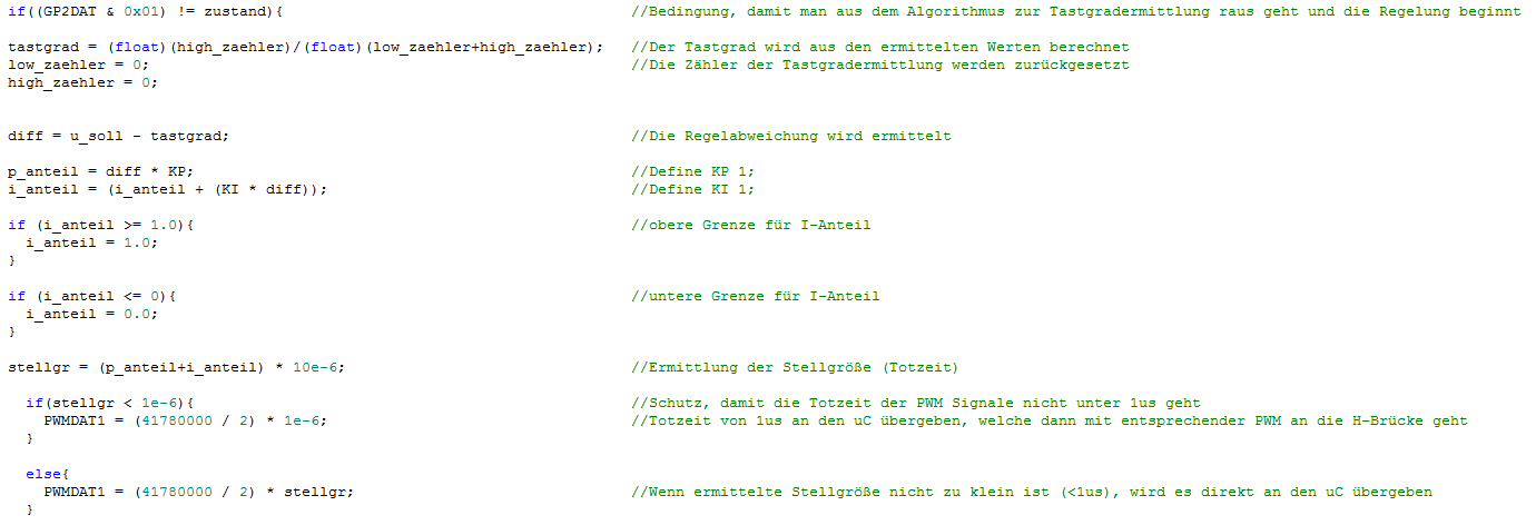

Gast #4250174
Salu schrieb:
> Hier nochmal der Quellcode (ohne die letzten Änderungen)
Was soll diese Pixelansammlung?
Was meinst du, wozu ASCII erfunden würde - übrigens erheblich vor
irgendeinem PNG-Pixelkomprimierungsalgorithmus?
