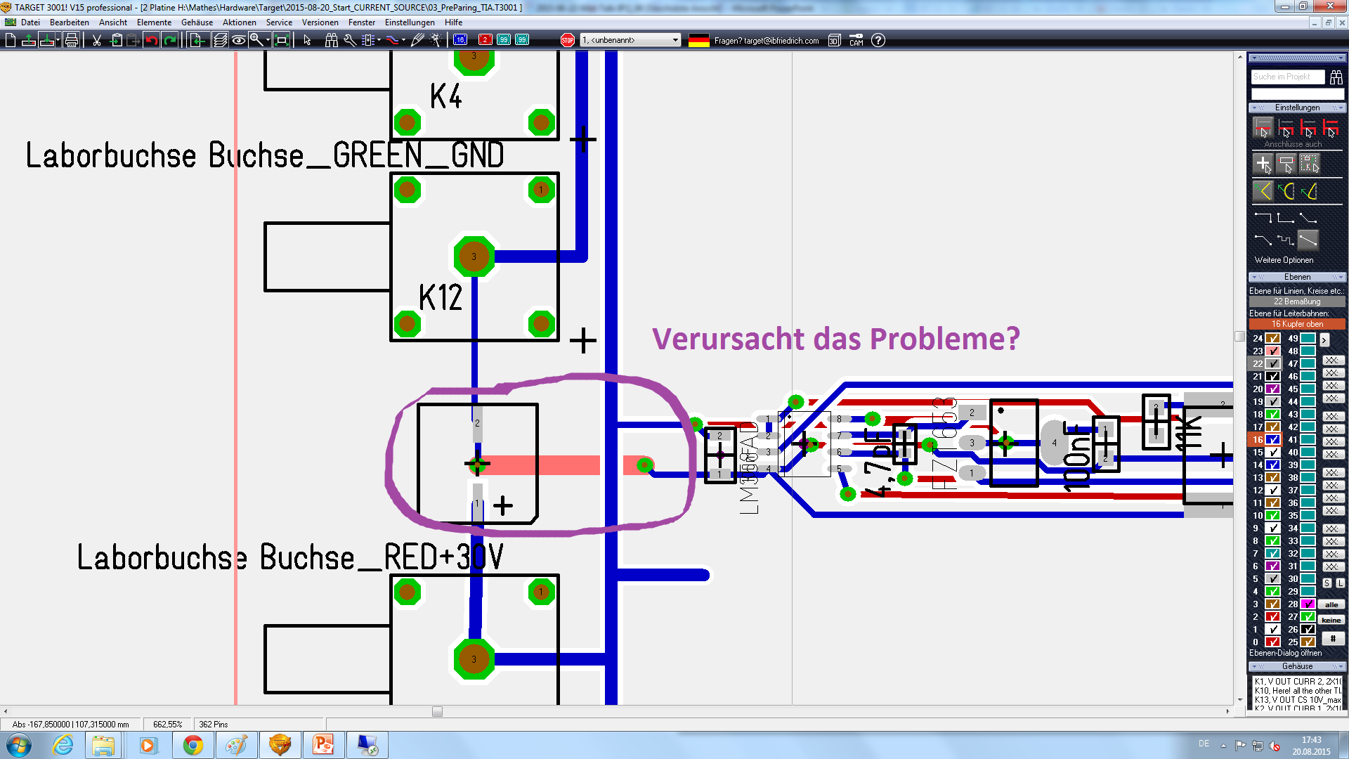

Hi Leute
Ist es ein Problem den Ground über Durchkontaktierungen laufen zu
lassen?
Oder hohe Ströme und Leistungen über Durchkontaktierungen laufen zu
lassen?
In dem Bild ist der Ground über eine Durchkontaktierung gelöst wo eben
die Versorgungsspannung gekreuzt wird.
Noch als Hinweis:
Im letzten Schritt wird die gesamte obere Fläche auch Groundfläche.
Strom_max = 400mA
Spannung_max = 30 V
> lassen?
Dann nimm dafür eben Vias mit grösserem Bohrdurchmesser. In einer
breiten Leiterbahn ist dafür ja auch Platz.
> lassen?
Das kommt auf die Frequenzen an, bei HiSpeed wird die Induktivität eines
Via zum Problem, nicht der Widerstand. Aber das ist lösbar, bei
Verwendung von GND-Planes wird GND ja immer über Vias kontaktiert.
Georg
Würde ich eher nicht machen, da hat man so viel ungenutze Fläsche durch
die große Bohrung. Dann lieber, wie nachtmix schon schrieb, mehrere
kleine Vias nebeneinander.
> die große Bohrung.
In einer Leiterbahn, die für grössere Ströme breit genug ist, ist IMMER
Platz für eine ausreichend grosse Bohrung: das liegt daran, dass die
Hülse des Via eine Umfang von Pi mal Durchmesser hat, sie leitet also
besser als die zuführende Leiterbahn.
Für Leute mit Rechenschwäche: Leiterbahn 1mm, Via mit 0,6 mm Bohrung:
die Wandung ist 1,9 mm, also fast doppelt soviel wie die Leiterbahn.
Null Problemo würde Alf sagen. Wo ist hier Platz verschwendet?

#4245326
Und welche Schichtdicke hat das schön große Via?
Da die Kupferflächen auf den Platinen bereits von Anfang an mit etwa der
Hälfte der entgültigen Dicke bestehen und beim galvanisieren noch dicker
werden (und dabei dann ihre 35µm, 70µm... erreichen), werden diese
Schichten knappdoppelt so dick wie in den Vias.
Oder andersrum: Ein Via besitzt bei gleicher leitender Fläche nur etwa
die halbe Leitfähigkeit im Vergleich zur Leiterbahn.
Es hat aber einen gewaltigen Umfang und damit wesentlich größere
Fläche...
Letztlich hat so ein Via selbst bei Bohrdurchmessern um 0,4mm un 17µm
Kupferbelag immer noch nur etwa 1 MilliOhm(!):
http://www.preis-ing.de/index.php/de/extras/alle-berechnungen/berechnung-widerstand-von-vias
Und dort sieht man dann, dass das Via komplett unkritisch ist:
http://www.andus.de/leiterplatte/strombelastbarkeit.php
Ein Via mit 1mm Durchmesser kann einen Strom von 29A tragen...
Hier ist das Ergebnis 25A:
http://www.adam-research.de/pdfs/PCB-Physik6.pdf
Jürgen M. schrieb:
> Noch als Hinweis:
Die Leiterbahnabstände in diesem Layout sehen stellenweise recht
grenzwertig aus. Du solltest da unbedingt noch einen vernünftigen DRC
machen...

habe bisher immer versucht, GND-Verbindungen zu einem Bauteil direkt per
Lötauge zur Platinenunterseite (sofern dort halt die Massefläche ist) zu
verbinden. Nach Verlöten ist dann dort doch ausreichend Masse voehanden
oder?
Gruß Rainer
> verbinden.
Das ist bei SMD halt nicht so intuitiv ;) aber im Endeffekt kann man es
natürlich genau so machen. Für hohe Stromstärken nehme ich immer größere
Vias, aber wie oben schon diskutiert braucht man sich da abseits von
Hochstrom-Anwendungen mit mehr als einigen Ampere keine Sorgen machen,
wenn das Via sagen wir 0.7mm Durchmesser hat oder so. Für jede "normale"
Platine ist das völlig ausreichend.
Für hochfrequenz-taugliche Masseanbindungen benutze ich immer mehrere
Vias nebeneinander.

Rainer V. schrieb:
> Ja klar, aber auch ein freies Via zu verzinnen müßte das doch auch
> bringen!?
Hmjaa. Lötzinn hat viel schlechtere Leitfähigkeit als Kupfer, so
Richtung Faktor 10, also soo immens viel bringt das nicht. Für
HF-Anwendungen ist es sogar schädlich, weil dann die Oberflächenströme
in dem schlechter leitfähigen, also stärker verlustbehafteten Material
fließen.
