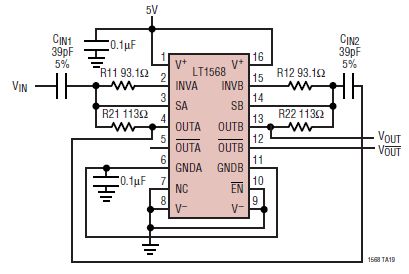

Hallo!
Ich wuerde gerne folgende Schaltung verwenden (siehe Anhang).
Ich benoetige jedoch Single-Ended anstatt differential output...
Kann ich nun einfach den einen Ausgang (Pin12) auf Masse schalten und
habe so einen Single-ended?
Danke im voraus!
Da das anscheinend kein galvanisch getrennter Ausgang ist, sollte es
klappen, nur OUT zu benutzen und /OUT einfach freizulassen. Gegen Masse
würd ich ihn nicht schalten, da da sonst leicht zu höhe Ausgangsströme
entstehen könne. OK, sie sagen im Datenblatt, das der Chip unbegrenzt in
einen Kurzschluss arbeitet, kann man sich aber sparen.
