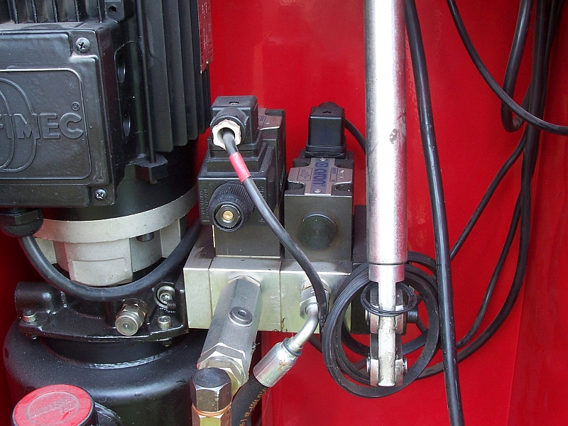

von Peter (Gast)
Mit ein paar Bildern lässt sich bestimmt herausfinden was für
Komponenten da ind der Steuerung verbaut sind und vor allem was für
Ventile. Proportional oder nur Schwarz weiß...

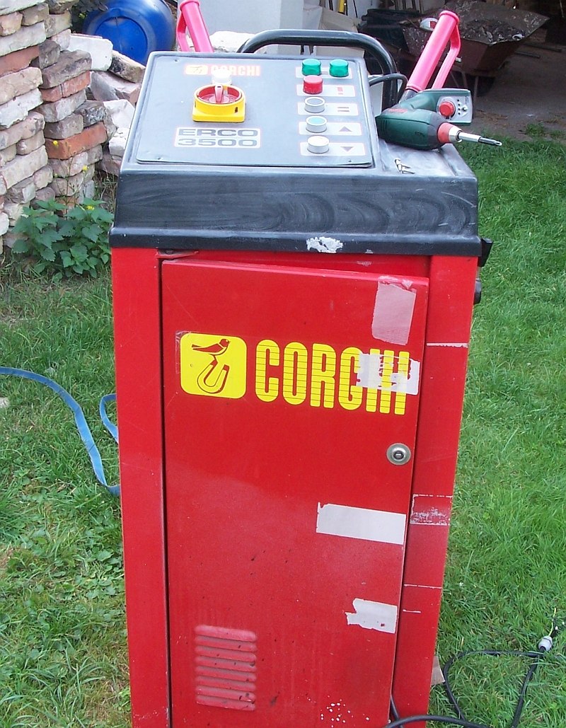

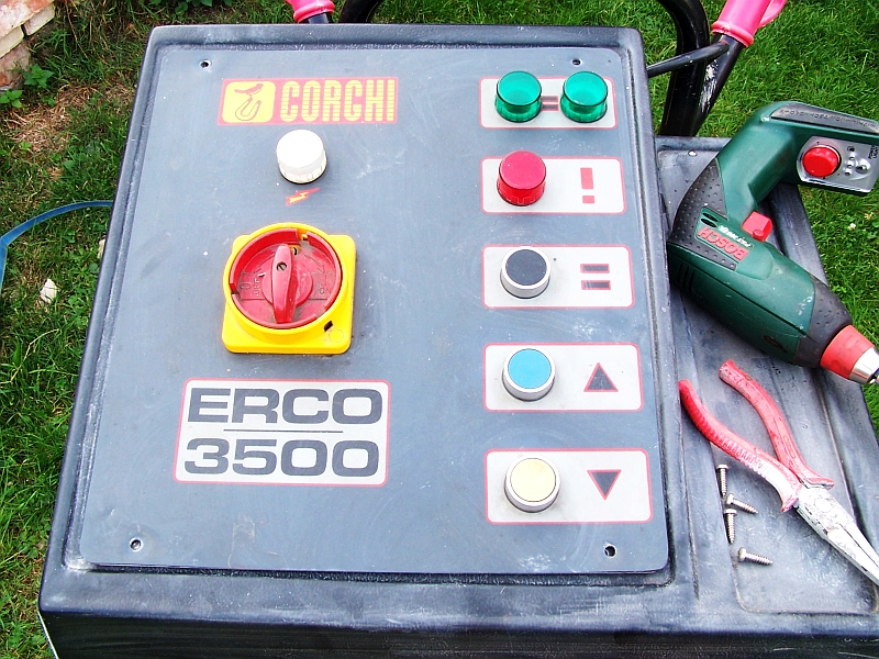

von Old P. (Gast)
Ok, ich mach "die Tage" mal Bilder.
Doppelt wirkend sind die Zylinder nicht gewesen, es gibt nur zwei
Schläuche. Auf der Polnischen Webseite gibt es die Nachfolgergeräte,
diese gibt es auch mit elektronischer und mit Torisionssynchronisierung.
Leider gibt es bei denen keinerlei Unterlagen, das scheinen auch nur
Vertriebler für Chinaware zu sein. Anfunken werde ich die auf jeden
Fall.
Die Hydraulikschaltung und die Elektronikschaltung aufnehmen kann ich
auch noch machen, vielleicht seh ich dann klarer.
Old-Papa

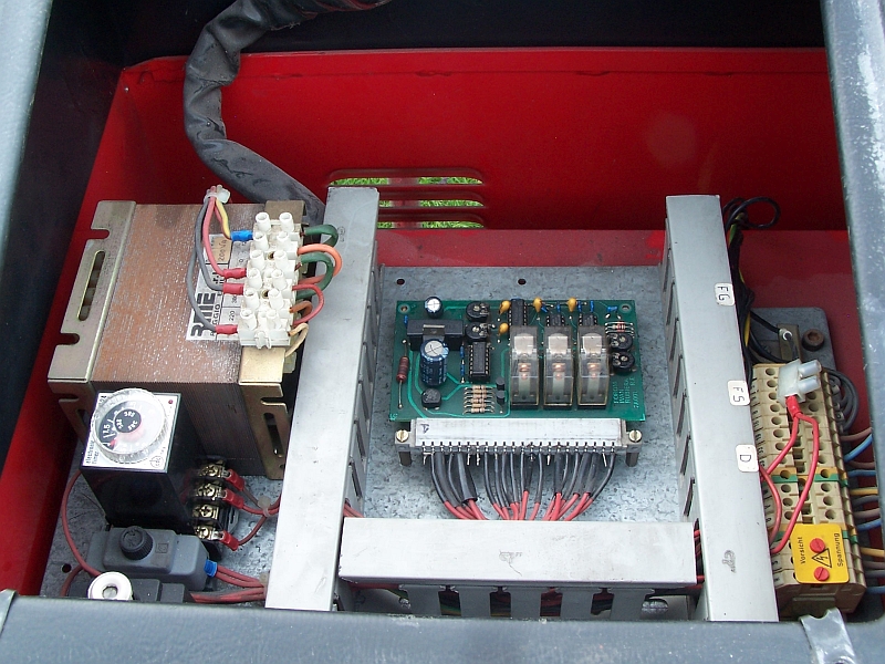

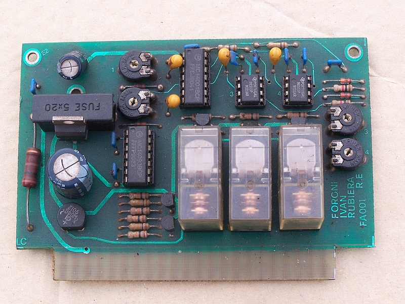

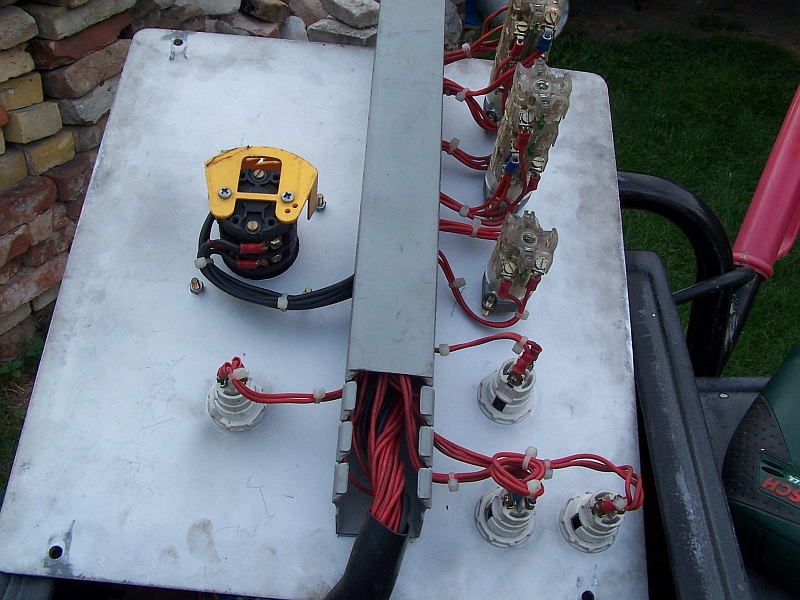

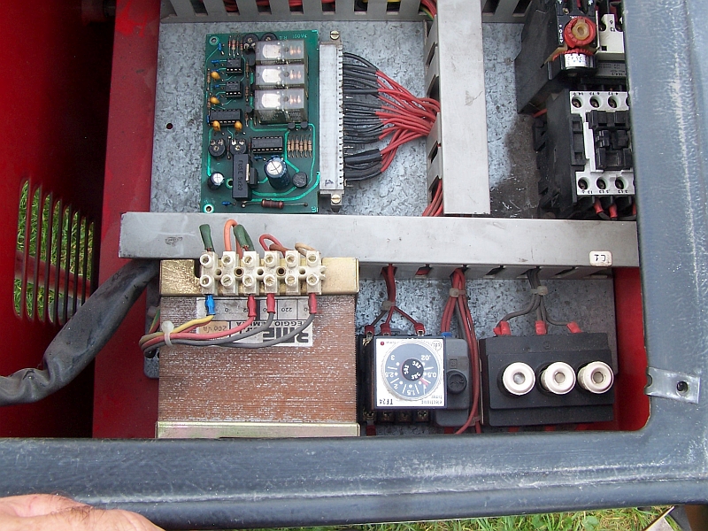

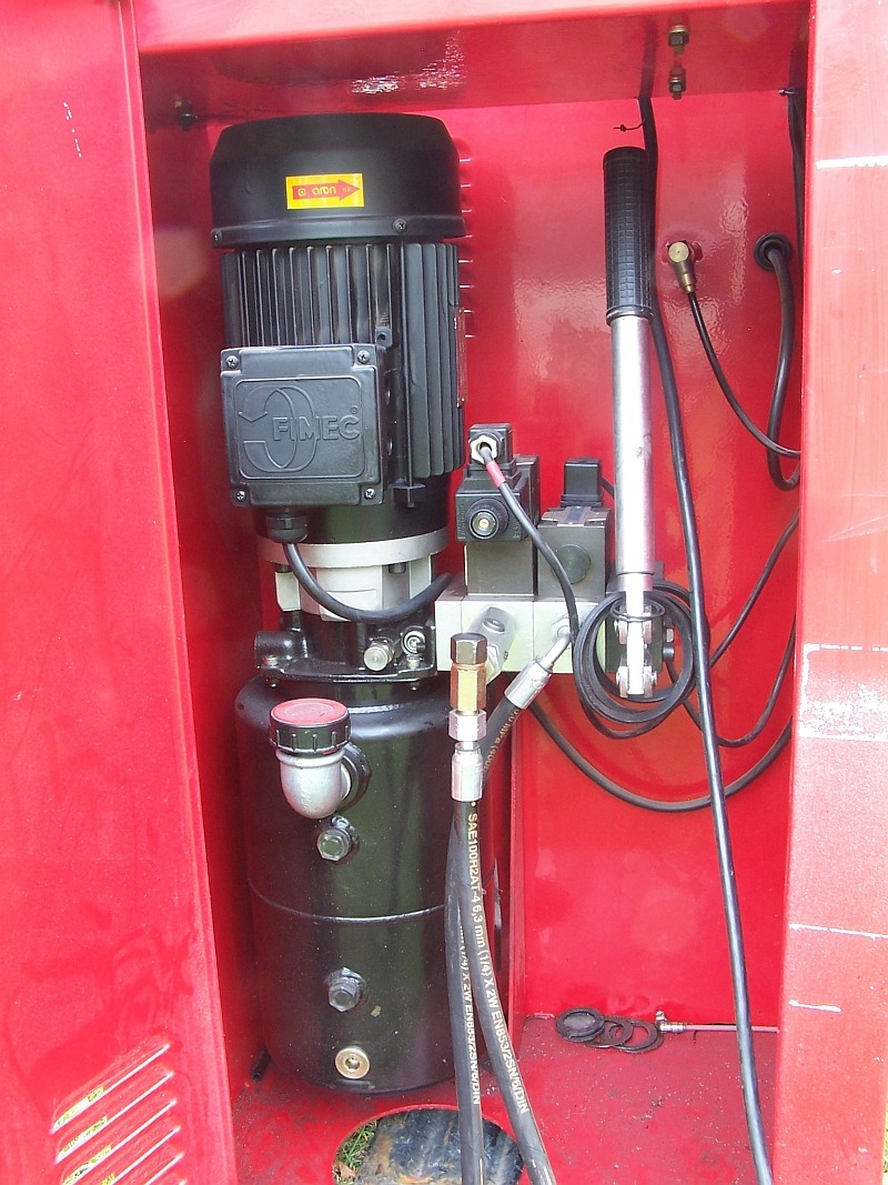

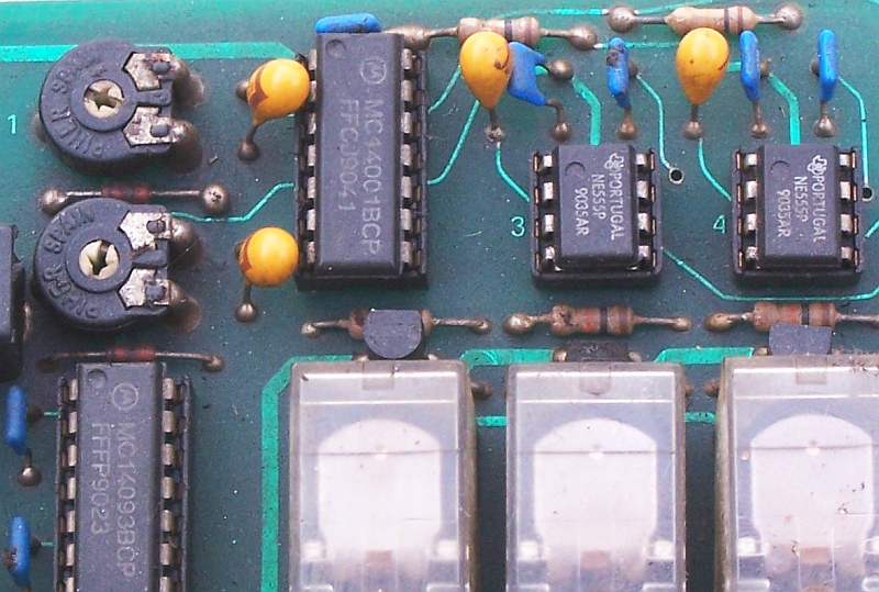

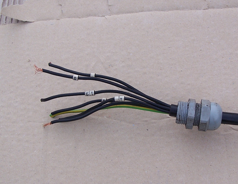

von Old P. (Gast)
So, hier nun mal ein paar Fotos.
Vielleicht wird man ja schlauer ;-)
Old-Papa
von MaWin (Gast)
Das Ding macht gar keine (elektronische) Synchronisierung.
DAs sind 3 Eingänge, die verriegelt mit erzwungenen Totzeiten 3 Relais
steuern, die dann aufwärts, abwärts und ?verriegeln oder eher
Drehstrommotor anwerfen? steuern.
von Interessierter (Gast)
Was steht denn auf den zwei 8poligen ICs drauf? Die anderen beiden kann
man gerade so lesen.
Evtl. werden irgendwelche Pulse gegeneinander überwacht, und wenn ein
Zylinder zu viel vorläuft, wird sein Ventil geschlossen.
von Old P. (Gast)
Interessierter schrieb:
Das könnte sein. Die kleinen ICs sind normale 555er (s. Foto)
MaWin schrieb:
Nun, ich gehe noch immer von Synchronisierung aus. Wozu soll sonst ein
langes Kabel parallel zu den Schläuchen zur Hebebühne verlegt werden?
Old-papa
Es könnten auch öde Endschalter sein: Zylinder unten, Zylinder oben,
Verriegelung auf, Verriegelung zu.
Mach doch mal Bilder der Geber.
von Old P. (Gast)
Nochmal (zum letzten!):
Ich habe keine Geber, genau diese suche ich ja bzw. Infos dazu!
Endschalter kenn ich nur an Hebebühnen mit Tragspindeln.
Im Netz habe ich noch ein Foto einer Erco 3500 gefunden. Trägt nicht zur
Lösung bei, aber man sieht was es war.
Old-Papa
von Gerd E. (robberknight)
Und die "großen" 2-Input NORs (MC14001) und NANDs mit Schmitt-Trigger
(MC14093).
Also kein µC weit und breit, Platine 2-seitig, alles gut sichtbar und
nicht zu komplex.
Da würde ich doch mal vorschlagen den Schaltplan rauszuzeichnen. Dann
sollte man doch erkennen können was das Teil macht und was da wo
angeschlossen werden muss.
von Old P. (Gast)
Gerd E. schrieb:
> (MC14093).
> nicht zu komplex.
Das werde ich im Winter mal machen.  Meine letzte Aktion in
Schaltplanerfassung war ein historisches Mischpult (24 Kanäle, sehr
viele Funktionen) Hydraulik ist mochmal ein eigenes Thema.
Old-Papa
Wilder Raterei meinerseits: Die Geber waren normale Potis, der
Gleichlauf wird einmalig über die beiden Trimmer im Steuergerät
eingestellt und bei Abweichungen der Potis wird einer der
Hydraulikkreise solange geschlossen, bis sie wieder Gleichlauf haben.
Dafür spricht, das es sechs Adern zu den Gebern gibt, die originale
Hebebühne einen Viertelkreis ausführt und die NAND-Schmitt-Trigger
direkt neben den Trimmern angeordnet sind. Wenn jetzt noch 2 der
Geberleitungen auf Vcc (oder was stabilisiertem aus der CMOS Versorgung)
liegen, zwei auf Masse und zwei zu Schmittriggern gehen, ist der Dual
Vergleicher fertig. Die 555 sind die Relaisendstufen, die die Ventile
schalten. Das dritte Relais ist für den Schütz der Hydraulikpumpe.
