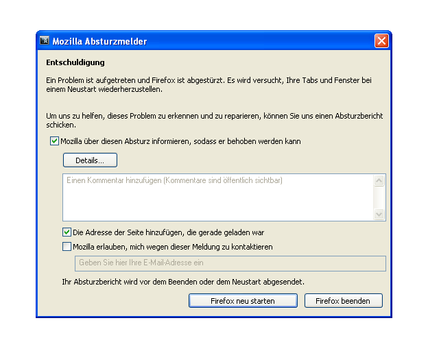

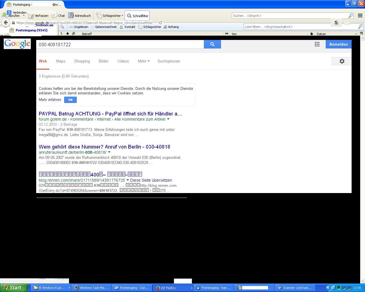

Mit dem FF gibt es ganz andere echte Probleme, von denen weiß der To
wahrscheinlich noch gar Nichts!
Alles nur Plliepalle hier.
Wenn du ertsmal solche Meldungen und Grafiken > Bildschirmanzeigen wie
in meinem Anhang auf deinem PC findest, dann kannst mal anfangen um
echte Hilfe zu fragen. Die noch etwas größeren Problemchen lasse ich
jetzt mal außen vor!

Ähmm, und was genau hat das jetzt mit meinem Problem zu tun?
schleich' Dich du Troll!

mal ganz ehrlich lieber Niemand,
du hast eine aktuelle Firefox-Version auf einer antiquierten XP-Maschine
laufen und jammerst, dass FF mit 22 offenen Tabs nicht stabil läuft!?
Wieviel RAM hat Dein Rechner? - vermutlich <1GB?
FF ist in der aktuellen Version nicht darauf ausgelegt dass es auf einem
alten OS mit veraltetet Hardware flüssig läuft.
Nach XP kam Vista, dann kam Win7, anschließend Win 8, Win8.1 und jetzt
sind wir bei Win10.
Da braucht man sich nicht beschweren wenn der SuperPlus-Kraftstoff nicht
zur alten Dampfmaschine passt...
