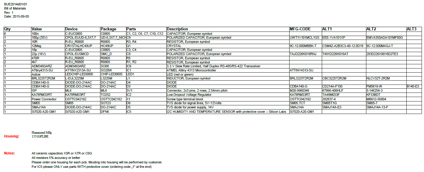

Pos. 4: Component Sourcing (also Beschaffung aller meiner Komponenten
gemäß BOM), USD 391,40 (Ich habe eine umfassende BOM inkl.
Alternativbauteilen bereitgestellt. Die haben mir eine BOM
zurückgeschickt mit "Ihren" Preisen für jedes einzelne Bauteil)

Wie sieht so eine BOM aus?
Muss da dann sowas stehn wie :
R1 ; 10k 1/4W 1% ; "Digikey Teilenummer"
IC1 ; ATmega328-AUR ; "Digikey Teilenummer"
Und was ist "Parts mapping for soldering with parts machine, or a simple
mapping for hand soldering;" ?
(Firma: Ucore Fotografie www.ucore.de) Persönliche Seite #4277706
Meine BOM (siehe Anhang) war i.O.. Zumindest kamen keine großen
Rückfragen. Mal abwarten, ob dann später auch das auf den Platinen drauf
ist, was ich mir vorgestellt habe... ;-)

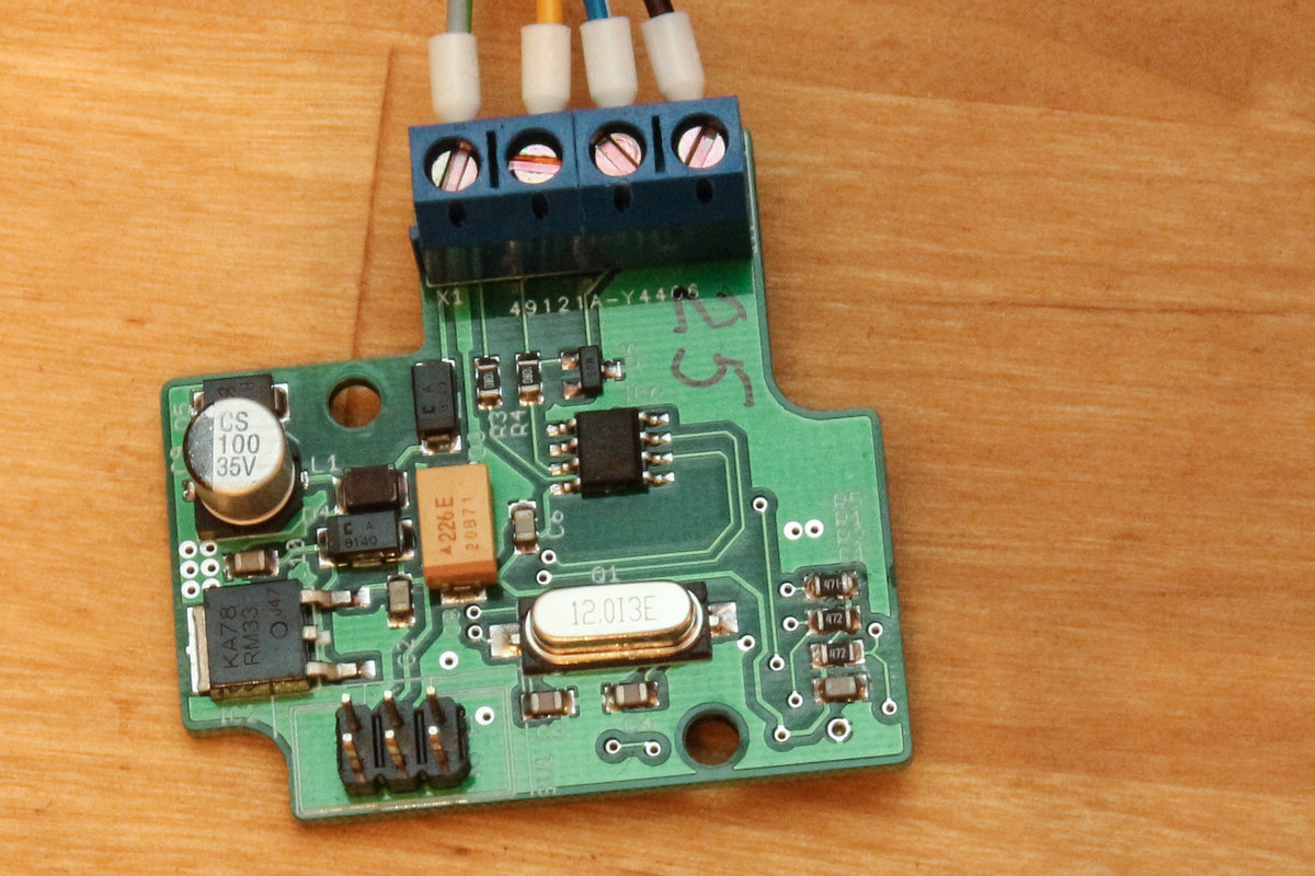

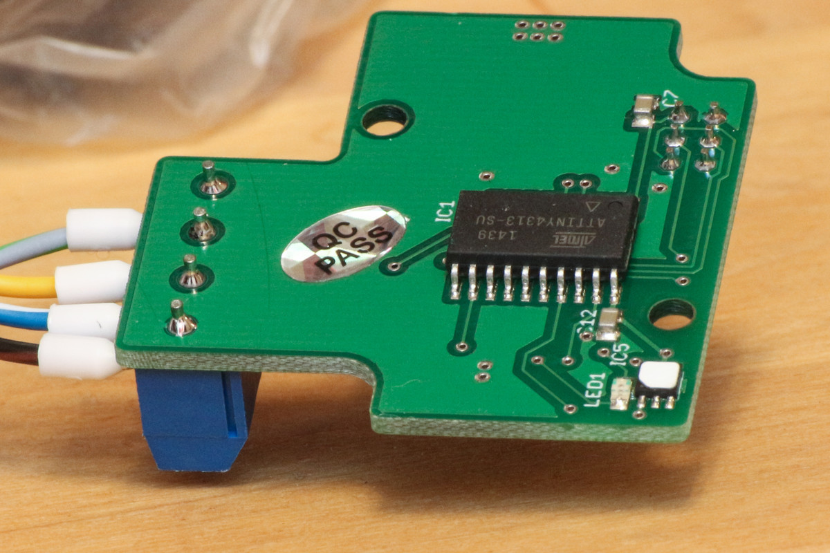

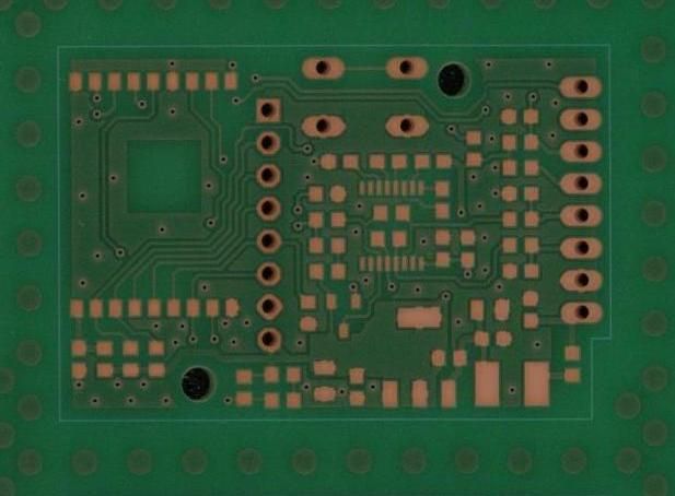

(Firma: Ucore Fotografie www.ucore.de) Persönliche Seite #4296386
hier gab es ja die Frage der Lieferdauer ab Bestellung.
Also: Bestellung am 12.09.2015, Lieferung am 02.10.2015.
Alles macht einen guten Eindruck. Die PCBs sehen vernünftig aus, wurden
anscheinend zum Teil manuell gelötet (die ICs scheinen in einem Ofen
gelötet worden zu sein, die Kondensatoren und Widerstände etc. sehen
handgelötet aus). Alle Platinen ließen sich programmieren und
kommunizieren via RS485. Bei allen Platinen leuchten die LEDs wie
geplant.
Auch die Kommunikation während des Fertigungsprozesses war vorbildlich.
Sehr gutes Englisch, klare Formulierung, mir wurde vorab der
Lieferschein geschickt, so dass ich schon absehen konnte, wie hoch die
Einfuhrumsatzsteuer ausfällt etc..
Verschickt wurde via DHL Airmail mit (optionaler) E-Mail-Benachrichtung
über jeden Schritt der Sendung.
Einzige Hürde war dann letztlich der DHL-Mann, der um 19:00 Uhr abends
plötzlich den Betrag der EUSt in Bar haben wollte... aber auch er ließ
mit sich reden, ließ mich schnell zur Bank fahren und kam dann, wie
verabredet 15 min. später noch mal vorbei...
Im Anhang ein paar Fotos... Ich würde (werde) wieder dort bestellen.
Viele Grüße,
Alex
#4298398
Danke für das Update und das Teilen deiner Erfahrungen.
Man sieht ziemlich gut, dass U6 zu viel Zinn bekommen hat. Die Verlötung
vom DPAK sieht so aus, als ob das Bein zu hoch liegt, kann aber eine
Täuschung sein.
Für 500$ und 25Platinen kann man aber nichts bemängeln, durchaus eine
Alternative für Prototypen.

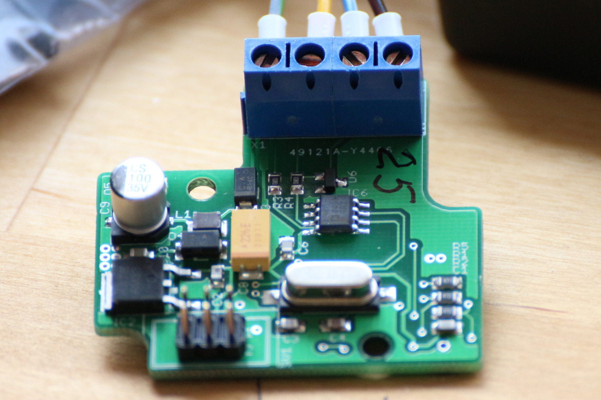

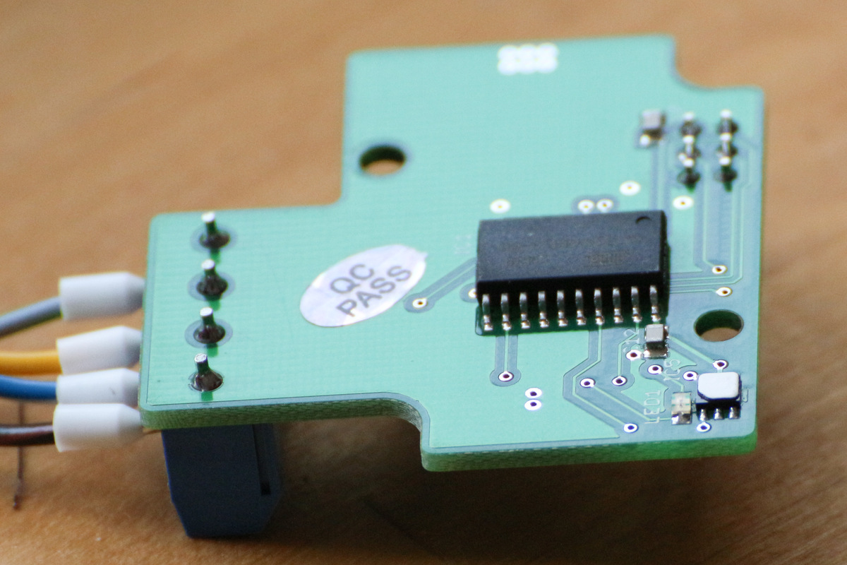

(Firma: Ucore Fotografie www.ucore.de) Persönliche Seite #4299106
Marcus H. schrieb:
> frotzl on
> Soll ich Dir mal ein besseres Objektiv leihen?
> Den Bildern fehlt ziemlich die Tiefenschärfe.
> frotzl off
frotzl back...
1. Woher weißt du, dass man bei der Kamera die Objektive wechseln kann?
2. Wenn ich mich nicht irre heißt es Schärfentiefe
(https://de.wikipedia.org/wiki/Schärfentiefe)
3. Bin ich leider in der Tat nicht im Besitz eines Makro-Objektivs und
verwende daher für Nahaufnahmen ein 300 mm Objektiv. Da ich faul war
machte ich die Bilder aus der Hand mit größter Blendenöffnung.
4. Im Anhang noch mal Bilder mit einer kleineren Öffnung in der
Hoffnung, dass der Mehrwert an Abbildungsdetails den Aufbau des Stativs
rechtfertigt :-)
5. Mal noch ein anderes - mit 300 mm aus der Hand gemachtes - Bild.
Nur Spaß :-) Schon klar, meine Faulheit war der Auslöser deines
frotzlns ;-)
Viele Grüße und danke für das positive Feedback!
P.S. Eine der Platinen läuft jetzt seit zwei Tagen unauffällig vor sich
hin...
#4299146
Alex B. schrieb:
> frotzl back...
Naja aufgrund der geringe Schärfentiefe und trotz fehlenden EXIFs liegt
die Vermutung nahe dass es sich um eine DSLR/Systemkamera handelt. Fällt
halt auf wenn hier vernünftige Bilder gepostet werden anstatt unscharfer
Rausch-Matsch mit 8 MB Größe
> 2. Wenn ich mich nicht irre heißt es /Schärfentiefe/
Richtig.

(Firma: www.harerod.de) Persönliche Seite #4299183
Nun nochmal technisch:
Sehe ich Anlassfarben an den Bauteilen im ersten Bild?
Sprich sind die bei Reflow/Handlöten zu warm geworden?
Hmm, wenn du mir sagst, wonach ich genau gucken soll, um das zu
bestätigen/widerlegen, dann gucke ich mir die 25 Stück gerne noch mal
an. Bisher konnte ich, wie gesagt, nichts "grob schlechtes" entdecken.
Klar, die Widerstände sind handgelötet und sehen entsprechend aus, aber
das ist ja nicht unbedingt schlimm...
(Firma: www.harerod.de) Persönliche Seite #4299264
Alex B. schrieb:
Wie man's anhand der Farben erkennen kann, habe ich ja im letzten Post
geschrieben. Und häufig macht die Baugruppe auf dem Labortisch auch
erstmal keine Probleme.
Blöd wird es im professionellen Umfeld, wenn die Bauteile Ihre
Spezifikationen nicht mehr erfüllen bzw. früh abtreten.
Analoge Bauteile sind häufig empfindlicher.
Wenn's für Dich passt, lass gut sein.
Andere Frage, auch erstes Bild:
Bohrdurchmesser Vias? Via Durchmesser / Restring?
Die zwei Vias rechts über den Widerständen schielen mich an, als ob sie
besoffen wären. Siehe auch die übrigen Vias.
Aber auch das ist bei dieser Platine kein Problem, die Pads waren groß
genug. Aber die Restringe sollten bei diesem LP-Hersteller nicht kleiner
werden.
Im Anhang ein Bild in Originalgröße, das grade vom Fertiger (pcb-pool)
reinkam:
-> Vias Drill 0,3mm / Pads 0,7mm
-> Laut Bestückern ist das angeblich "mittelmäßige Qualität"
(Firma: www.harerod.de) Persönliche Seite #4299731
Alex B. schrieb:
> Minimum drill: 0,4 mm
> Restring: 10 mil
D.h. die schielenden Bohrungen sind 400µm in 908µm Pads.
Solange man's beim DRC richtig einstellt und man genug Platz auf der LP
hat, kein Problem.
Alex, nochmal Danke für die Info. Deine Pionierarbeit gibt uns ein gutes
Bild, was man von diesem Lieferanten erwarten kann.
Für billige Labormuster von einfachen Digitalschaltungen könnte man
durchaus mal eine Bestellung riskieren.
#4301013
Alex22 schrieb:
> Timmo H. schrieb:
>> Wie sieht der Preisvergleich aus Digikey/Mouser vs. Elecrow?
> Habe mir nicht die Mühe gemacht das abzugleichen. Ich würde vermuten,
> dass die Sonderkonditionen bekommen.
Hab kurz den Preis deiner Bauteile auf Digikey gecheckt (nur die mit
MFG-CODE). Wenn ich mich nicht vertippt habe komme ich da auf 9,132€
wenn ich den Bauteilpreis bei Einzelbestellung nehme und auf 4,6259€
wenn ich mit den Preisen für Mindestbestellmengen von 500/1000/2500/5000
Stk. (je nach Bauteil verschiedene Mindestbestellmengen) verwende. Dazu
kommen dann noch die paar Widerstände und Kondensatoren die gemeinsam
nicht mal einen Euro kosten dürfen.
Heißt also das du oder ich die Teile für deine 25 Boards zu
Standardkonditionen um ca. 230€ beschaffen können. Da ich davon ausgehe
das Elecrow billiger einkaufen kann wundern mich die 391 USD schon
etwas.
