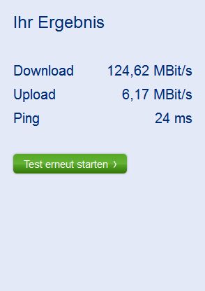

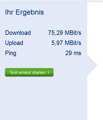

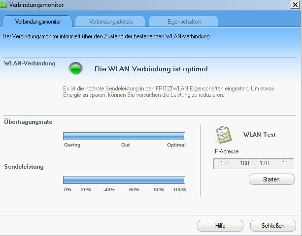

Ich habe hier ein Fritzbox 6490 ( Kabel BW ) An meinem PC ist ein Fritz Wlan USB Stick AC430 angeschlossen. Außerdem 2 Handys und 2 Tablets. Spät Abends bzw in den Morgenstunden erreiche eine Download Geschwindigkeit von 120MB und Upload ca 6MB ( Die Werte was Kabel BW liefert ) Passt alles soweit. Gemessen mit https://www.unitymedia.de/privatkunden/beratung/produktberatung/speedtest-unitymedia/?cid=43265_UBS-00053&gclid=CjwKEAjw3PGtBRCWgajpu_uY9hYSJAAICRalOIJxIsL1Lgo7lsHa-kFLA5fZNgUtVOFJ912Q5sZPhRoCsrPw_wcB&sales_id=43265 Tagsüber ( keine down und uploads in der Zeit wo ich die Messungen durchgeführt habe ! ) erreiche ich nur ca 75 MB ( Bild Wlan1 ) Der USB Stck ist connected, siehe Wlan2. Wenn ich einen andere Kanal wähle, ändert sich die Situation , wird eher schlechter. ( Siehe Bild Wlan3 ) Wenn ich mein PC mal provisorisch mit einem netzwerkkabel verbinde, dann habe ich immer um die 120-125 MBit. Die Einstellung "Funkkanal automatisch einstellen" liefert schlechtere Ergebnisse. Die Entfernung vom USB Stick zum Router ist etwa 10 Meter. Optimal ausgerichtet. Siehe Bild Wlan4 Alle treiber auf dem neunsten Stand. PC : Win7 / 64 Ultimate mit 64G Ram. Hat jemand noch irgendwelche Tipps ?

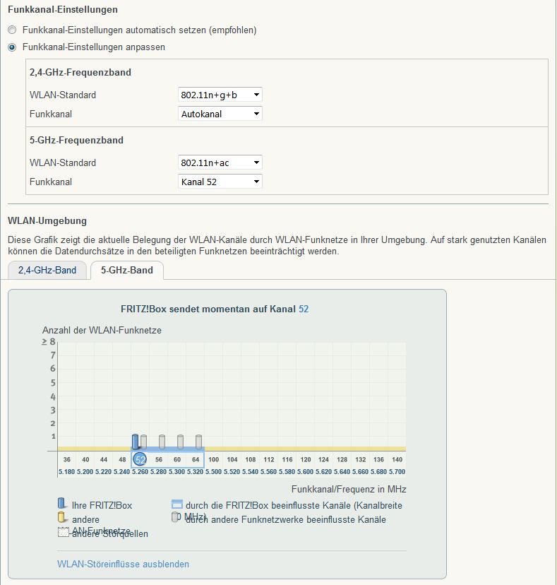

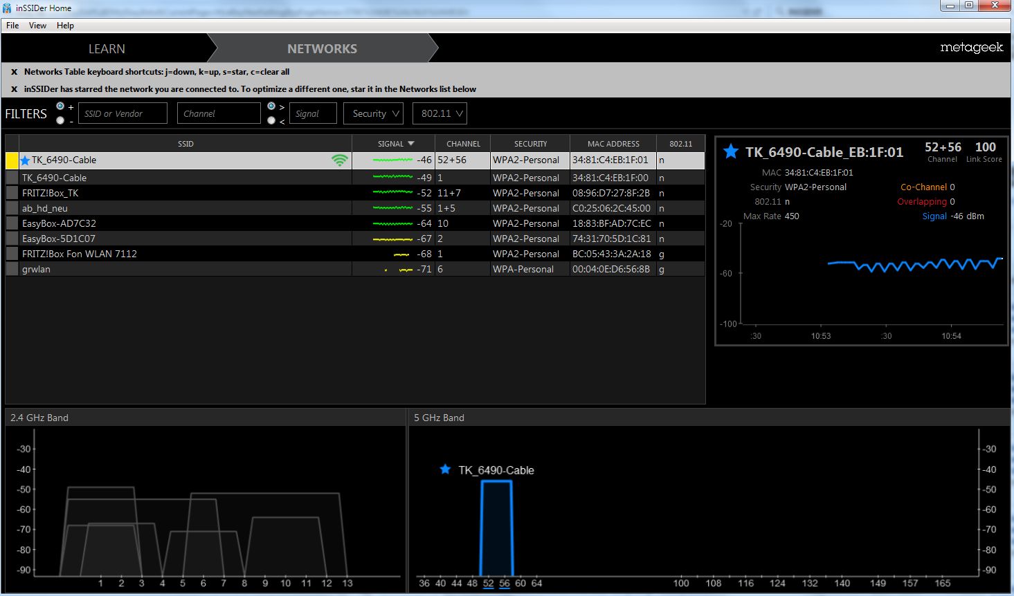

a) Wer Funk kennt, nimmt Kabel b) auf 5GHz ausweichen c) Fest installierte Geräte dauerhaft per WLAN anzubinden ist aus meiner pers. Sicht, (abgesehen von absoluten Ausnahmesituationen) sowieso blanker Unsinn, ich würde darauf keinen Gedanken verschwenden. d) Wer selber Techniken mit Downloadraten ab etwa 80Mbit aufwärts verwendet, handelt hochgradig egoistisch - zumndest in einer Umgebung mit mehreren WLAN-Teilnemern. Solche "Experten" belegen dann nicht nur 3, sondern 6 oder mehr der 13 Kanäle. Da sollte sich niemnd wundern, wenns einen selber trifft e) besorg' dir die Software "INSSIDER", die zeigt dir, was auf den Kanälen deiner Umgebung los ist Beispiel: http://cdn4.aptoide.com/imgs/2/6/a/26a836bedd5fd5d83d4c16bc70c1115f_screen_1024x640.png f) die oftmals am Accesspoint benutzte Option "auto scan" trifft meist eine unsinnige Kanal-Auswahl, weil die Situation am Accesspoint eben eine völlig andere ist, als beim Empfänger ("hidden terminal problem"). Also besser manuell einen Kanal auswählen - obwohl eine evtl. erreichbare Verbesserung oft nicht von langer Dauer ist, wegen der Deppen in der Umgebung ...
Frank E. schrieb: > a) Wer Funk kennt, nimmt Kabel Kennt man. Frank E. schrieb: > b) auf 5GHz ausweichen Bin schon von Anfang an. Siehe Bild Wlan3 und Wlan5 Erneut gemessen, also man sieht est gibt schon große Schwankungen

Thomas D. schrieb: > Tagsüber ( keine down und uploads in der Zeit wo ich die Messungen > durchgeführt habe ! ) erreiche ich nur ca 75 MB ( Bild Wlan1 ) Hast du mal die Rate verglichen, wenn du den Rechner mit Kabel an die Fritzbox angeschlossen hast? Bei deinem Provider musst du die Rate mit anderen Nutzern teilen und wenn tagsüber mehr andere unterwegs sind, dann kann es schon zu einer Reduzierung deiner Downloadrate kommen. Außerdem: der Provider kauft auch nur eine begrenzte Datenrate ein und teilt die auf auf seine Kunden auf. Bei meinem Provider ist das Verhältnis extrem schlimm. Ich komme meist nicht mal auf 10% der verkauften Rate - zu Spitzenzeiten der Internetnutzung.

Wo liegt überhaupt das Problem? 75MBit sind doch ein guter Wert, ich kenne Kabelanschlüsse (shared medium!) die tagsüber deutlich stärker einbrechen. Außerdem ist dein Testverfahren schlecht: Du testest die interne WLAN-Bandbreite über einen externen Server. Dein WLAN könnte 10GBit haben, wenn der externe Server dicht ist kommt trotzdem nichts brauchbares raus. Hast du mal nur die WLAN Strecke getestet? Also PC 1 per Kabel an die Box, PC 2 im WLAN und dann mit iperf o.ä. gemessen? Erst dann weißt du ob das Problem bei dir oder beim Provider liegt. Wenn es tatsächlich an deiner WLAN-Strecke liegt hilft nur anständige Hardware (Kabel, oder Karten mit externer Antenne). asdf schrieb: > Aber schön, daß wir jetzt alle wissen, daß du Marmor hast. TdB hat halt einfach den längsten, das müssen wir alle neidlos anerkennen.

Wenn's nicht an der Internet-Verbindung selber liegt, dann wird wohl dein WLan selber mal langsamer mal schneller sein. Was ändert sich zwischen deinen Messzeitpunkten? ist z.B. Tagsüber immer ein "altes" Gerät mit im Netz, das den Router dazu zwingt einen Gang runterzuschalten? Überschneiden sich deine WLan-Kanäle mit denen des Nachbarn? Wird es immer Langsam, wenn der Nachbarssohn sein Youtube anschmeißt? Auch bedenken, dass z.B. viele Fernseher im Auslieferzustand automatisch Wlan-Kanäle für Widi, App-Fernbedienung, Streaming usw. belegen, auch wenn diese Funktionen garnicht genutzt werden. (Einfach mal um 20:15 Uhr durch die Stadt gehen und Scannen... bei jedem Dritten Haus kann man am Handy sehen, welche Marke der Fernseher hat) Fenster mit Metallbedampfung? Tagsüber offen/gekippt, abends zu?
