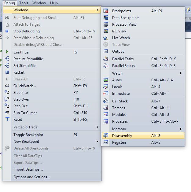

Wie schaltet man den Assembler Code in der View an? Irgendwie kann ich
da keinen Menüpunnt finden, denn das hatte ich auch schon vor. In der
Entwicklungsumgebung von Keil, die ich in der Firma verwende, ist der
Assemblercode einfach schon sichtbar, entweder irgendwo eingestellt oder
defaultmäßig eingeschaltet. Das müßte mit Atmel Studio eigentlich auch
möglich sein.

Im Studio: während Du im Debugmodus bist Im Menü Debug -> Windows auf
den Eintrag Assembly klicken und schon hast Du die Assembleransicht.
Dann auf das Disassembly Fenster klicken, dann laufen die Einzelschritte

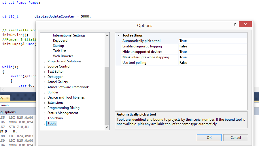

dort drinnen und auf Maschinenbefehlsebene ab. Wenn Du im Simulator auch
die ISR Simulieren willst unter Optionen -> Tools -> "Mask interrupts
while stepping" auf False setzen.
