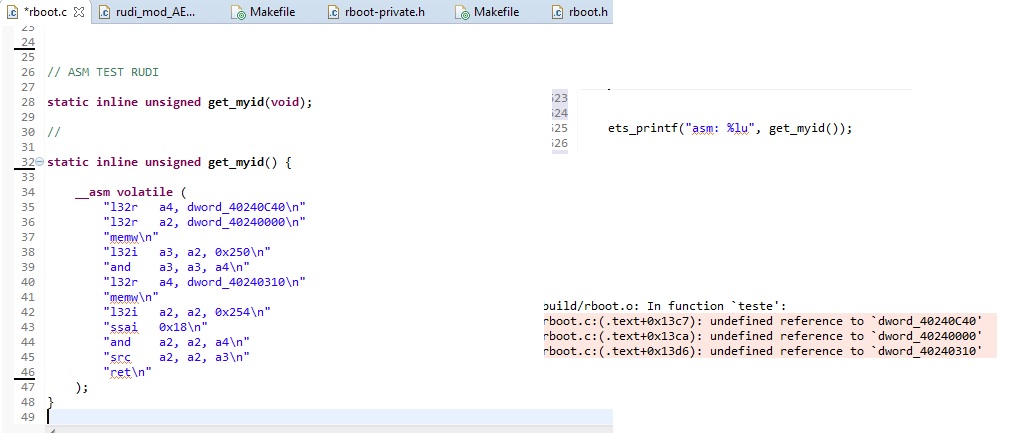

ich beisse gerade, rboot nur eine funktion zu lernen,
die in der libmain steckt, die libmain kann ich nicht
komplett gegen linken da diese sonst den bootloader
zerstört und bereits user_start enthält.
ok die funktion könnte man patchen und anders benennen,
aber dann kommen die nächsten doppelt definierten typen
und so weiter.

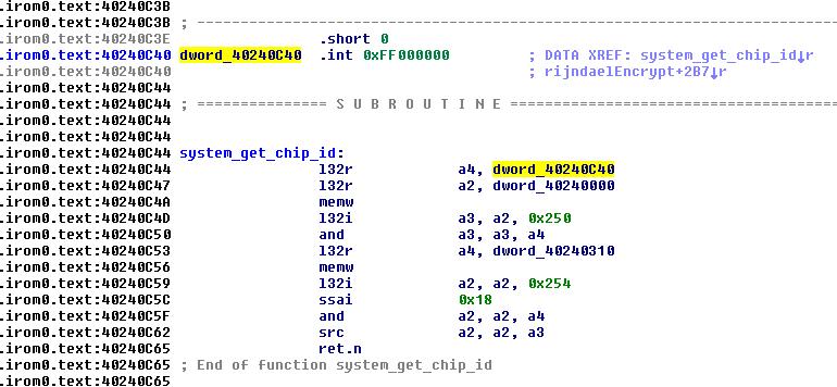

daher hab ich die funktion die ich einbauen will in rboot
mir über asm rausgesucht und in meinem c code mal provis.
eingebaut, den return muss ich nochmal überdenken ob das so
funktioiert, wenn es jemand weiss, was anders zu machen
ist, freue ich mich auf den típ.
jedenfall findet LUNA ide die dword reference nicht
würde bedeuten, dass ich wieder die libmain dagegen linken
muss? wie sage ich dem compiler dass er alles andere aussen
vor lassen soll? oder macht man das ganz anders?
drehe im moment am rad ;-)
anbei screen prints. konnte es abe rjetzt nicht als png speichern
sorry - ja ja - wer es bemerkt hat, rijndalelEnrypt läuft da immer mit
im esp, aber das ist erst mal zweitranging, die funktion ist schon
gesichtet.
tips?
bin später wieder da, versuche noch ein paar andere sachen,
aber ich denke so komme ich nicht weiter in rboot,
schade eigentlich, denn wieder die api gegenlinken?
das würde das projekt aufblähen und den bootloader
sinn kaputt machen.

Dem Speichermapping nach
(https://github.com/esp8266/esp8266-wiki/wiki/Memory-Map) liegen deine
Adressen alle im SPI Flash. Da ist nicht sicher ob die Funktionen
jeweils an der gleichen Stelle landen.(hängt vom makefile ab lol).Eine
Chip ID hätt ich aber eher im internen ROM vermutet.Ansonsten kann man
feste Adressen per Linkerscript einschleusen. Schau mal in die Datei
eagle.rom.addr.v6.ld da wird das gemacht.
m.f.G.
Dieter

wer damit was anfangen kann, wer nicht, einfach nicht beachten:
hier weil ihr alle mitgelesen habt und gedanklich dabei ward.
hab mich da in den adressen versteift, brauchts ja gar nicht.
ist ja im rom
uint32 id = ((*(volatile uint32*)(0x3ff00050) & 0xff000000) >> 24) |
            ((*(volatile uint32*)(0x3ff00054) & 0x00ffffff) << 8);
ets_printf("Chip Id: %lu", id );
fliest jetzt in rboot mit ein.
thanks!
