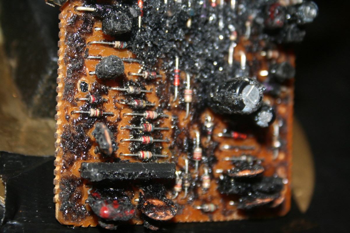

Habe diese Teile aus einen alten Kawasaki Motorsteuergeret
herrausgebastelt und weiß leider nicht mehr weiter.
Beim ewigen rumgeGoolgle stoße ich immer wieder auf Englischsprachigen
Seiten.Und dann weiß ich auch nicht mehr weiter.Schon deswegen ,da mein
Englisch genauso gut ist wie mein Russisch.Wen ich es richtig verstanden
haben sollte ,gibt es ein Ersatztype.Aber wegen dem Zweistelligen
Aufdruck wie 0 punt l oder 0 punkt g bin ich mir völlich unsicher. Kann
mir irgendwer helfen ein Ersatz zu bekommen.Conrad befindet sich bei mir
ums Eck.Aber für andere beschaffungsquellen wehre ich natürlich auch
dankbar.

So wie Du die Dinger rausgeprömpelt hast, suchst Du in Wirklich ein
neues (anderes) Steuergerät. Mach doch mal ein Foto der ganzen
Steuerplatine. Den einen 3-Beiner hat es offenbar komplett zerrissen,
was ist passiert?

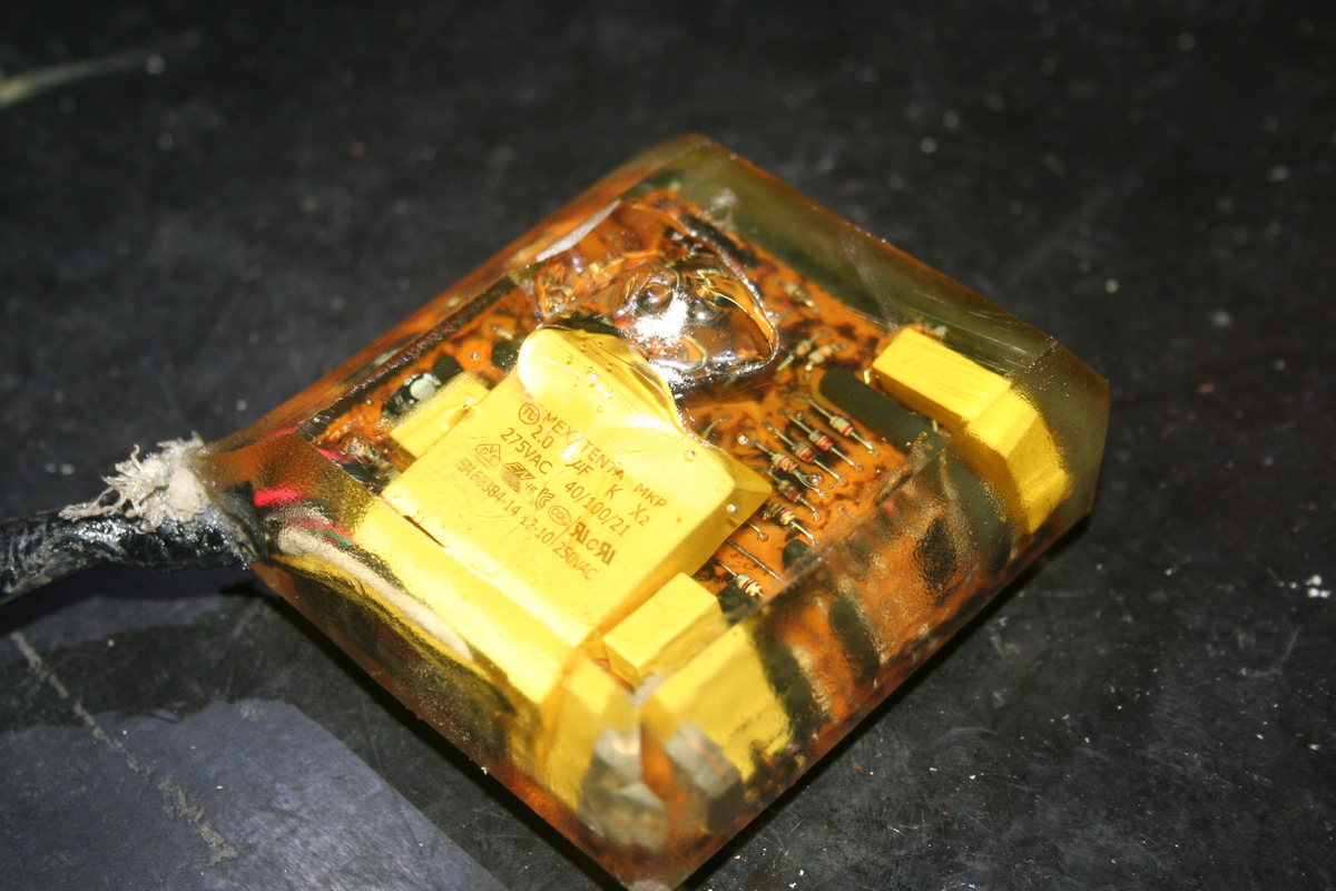

Das Steuergerät habe ich aus seiner Vergussmasse herrausgepopelt.Es kann
sein das ich den Dreibein dabei kaputt gemacht habe.Die 3 Kondensatoren
sind jedenfalls hinüber und auch eine Sperrdiode.

Normalerweise sehen meine ausgelöteten Teile nicht so aus.Aber die
letzte Schicht der Vergussmasse lies sich einfach nicht auflösen.Ich kam
mir schon vor wie ein Zahnarzt .
Meine Frage ist "wo bekomme ich diese Bauteile her .und was wehre die
jetzige Bezeichnung ??
#4244775
So von der Komplexität dürfte das nach dem Bild nicht weit her sein...
Warum nicht einfach "in modern" nachbauen ?

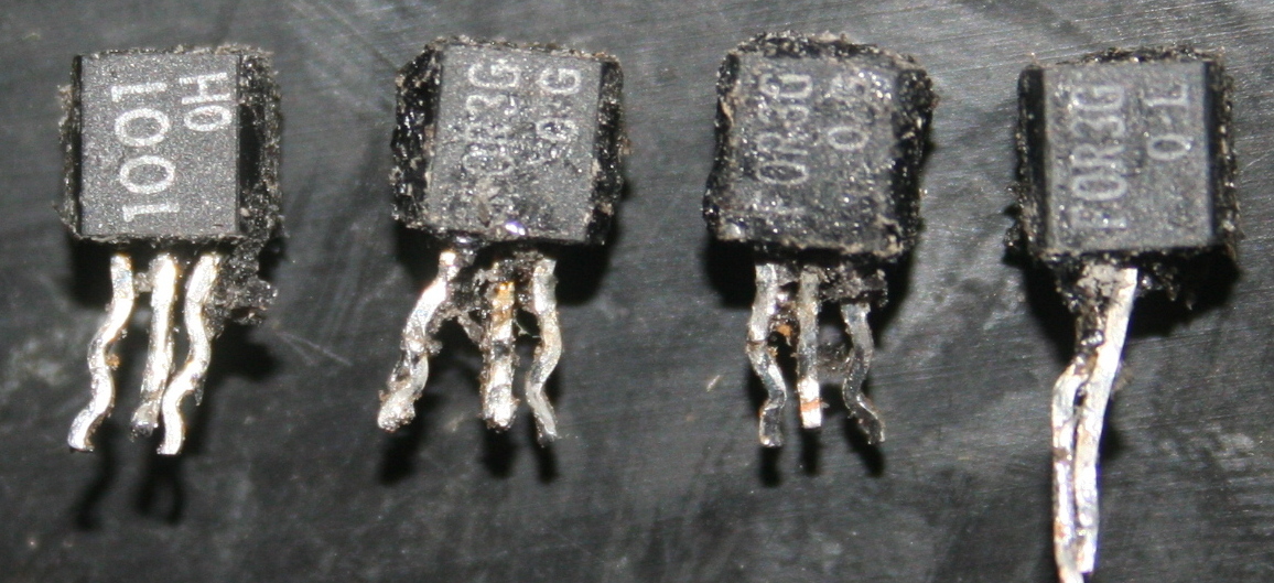

Gast #4246342
Die Thyristoren sind wohl Toshibas SFOR3G42
ftp://ftp.elektroda.net/pub/Karty%20katalogowe/for3.pdf
So viele Kleinthyristoren wird es beim Conrad nicht geben, das 1001
Dings evtl. ein gewoehnlicher Trans., halt mal mit dem Diodentester
eines Multimeters dran und gucken.

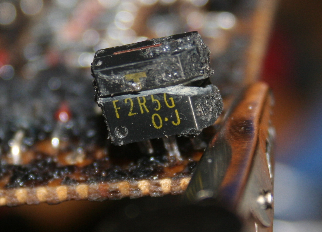

Gast #4246393
Eigentlich nur einen halbwegs passenden(noch)
MCR100-4 o. -6, pinout aber anders.
Das durchgesaebelte Ding ist uebrigens auch einer,
SF2R5G42 - 4 A, 400 V, SCR wirst du aber kaum finden.
Elektrisch aehnliche sicher, aber nicht vom Gehaus.
Muesste schon sehr teuer kommen, ein Originalersatz,
als dass sich das lohnt.

OP #4268368
Hallo
Danke für die Tipps.
Ich habe die Sache anders geregelt.
Ich habe ein defektes Steuergerät der kleineren Schwester zerlegt.Es ist
anders aufgebaut ,war aber mit 2 FOR3G und und dem von mir
angeschnittenen Bauteil versehen .Den Rest habe ich mir bei Conr...
besorgt.
Das Steuergerät läuft wieder 1A. so gut ist das Motorrad seit Jahren
nicht mehr angesprungen.
Ich habe insgesamt 18 Bauteile ausgetauscht.
