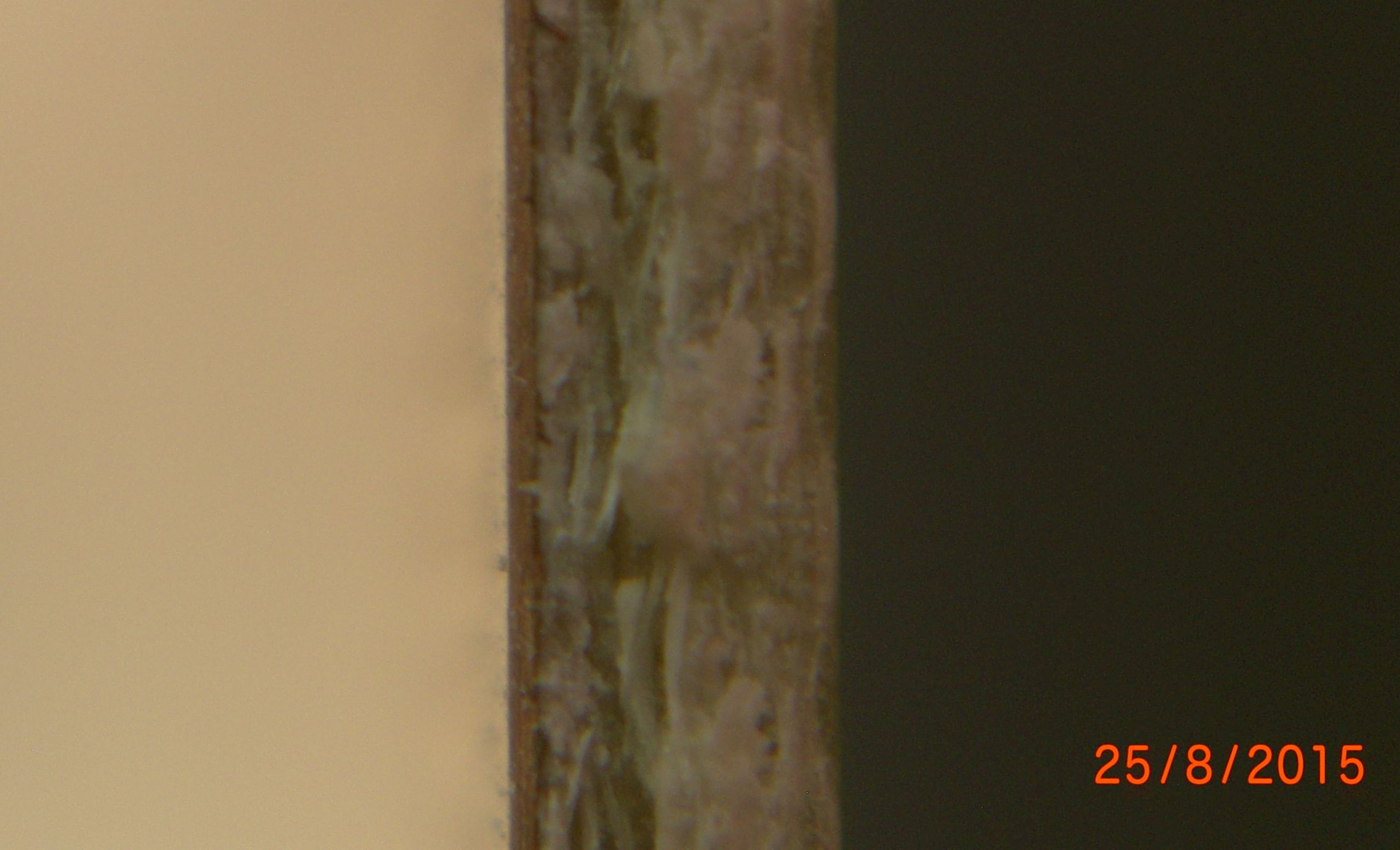

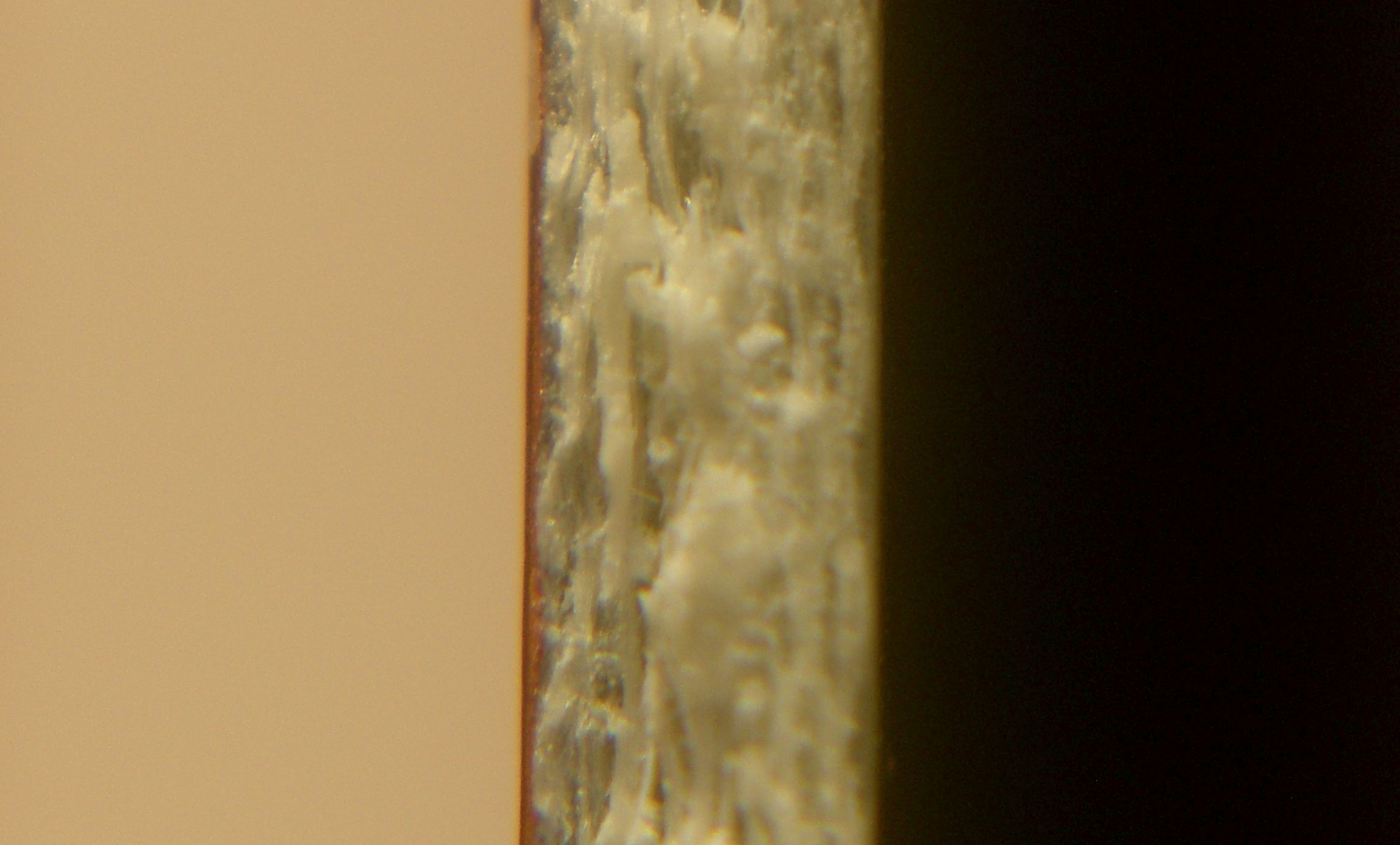

von Harald W. (wilhelms)
Thomas B. schrieb:
> Das lässt sich mit jeder µ-Uhr messen.
Ich nehme an der TE sucht keine zerstörende Messmethode.
von Thomas B. (thombde)
Gut, dann gäbe es vielleicht noch die Möglichkeit mit einem
Stiftmikroskop  oder mit der Messlupe an der Seitenfläche (Stirnfläche)
optisch zu messen.
Die Dinger gibt es ja mit der Skalierung bis 0,001mm.
http://www.messzeuge.santool.de/PDF/2013/MI_2013/ST_Messzeuge_2013_5000.pdf?XTCsid=ebabe3938967be6c8c7b23ab928af231
Ich habe das gestern mal mit der “Normalen Optiker Augenklemmlupe“ ohne
Skalierung versucht. (25fach)
Leider habe ich kein Basismaterial mehr mit 70µ Kupferauflage, um einen
Vergleich anzustellen.
Aber die Kupferstärke  müsste man gut erkennen oder auch optisch messen
können.
Leider sehen die Kanten immer etwas rubbelig aus, auch bei Bungard.
Thomas
Edit:
Die Skalierung geht nur bis 0,005mm
Ok, wäre natürlich nicht digital :-)

von Georg (Gast)
Eben, so einfach ist es doch nicht. Um Schliffbilder zu machen (die
dienen ja hauptsächlich der Vermessung von Metallschichten), muss ein
Stückchen Leiterplatte in Kunstharz vergossen, angesägt und mit
Schleifpapier und Diamantpasten auf Hochglanz poliert werden - sonst
sieht man alles mögliche, wie z.B. den Grat vom Sägen, aber nicht die
reale Schichtdicke.
Eine LP einfach zu bohren oder zu sägen, um die Kupferschicht zu messen,
ist totaler Murks, vielleicht könnte man mit einiger Erfahrung gerade so
zwischen 35 und 70 µ unterscheiden.
Georg
Ich habe mal zwei Fotos gemacht.
10-Fach Optikerlupe vor einer alten „Casio Exilim 10.1“
Ohne Stativ und mit 4-Fach optischen Zoom dahingezittert ;-)
(Bücher als Armstütze)
http://www.reichelt.de/EPCU-160X100/3/index.html?&ACTION=3&LA=446&ARTICLE=7407&artnr=EPCU+160X100&SEARCH=epcu160x100
Ist ein und dieselbe Platine. (nicht angeschliffen,35µm)
Auf Bild 1 kann man gut den Grat erkennen.
Bild 2 macht mich etwas Stutzig.
Thomas
