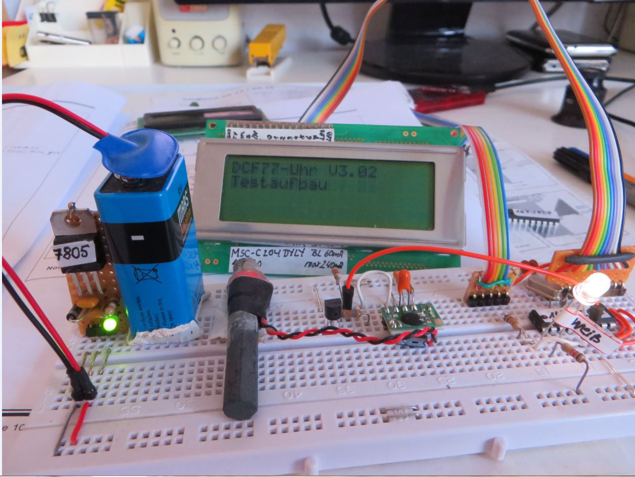

Das Steckbrett wird oft schlecht geredet. Dabei ist es wirklich sehr
nützlich. Die DCF-Uhr mit Pollin-DCF77-Modul im Beispiel läuft in der
aktuellen Testphase ohne Probleme zu machen.
Rechts im Bild die Datenleitung zum LCD, (+5V, D7:4, E,RS,RW,NC,GND)
links daneben der ICSP-Anschluss zur In-Circuit-Programmierung
(Schaltung gemäß Veröffentlichung von microchip).
Die Antenne bringt über das Pollin-Modul (Ausgang ist zum Treiben der
LED mittels Transistor gepuffert) das Sekundensignal an den Eingang des
hier verwendeten PIC16F628A. Mein Standort ist ca. 220km von Mainflingen
entfernt.
Man darf halt keine zu dicken Drähte in das Steckraster reinquälen, dann
ist die Kontaktgabe auch bei vielen Wiederholungen sicher. Natürlich ist
