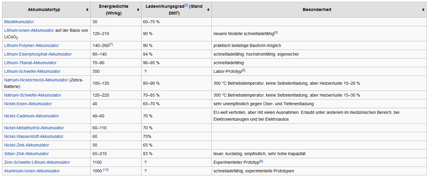

Das hört sich nicht nach einer Ladestation für "alle" Akkutypen an. Was ist mit Typen gemeint? Die Chemie oder die Bauform? Ich tippe mal darauf, dass es um die NiMH (NiCd) Rundzellen geht in ihren Bauformen AAA/AA/B/D? (Micro, Mignon, Baby, Mono) Sonst wäre da nämlich: - NiMH/NiCd - Blei - Lithium Sind also auch die Li-Rundzellen (18650, CR1/2 usw.) gemeint? Bitte erst mal genauere Angaben!
Akkutypen schrieb: > Sonst wäre da nämlich: > - NiMH/NiCd > - Blei > - Lithium Diese unterschiedlichen Akkutypen automatisch zu erkennen, wird schwierig bis unmöglich. Auch bei den typischen Modellbauladern muss man das vorwählen. Automatisch wird dann anschliessend die Anzahl der in Reihe geschalteten Zellen erkannt.
#4245482
Harald W. schrieb: > Akkutypen schrieb: > >> Sonst wäre da nämlich: >> - NiMH/NiCd >> - Blei >> - Lithium > > Diese unterschiedlichen Akkutypen automatisch zu erkennen, wird > schwierig bis unmöglich. Auch bei den typischen Modellbauladern > muss man das vorwählen. Automatisch wird dann anschliessend die > Anzahl der in Reihe geschalteten Zellen erkannt. Ja, aber bis jetzt hat er noch nicht mal gesagt was er denn nun meint. Ich tippe weiter auf die typischen einzelnen Haushalts-Rundzellen mit NiMH...
Akkutypen schrieb: > Sonst wäre da nämlich: > - NiMH/NiCd > - Lithium > > Sind also auch die Li-Rundzellen (18650, CR1/2 usw.) gemeint? > > Bitte erst mal genauere Angaben! Oh ja, Entschuldigung! Genau um diese drei Typen geht es. NiMH und NiCd in erster Line, aber Lithium kommt nun auch immer mehr in Frage (Taschenlampen). Vielen Dank!
F. F. schrieb: > NiMH und NiCd in erster Line, Auch NiMH und NiCd sind m.E. rein durch elektrische Messungen nicht unterscheidbar.
