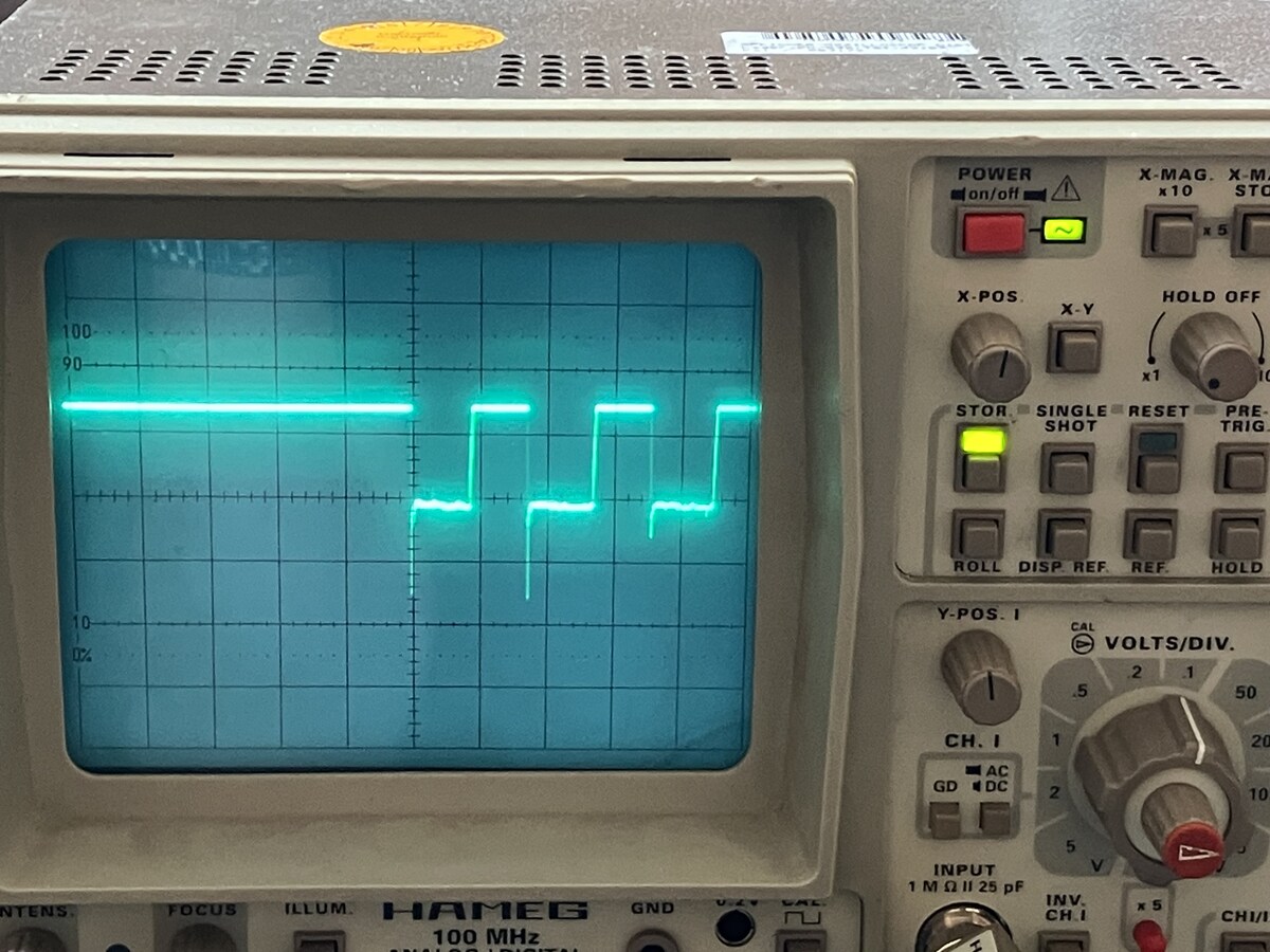

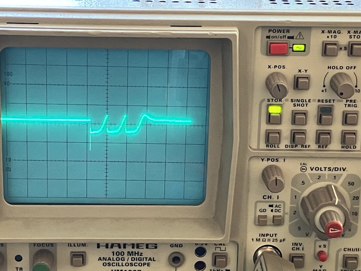

Jetzt bin ich vielleicht der Lösung des Rätsels einen Schritt näher
gekommen. IC 8003 ist der Prozessor, der die Drehgeber-Signale auswertet
und daraus resultierende Befehle weiter reicht. An dem Port, das dafür
zuständig ist, geht im Fehlerzustand ein Bit (Pin 17) bei low nicht auf
0V, sondern auf 2V, während an den drei anderen das Spannungs-Niveau
plausibel ist.

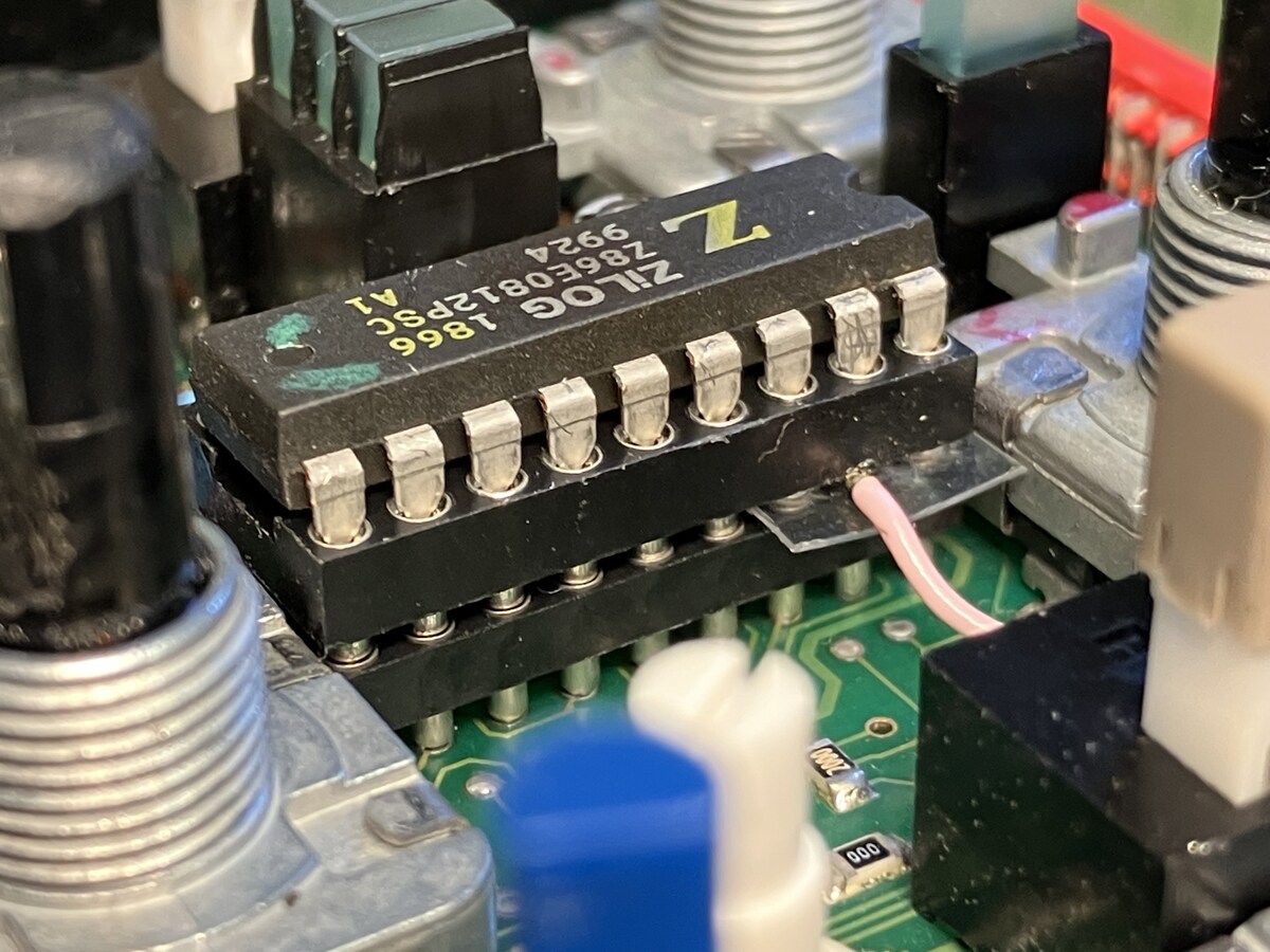

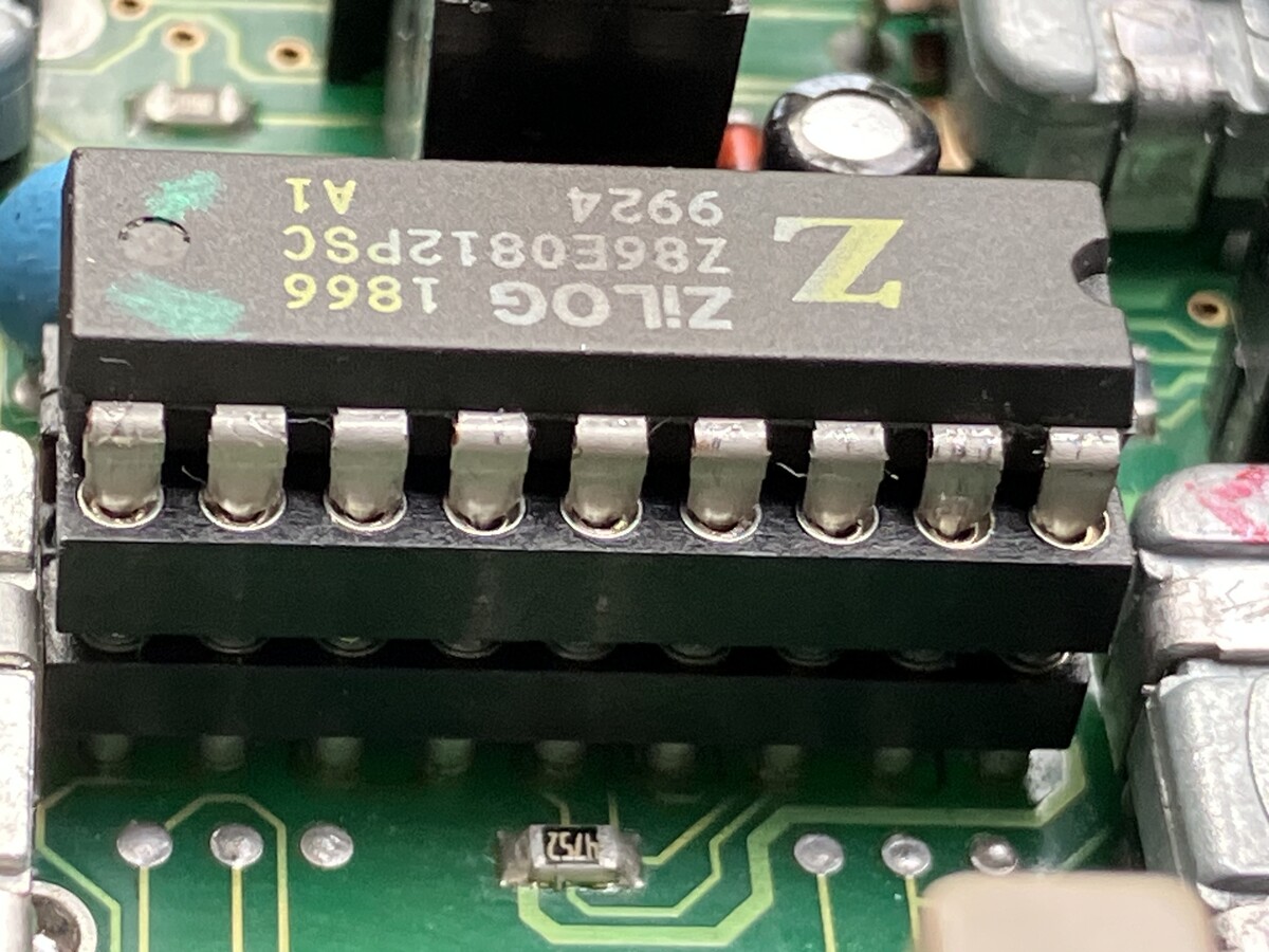

Kurios: Seit ich den Prozessor in ein „Doppelstockbett“ gesetzt habe,
ist der Fehler bis jetzt nicht mehr aufgetreten. Scheinbar waren
Versuche, mit Tunerspray den originalen Sockel zu reinigen, nicht
wirksam genug. Es kommt mir vor, als hätten die zylindrischen Beinchen
des Zwischen-Sockels die female-pins des Original-Sockels entscheidend
gereinigt. Da es sich bei dem Stapel-Sockel um ein Neuteil handelt, hat
das IC darin offensichtlich besseren Kontakt als im alten originalen.

von Soul E. (soul_eye)
Das sollte man eigentlich nicht machen. Die Pins der IC-Fassung sind
deutlich dicker als die IC-Beinchen und leiern die untere Fassung
dauerhaft aus. Teilweise geht das soweit, dass die ICs später bei
leichtem Klopfen herausfallen.
In Deinem Fall hat es geholfen, weil die untere Fassung ohnehin einen
weg hatte. Also entweder so lassen, oder die untere Fassung raus und die
obere direkt einlöten.

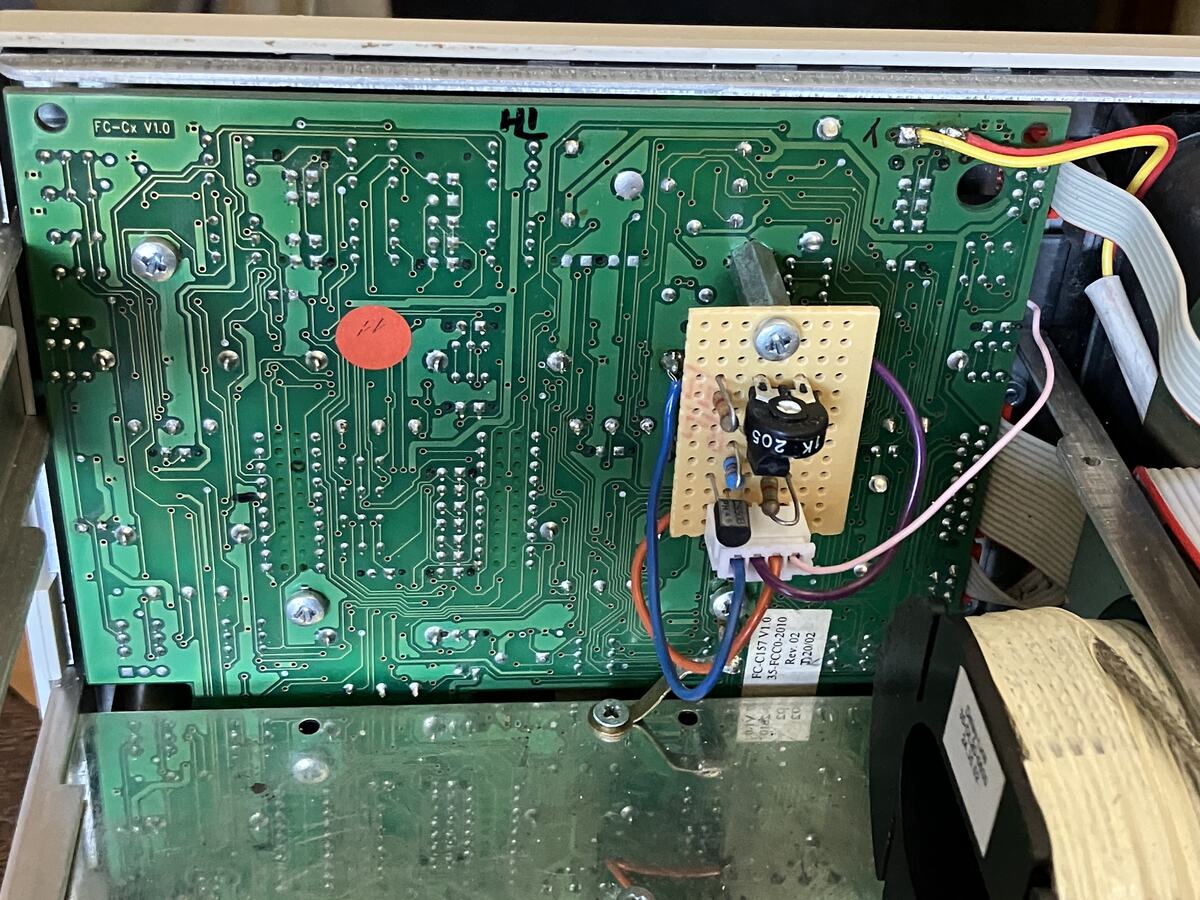

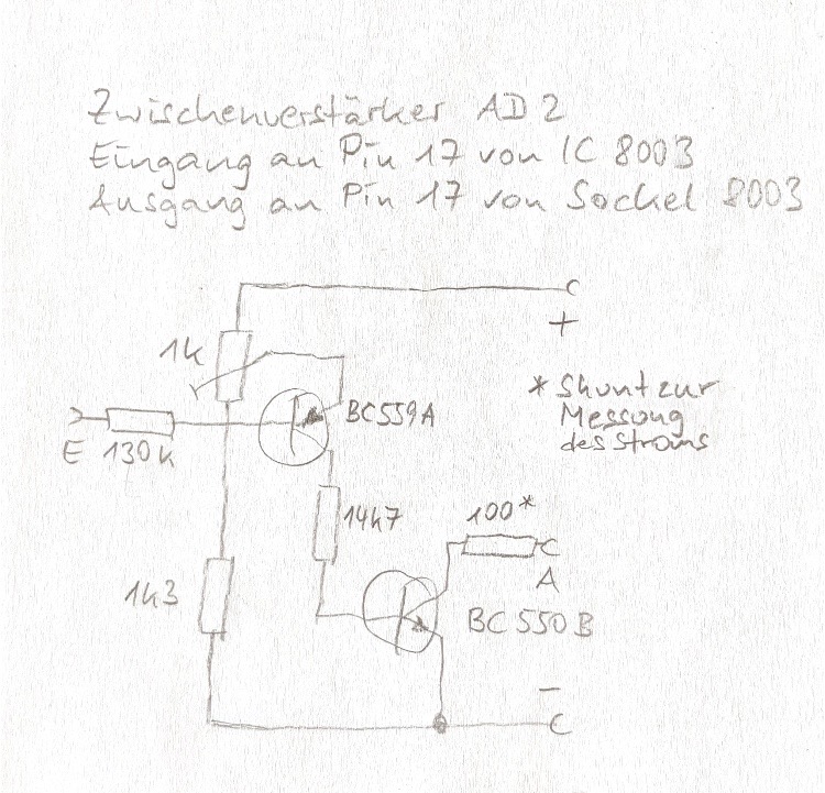

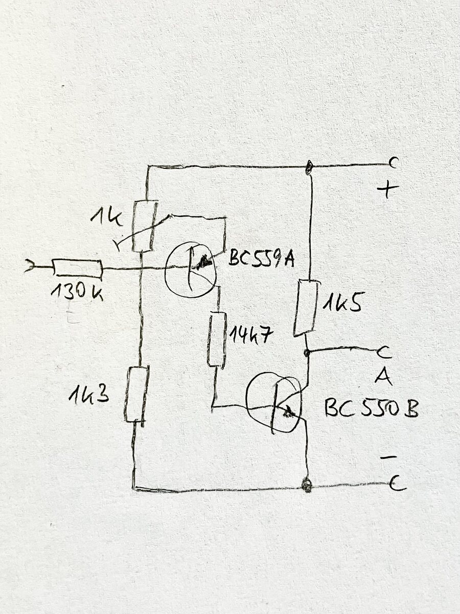

Inzwischen hat sich herausgestellt, dass auch die IC-Fassung nicht das
Problem verursacht, denn nach einiger Zeit tritt die Macke wieder auf.
Nun habe ich eine Räubermethode angewandt und hinter den instabilen
Ausgang (Port) des Prozessors einen zweistufigen Schaltverstärker
gesetzt. Dieser säubert sehr schön das Signal. Allerdings ist seitdem
auch das Original-Signal wieder eindeutig - weil der Verstärker den Port
entlastet? Nun warte ich darauf, dass die Macke am Prozessor wieder
erscheint, um mich überzeugen zu können, dass mein Schwellwert-Schalter
das Symptom kuriert.

von Andreas R. (andreas_r936)
So funktioniert es bis jetzt.

Vielleicht hilft ja meine Diagnose dem einen oder anderen, der auch
seine Drehgeber im Verdacht hat - zumal die ja wohl tatsächlich
einigermaßen störanfällig sind - auch mal nach anderen Ursachen zu
suchen, wenn die Encoder spinnen.
Ich meine herausgefunden zu haben, dass
- die Drehgeber mit einem Takt und nicht etwa mit Gleichspannung wie bei
anderen meiner Geräte versorgt werden, und zwar mit drei
phasenverschobenen Linien (quasi „Drehstrom“);
- der Prozessor IC 8003 nicht etwa analoge oder PWM-Signale erzeugt,
sondern über ein 4-Bit-Port Daten an den Prozessor IC 8004 weitergibt,
wo sie zusammen mit den Informationen aus Tastern und Schaltern
verarbeitet werden. Dies zu analysieren und einen entsprechenden
Programmbaum zu erstellen, übersteigt die Möglichkeiten eines
emeritierten Pfarrers bei weitem;
- an dem in Rede stehenden Pin des Prozessors (bzw. an allen vier Pins
des Ports) die Ruhelage „high“ ist und die Fehlfunktion darin besteht,
dass die Datenimpulse („low“) Spannungen um die 2 Volt herum erreichen,
nicht jedoch nah genug an null herangehen, um den Schwellwert für die
Logik zu passieren. Dies ist oben an dem Pin des IC 8003 (in meinem Fall
Pin 17) nachweisbar, woraus ich schließe, dass dies nicht die Folge
eines Wackelkontaktes ist (dachte ich allerdings bis vor kurzem);
- ich wegen der direkten Verbindung mit Pin 23 des IC 8004 nicht ohne
Weiteres feststellen kann, ob vielleicht irgendwo eine externe Last an
dem Port hängt, also etwa leitende Fremdkörper oder Stoffe zwischen
Leiterbahnen oder gar ein „Kurzschluss“ in IC 8004. Dazu müsste ich
Shunts in die vier Leitungen von Port zu Port einfügen, aber so weit
wollte ich nicht gehen;
- es sich bei IC 8004 um eine kleine Platine mit mehreren ICs handelt,
die über 40 Kontaktstifte mit dem FC-Board verbunden ist.
Wer - z.B. aufgrund beruflicher Erfahrung - bei dem Hameg-System
sachkundig ist, möge mich bitte korrigieren.
Sollte auch nach dem Einbau meines Zwischenerstärkers die Macke wieder
auftreten oder an einem anderen Pin erscheinen, werde ich umgehend hier
berichten.
Hier noch die Schaltung meines Zwischenverstärkers. Ein Op-Amp hatte ich
nicht zur Hand.
Beste Grüße
Andreas
> nicht zur Hand.
> Beste Grüße
> Andreas
Ich musste die Schaltung ändern, indem ich den Arbeitswiderstand des BC
550 entfernt habe. Ich hatte übersehen, dass mit R 8076 ein
Pull-up-Widerstand vorhanden ist. Mit meinem Widerstand 1k5 hatte ich
alle Taster ausgeknipst, die an TAD 2 hängen.
Nach der Änderung des Puffer-Verstärkers messe ich noch 0,09 V über 100
Ω, also 0,9 mA Ausgangsstrom während der Impulsdauer.
Aber: Wer misst, misst bekanntlich …
