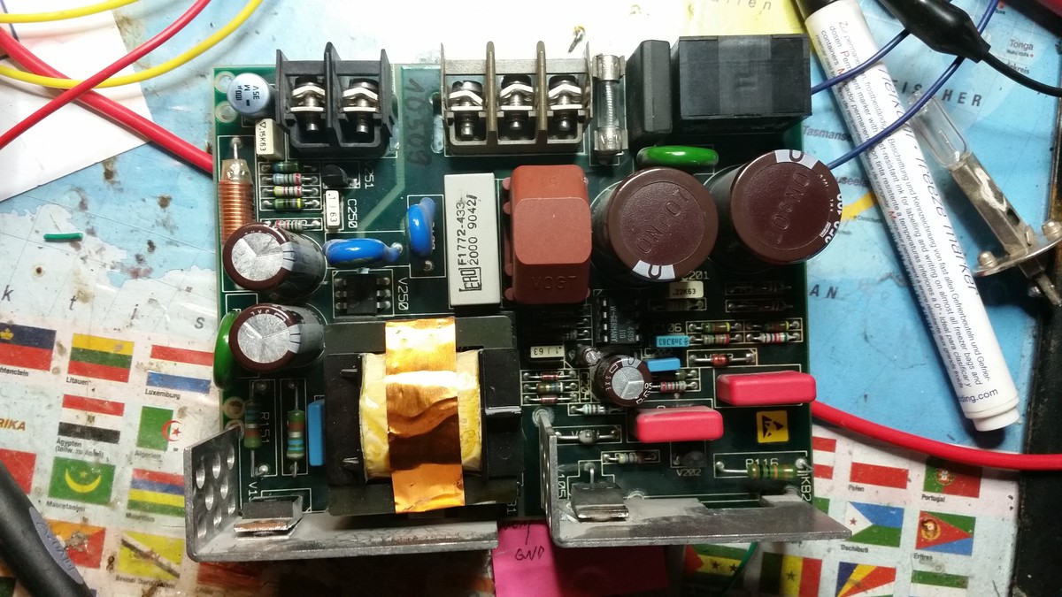

Hallo! Habe ein altes Siemens Simatic Schaltnetzteil gefunden. Eigentliche Spannung ist 24V. Wenn ich es nun anstecke dann regelt das Netzteil in unregelmäßigen Zeitabständen hoch auf 20V (Dauer ca. 30s) dann hält es die Spannung uns sackt ab. Häng ich nun einen Verbraucher an das Gerät, so bleibt die Spannung bei 0V. Ich hab es geöffnet --> leider keine Spuren auf einen defekt. Trenntrafo, Oszilloskop(mit normalen tastkopf) , Multimeter ist vorhanden. Die Kenntnis wie ein Schaltnetzteil funktioniert hab ich, lernt man ja an der Uni. .. Könnt ihr mir weiterhelfen wie ich jetzt im Primärkreis vorgehe um den Fehler zu suche? Und ja, ich weiß, dass ich es mit hohen Spannungen zu tun habe. Mfg Maximilian
Maximilian K. schrieb: > Könnt ihr mir weiterhelfen wie ich jetzt im Primärkreis vorgehe um den > Fehler zu suche? Tja, da gibt es einige Möglichkeiten, die ohne weitere Informationen und/oder Fotos nur Raterei sind. Es könnte z.B. sein, das zwar die Startschaltung funktioniert, der SMPS Controller aber beim Zünden des Haupttransistors einknickt, weil der Elko an seiner Vcc seine Kapazität verloren hat. Es könnte auch sein, allerdings weniger wahrscheinlich, das der Strommess-Shunt hochohmiger geworden ist. Auch ein Kurzschluss auf der Sekundärseite kann zu 'Motorboating' führen, der Controller schaltet dann immer wieder an, erkennt Überstrom und schaltet wieder ab. Mach mal bitte Fotos und sag den genauen Typ des Netzteiles.
Das Modell ist ein Simatic S5-100U. Mfg Maximilian
Mir fällt auf, das die Leistungs- halbleiter nicht mit den Kühlkörpern verschraubt sind. War das schon immer so?
Ja das War schon immer so, aber das dürfte ja nicht das Problem sein...

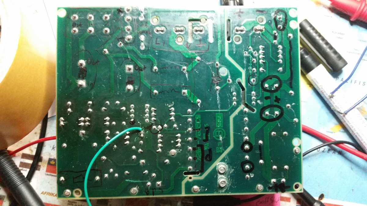

Maximilian K. schrieb: > das dürfte ja nicht das Problem Das meinst du nicht im Ernst. Wie soll die Wärme den von dem MOS-FET oder der Schottky-Diode abgeführt werden? Wenn das Netzteil so unter Last einige Zeit gelaufen ist, würde ich den beiden nichts mehr zutrauen. Das Bild von der Platinenunterseite ist zu unscharf. Aber ich vermute, der MOS-FET hat sich schon ein wenig ausgelötet.

Elko Links oben in Blau 35v sieht etwas Dick aus.

Tausche mal den Elko bei dem Treiber IC aus. Ich meine den kleinen, müsste 1u 50V sein oder so. Die Elkos im Sekundärkreis würde ich auch mal prüfen (esr).
stefan schrieb: > Ich meine den kleinen, > müsste 1u 50V sein oder so. Der dicke direkt daneben unter dem IC ist auch ein Kandidat.
Ich hab nun alles ausgetauscht... Rein gar keine Veränderung!

Man kann im Bild erkennen das hinter den warmen Brüdern irgendetwas ist.
Kühlkörper mit Millimeter großem Luftspalt sind unüblich. Das macht man
nur, wenn sich mitten in der Produktion ein Bauteil (z.B. kleinerer Ron)
geändert hat.
Maximilian K. schrieb: > Ich hab nun alles ausgetauscht... Rein gar keine Veränderung! So wird das dann nichts. Gehe nun systematisch vor und prüfe anhand des Datenblattes des SMPS Kontrollerchips, was da passiert. * Bekommt er Startspannung (vermutlich ja) * Gibt er Pulse aus, die den Leistungstransistor durchsteuern? * Kommen an der Hilfswicklung, die den SMPS Kontroller dann versorgen sollen, Pulse an? * Liefert die Diode an der Hilfswicklung eine Gleichspannung - wenn auch pulsierend? * Sind auf der Sekundärseite Pulse zu messen? * Sind auf der Sekundärseite etwa Dioden auf Kurzschluss? * Sind am Shunt Pulse zu messen? Welche Höhe? - gibt Hinweise auf Überlast. Usw.
das Teil ist wohl vom Vorbesitzer gekübelt worden, weil er es nicht hinbekommen hat. Man sieht ja, dass der SMPS Controller schon gesockelt wurde. Der hat vermutlich auch die TO220 abgemacht, die - erkennbar am Wärmeleitpasteabdruck - sehr wohl mal am Blech montiert waren. Ist es Hobby, dann weitersuchen und lernen. Wirtschaftlich ist/wird es sicher nie.

Es ist ein Netzteil einer S5-100U. Ich habe da einige Defekte davon früher repariert. In der Regel war der kleine Elko (47µF ?) auf der Primärseite defekt. Das Netzteil startete ständig neu. Das der TDA4605 gesockelt ist, ist ungwöhnlich, diese IC waren immer verlötet. Die TO220 Halbleiter sind hier original mit Clipsen befestigt. Eine Silikonscheibe gehört auch noch dazwischen.

Ich meine mich zu erinnern das der grössere unter dem IC 47µF hat. Ist schon eine Weile her, die S5 SPSen werden meist gegen S7 ausgetauscht. Ich würde den kleinen und den grossen unterhalb des IC wechseln und dann mal versuchen.
Wenn da ein TDA4605 drin ist, dann ist der 47µF-100µF der wahrscheinlichste Kandidat. Serienfehler in nahezu allen Grundig und Siemens VHS Recordern mit diesem Chip. Allerdings meinte ich gelesen zu haben, das der TE schon alle C getauscht hat? Maximilian K. schrieb: > Ich hab nun alles ausgetauscht... Rein gar keine Veränderung! Dann kann wirlich ein Kurzschluss auf der Sekundärseite eine Ursache sein, evtl. auch ausgelöst durch die nicht vorhandene Kühlung wg. der fehlenden Klammern.
