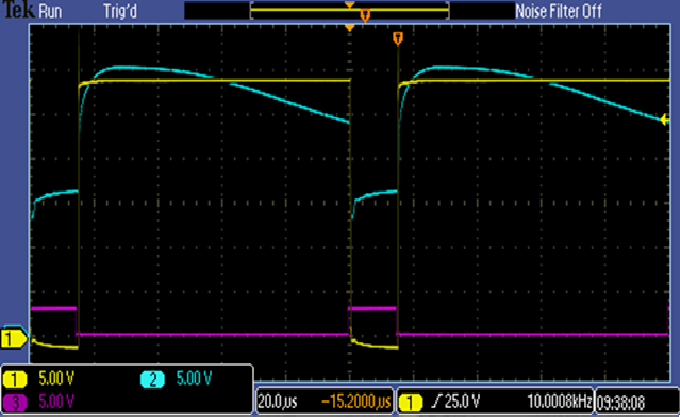

Mir ist etwas unklar, was das Entladeverhalten meiner Bootstrap
Kapazität angeht. Auf dem Bild im Dateianhang ist das
Durchschaltverhalten meines LSPST - IKCS08F60F2A IGBT Moduls zu sehen.
Dabei ist Lila die LOW-Aktive Ansteuerung, Blau die Spannung über der
Bootstrap Kapazität und Gelb die Ausgangsspannung.
Es ist deutlich zu erkennen, dass sich die Bootstrap Kapazität dauerhaft
entlädt. Bei einem Dutycycle von über 85% fällt die Spannung soweit ab,
dass der IGBT abschaltet.
Nun zu meiner eigentlichen Frage:
Warum fällt die Spannung über der Bootstrap Kapazität
(Folienkondensator) dauerhaft ab ? Sind die Verursacher hier Leckströme
oder was anderes ?
Wäre für eine Antwort dankbar, da ich neu auf dem Gebiet bin.
Grüße Mathias

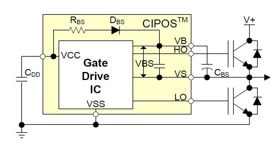

Anbei der Schaltplan aus dem Reference Guide. Die Schaltung hat auf
meiner Platine genau den gleichen Aufbau. Den Kondensator habe ich so
nah es ging an das Leistungsteil gesetzt....
Für den Strom habe ich an der abfallenden Seite circa. I=0.081 A
berechnet.
Der Strom kommt mir sehr hoch vor. Ich bin mir aber nicht sicher, ob
dieser in das (zugegeben etwas veraltete) Leistungsmodul abfließt.

Maze Z. schrieb:
> Auf dem Bild im Dateianhang [...]
Mit 3,3 Volt?
> Blau die Spannung über der Bootstrap Kapazität
Die Spannung müsste doch 30 Volt + 15 Volt sein, hier ist die Spannung
nur so hoch, wie U_CE. Da stimmt was nicht.
Ich frage mich gerade, warum die Spannung dort nach dem Umschalten noch
einige Zeit ansteigt, kann mir das aber nicht erklären.
~30 Volt?
> berechnet.
Das kommt mir auch etwas viel vor, Leckströme können das nicht mehr
sein. Schau doch mal, ob das Datenblatt vom Treiber diesen spezifiziert,
woanders kann er ja nicht hin fließen.
