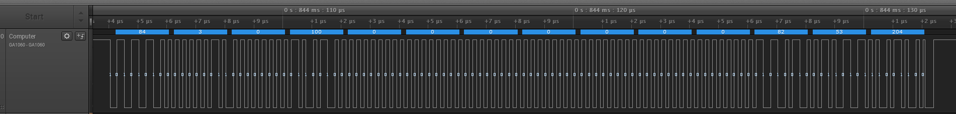

Hallo Leutz,
ich hab folgendes Problem, es gibt ein Bus auf Manchster-Basis.
Ich muss im Fehlerfall einmalig Datenpaket empfangen siehe Bild,
senden geht perfekt, es werden alle 1.5ms Pakete via SPI und XOR
generiert, das funktioniert wunderbar!
Ich weiß nicht, wie ich das Empfangen soll, vielleicht über "Input
Capture"?!
Meine Hardware ist PIC32MX470 120Mhz! Welche Möglichkeiten hätte ich
noch?
Wäre für jede Hilfe Dankbar.

Nein, auch mit SPI, nur halt mit Überabtastung. Sprich, die Taktrate des
SPI sollte 4-8 mal höher sein als die Bitrate des Signals. Ausserdem
muss die Abtastung lückenlos laufen, der PIC hat hoffentlich einen FIFO
für's SPI. Die Daten schreibt man in den Speicher und kann dann Offline
dekodieren.

Jain! Bei SPI muss der Master immer senden, nur dann wird auch parallel
dazu empfangen. Du musst also mit 16 oder 32 MHz Dummywerte senden.
>Klar hat er FIFO = 128bit, aber das wird mit FIFO nicht funktionieren,
>weil FIFO nicht reicht:
>14 x 8bit x 4fache Abtastung = 448bit FIFO werden benötigt!
Niemand hindert dich, den FIFO zwischenzweitlich auch mal auszulesen und
in den RAM zu kopieren. Macht jede gescheite UART-Empfangsroutine so.
Und da di sowieso bei SPI Daten senden musst, um auch zu empfangen, kann
man beides sinnvoll kombinieren.

Ich hab das gelöst, einfach mit SPI und selber sample Frequenz (4MHz),
einfach 3/4Bit verschoben einlesen und siehe da es funktioniert...
Gruß Sniffer
