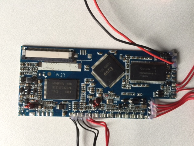

ich bin auf die tolle Idee unsere Schaufenster Deko mal nicht in den
Müll zu schmeissen sondern will versuchen, ihr neues Leben einzuhauchen.
Von einem großen Elektrokonzern hatten wir einen Videoplayer (mp4) mit
Akku im Einsatz. Und genau dieser soll mein erstes Projekt werden.
Nur habe ich ein Problem, die Platine hat zwar 10 Taster aber diese
haben alle keine Funktion.
Habe sie der Reihe nach in jeder möglichen Situation überbrückt, ohne
Ergebnis.
Die Taster die angelötet sind bewirken folgendes:
- Taster 1 Lautstärke erhöhen
- Taster 2 Lautstärke verringern
- Taster 3 Start / Stop Video abspielen
ansonsten gibt es noch den Ein/Ausschalter, Akku, Lautsprecher, ein USB
Ausgang.
Mit diesem kann ich weitere Videos uploaden, diese werden aber nicht
abgespielt da der Player nur das erste Video abspielt und dannach stopt.
Windows erkennt hier nur einen Massenspeicher.
Jetzt mein Problem: Kann ich auf die Software des Chips irgendwie
zugreifen (über den USB Ausgang)?
Es handelt sich um den FI E200 Chip, durch diesen bin ich auch hier
gelandet.
Ziel wäre es zusätzliche Taster anzulöten um die volle Playersteuerung
zu ermöglichen. Aber dafür muss ich wohl erst die Betriebssoftware
beeinflussen, diese sieht für meinen Geschmack sehr nach Andorid aus.
Für Hilfe wäre ich sehr dankbar!!!

Es gibt Scaler (der E200 ist u.a. ein Scaler), bei dem die gesamte
Software beim Start aus einem kleinen EEPROM per SPI oder I2C geladen
wird - es gibt aber auch welche, bei denen das in dem dicken Flash
fertig drin ist und nur über JTAG oder irgendwelche proprietären
Protokolle neu beschrieben und ausgelesen werden kann.
Wenn du ein Datenblatt des E200 auftreiben kannst, sollte das da drin
stehen, ansonsten bleibt dir nur der Weg, die Chips zu identifizieren
(vor allem der kleine 8-Pinner) und beim Starten die Aktivität an den
Datenpins zu untersuchen.
Das ist aber nichts für Anfänger, so das du dich am besten erstmal auf
die vorhandene Funktionalität stützt und nur ein Video lädst und
abspielst.
