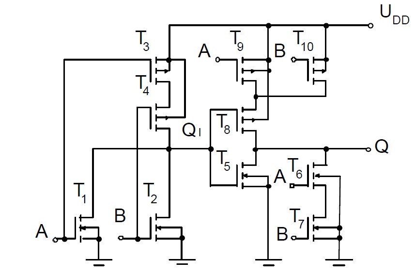

Hallo Leute,
ich hoffe auf eure Hilfe. Ich habe ein Problem beim Lösen folgender
Aufgabe:
Geben Sie für alle möglichen Eingangszustände von A und B die
Schaltzustände der Transistoren T1 bis T10 an.
A  B  T1   T2   T3   T4   T5   T6  T7   T8   T9   T10  Q1  Q
0  0  Aus  Aus  Ein  Ein (Aus) Aus Aus (Ein) Ein  Ein  1   0
0  1
1  0
1  1
Wäre echt nett, wenn jemand mir auf die Sprünge helfen würde. Laut
Lösung sind meine eingeklammerten Ergebnisse falsch, was ich nicht
nachvollziehen kann. Bei T5 handelt es sich doch um einen n-Kanal, der
bei 0V nicht leitet, also Aus sein müsste? Bei T8 um einen p-Kanal, der
müsste doch bei 0V leiten? Denn sonst habe ich anscheinend das Prinzip
der Aufgabe nicht verstanden.
Ja
Nein, wenn T3 und T4 leiten, dann liegt Vdd am Gate von T5 an, er leitet
also.
Ja, es liegt aber Vdd am Gate an.
PS: Ein kleiner Tipp: T1, T2, T3 und T4 bilden ein NOR.

Achso jetzt verstehe ich es, man darf nicht nur die einzelnen Kanäle
sturr betrachten sondern muss das Ganze in Realtion setzen zu den
vorherigen Kanälen oder? Eine Sache verstehe ich immer noch nicht, wie
kommt man auf Q = 0

Ah vielen Dank, ich sehe es jetzt:D.
In der nächsten Aufgabe ist gefragt, welche logische Funktion die
Schaltung an den Ausgängen Q und Q1 realisiert.
Q1 realisiert ein NOR, wie du schon erwähnt hattest.
Aber wie kommt man auf diese Formel:
Q = 'A B + A 'B
' = negiert
> Q = 'A B + A 'B
Ich sehe zwei Möglichkeiten:
1) Alles Kombinationen an den Eingängen durchprobieren, Tabelle
aufstellen und DNF bilden.
2) Aus dem Pulldown Netzwerk (T5, T6, T7) kann man Q' ablesen:
Parallel = OR, Serie = AND:
Q' = Q1 + AB                  Q1 = (A + B)'
Q' = (A + B)' + AB            De Morgan
Q' = A'B' + AB                Auf beiden Seiten Invertieren
Q'' = (A'B' + AB)'            X'' = X; De Morgan
Q = (A'B')' (AB)'             De Morgan
Q = (A + B) (A' + B')         Ausmultiplizieren
Q = AA' + AB' + A'B + BB'     XX' = 0
Q = 0 + AB' + A'B + 0         X + 0 = X
Q = AB' + A'B

Vielen Dank für deine Hilfe. Das Umformen ist mir klar, aber wie man auf
Q' = (A + B)' + A B  kommt, ist mir noch nicht ersichtlich und wieso man
nur T5-Tt betrachtet.

Sven schrieb:
> Ah sorry T5, T6 und T7 meinte ich.
Die 3 Transistoren bilden das Pulldown Netzwerk am Ausgang, das Pullup
Netzwerk (T8, T9, T10) mach im Normalfall das gleiche nur negiert, also
reicht es eines der beiden Anzusehen.

Danke, das mit dem Pullup und Pulldown Netzwerk verstehe ich jetzt. Aber
ich kann die erste Zeile „Q' = Q1 + AB” nicht aufstellen.
Verstehe ich folgende Zeile richtig?
T9 und T8 sind in Reihe,also mit einem AND verbunden. T9 und T10
parallel OR verknüpft.
So ungefähr T9 und T10 sind parallel und das Ganze in Reihe zu T8,
Es ist also Q = (T9 + T10) T8.
Weil die Transistoren P-MOS sind, werden die Eingangsvariablen noch
invertiert: T9 = A'   T10 = B'   T8 = Q1',
Also: Q = (A'+B')Q1'.
Das Pullup Netzwerk macht Q und das Pulldown Q'. Beim PdN werden
Eingangsvariablen da es N-MOS sind nicht invertiert.
