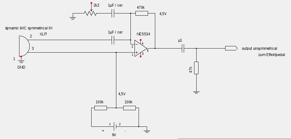

 ich möchte ein Mikrofon-Preamp mit symmetrischem Eingang bauen.
Dieser soll zwischen das Dynamische Mic (XLR symmetrisch)
und einem Gitarren-Effektpedal (Klinke unsymmetrisch) geschaltet werden.
Dabei ist es wichtig, dass
A - das Mic-Signal verstärkt wird
B - der Gitarreneffekt nicht kaputt geht
C - es mit einem 9-Volt-Block läuft
D - einfach aufzubauen ist, also nicht soo viele und keine exotischen
Bauteile
Nicht allzu wichtig ist die Klangqualität!
das habe ich schon gefunden, braucht aber leider +-15 V und benötigt
zwei verschiedene Op-Amps und viele Bauteile:
http://www.audacity-forum.de/download/edgar/electric/xlr-mic-preamp.gif
Ein Bekannter hat mir den angehängten Schaltplan aufgemalt.
Bin mir nicht sicher ob das so funktioniert?
Was denkt ihr? Würde das so gehen? Verbesserungsvorschläge?
Wäre toll wenn das so geht, weil das ja echt einfach aufzubauen ist.
Freue mich auf eure Hilfe )

Nein, die meisten OpAmp brauchen nicht so hohe Spannungen, und etliche
der moderneren vertragen auch gar nicht so viel.
Bei obiger Schaltung ist der INA auch mit +/- 4,5V zufrieden und der
OPA137 braucht sogar nur die Hälfte davon. Die Datenblätter der ICs
geben darüber Auskunft.
Hohe Betriebsspannungen braucht man, wenn man hohe Pegel erwartet.
Das wird, wenn man einen Vorverstärker benötigt, aber eher nicht der
Fall sein.
Du kannst davon ausgehen, dass selbst die billigsten Opamps mit ihrer
Ausgangsspannung bis auf etwa 1V an die Versorgungsspannungen
herankommen.
Im Falle einer (schlappen) 9V Batterie hättest du also 8V-2*1V = 6Vss
zur Verfügung, was einer effektiven Spannung von 2,1V entspricht.
Die obige Schaltung verwendet allerdings relativ teure Verstärker.
Der Lohn dafür ist eine bessere Symmetrie, als bei der Schaltung deines
Bekannten.
Das ist hauptsächlich dem INA zu verdanken, dessen Innenleben eigentlich
aus  drei OpAmps und  ein paar Widerständen besteht.
Ich denke, du solltest es ruhig mal mit der Schaltung deines Bekannten
probieren, und erst wenn es da Probleme mit störenden Einstreungen auf
das Kabel gibt, über bessere Lösungen nachdenken.
P.S.:
Dein Bekannter hat einen Kondensator vergessen einzuzeichnen, den man
generell bei ICs braucht.
Der Wert ist nicht besonders kritisch, meist nimmt man 100nF von der
Versorgungsspannung (hier: Pin7) nach Masse (hier: Pin4).
Er gehört möglichst nah an das IC und verhindert eine eventuelle
Schwingneigung der Schaltung.
P.P.S.:
Die Pin-Nummerierung deines Bekannten stimmt auch überhaupt nicht!
Bei dem gebräuchlichen 8-poligen Gehäuse liegt der - Eingang am Pin2,
der + Eingang an Pin3, Versorgungsspannungen wie ich oben schrieb (4 und
7), und der Ausgang ist Pin6.
1 und 8 werden nicht angeschlossen
Ob diese Simpelschaltung funktioniert, musst du mal ausprobieren,
allerdings ist die Verstärkung hier extrem abhängig von der
Quellimpedanz des Mikrofones.
Es fehlt ein Koppelkondensator zwischen dem nichtinvertierenden Eingang
des OpAmps und dem Mikrofon.

Danke für die Antworten!
Wo genau? Vor, oder hinter der Versorgungsspannung?

von MaWin (Gast)
Wahrscheinlich so eine
http://www.learningelectronics.net/circuits/balanced-microphone-preamplifier.html
recht brauchbar weil +/-15V an NE5532. Es ginge auch +/-9V aus 2 9V
Blöcken.
> und benötigt zwei verschiedene Op-Amps und viele Bauteile:
Eine sehr gute Schaltung, sehr edel.
Wenn dein Mikrophon auch für Phantomspeisung ausgelegt ist, wird es an
der Schaltung von deinem Bekannten nicht funktionieren.
Wenn es aber ein rein dynamisches ist das ohne Phantonspeisung auskommt,
schon, allerdings taugt die Schaltung von deinem Bekannten wenig bis
nichts.
Ein 9V Block hat am Entladeende nur noch 5.6V. Damit funktioniert ein
NE5532 nicht. Insgesamt ist der NE5532 eine schlechte Wahl, ein TS972
wäre besser. Dieser Basic Microphone preamplifier mit TS972 (statt dem
dort vorgeschlagenen OpAmp der mehr Spannung braucht) wäre noch etwas
einfacher als der von deinem Bekannten
http://www.mds975.co.uk/Content/amateur_radio_projects_03.html
Wenn Qualität wirklich egal ist und es nur um den einfachen Aufbau mit
9V geht, dann passt so eine Schaltung:
https://www.google.de/search?biw=1256&bih=1056&q=dynamic+microphone+preamp+circuit&tbm=isch&tbs=simg:CAQSJgkm7RO-5PIP_1hoSCxCwjKcIGgAMCxCOrv4IGgAMIYfyYdK9rwQV&sa=X&ved=0CB0Qwg4oAGoVChMI98-SserGxwIVg4UsCh2y-g1u
Leider ist die Originalseite wohl down.
Direkt hinter der Buchse, vor der UB/2 Erzeugung am (+) Eingang des
Opamp.
> NE5532 nicht.
laut Datenblatt bis +- 5V
er sei so rauscharm wurde mir gesagt
> ein TS972 wäre besser
ok, den guck ich mir mal an
MaWin, deine Vorgeschlagenen Schaltungen sind alle nicht mit
symmetrischem Eingang.
Das Mic ist dynamisch, ohne Phantomspeisung.

Natürlich sind sie das. Es fehlt ihnen bloss die eingezeichnete
Abschirmung, die muss (auch) an Masse.
Da die Schaltungen immer symmetrisch zu asymmetrisch wandeln, ist es
egal, ob der Eingang schon mit einem Anschluss an Masse liegt,
Entscheidend ist, daß gleichpegelige Störungen auf den
Mikrophonleitungen sich gegenseitig aufheben. Das tun sie.

Nur um das nochmal zu sagen: Wenn du da ein dynamisches Mikro wie ein
SM58, MD421 oder sowas benutzt, und nur max. 3 - 5m Mikrokabel hast,
dann tut es auch ein asymmetrischer Eingang, bei dem du das kalte Ende
des Mikros einfach auf Masse legst und damit unsymmetrisch anschliesst.
Symmetrische Eingänge haben den grossen Vorteil der erhöhten
Störsicherheit aufs Mikrokabel, ist aber bei 3m Mikrokabel völlig
unerheblich.

von Peter D. (peda)
ssyy22 schrieb:
> Würde das so gehen?
Nein, die Schaltung ist blanker Unsinn. Nichtmal die Pinbelegung stimmt.
Der NE5534 ist kein Instrumentationsverstärker, sondern ein normaler
OPV.

von ssyy22 (Gast)
an einen Audioübertrager habe ich auch schon gedacht. Jetzt habe ich mir
einen 1:10 zugelegt und meine Frage:
Wie genau verschalte ich jetzt alles?

ssyy22 schrieb:
> also so:    ??
weder
>   |-------------.    .------50k-----|------out
>  mic            trafo             100nF
>   |-------------.    .--------------|------out
noch
> oder so:   ??
>   |-------------.    .------50k-----100nF------out
>  mic            trafo
>   |-------------.    .-------------------------out
> oder wie??
Sondern so:
  |-------------.    .-------+------100nF------out
 mic            trafo       | | 50k
  |-------------.    .-------+-----------------out
> * achso die 9V müssen ja auch noch irgendwie rein!  hmm
> kann mir jemand helfen?
Welche 9V? Das Gitarreneffektgerät schaltet ein, wenn ein
Monoklinkenstecker in den Eingang gesteckt wird. Die Schaltung hier ist
passiv und braucht keine 9V.
