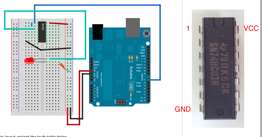

ich habe letztens 10 SN74HC03 4mal-2-NAND-Gatter bei Reichelt gekauft
und wollte damit jetzt was anstellen. Nachdem ich die Schaltung
aufgebaut hatte, hat es nicht funktioniert und da habe ich mir mal das
Gatter angeschaut und festgestellt, dass es irgendwie nicht mehr so
richtig läuft. Ich habe mir dann einen "kleinen" Tester mit dem Arduino
gebaut (Schaltplan anbei) und es passiert nichts; soll heißen: die LED
leuchtet nicht. Wenn ich das NAND-Gatter tausche gegen ein AND-Gatter
(CD74HC08F) funktioniert alles bestens und die LED leuchtet (bei Eingang
= 1) auf. Ich habe dann alle restlichen 9 NAND Gatter ausprobiert und
keines hat funktioniert.
Nur zum Ausschließen von Fehlern: habe ich die Pins richtig herum
identifiziert (siehe Foto)?
Kann es wirklich sein, dass 10 NAND-Gatter kaputt sind?
Viele Grüße,
Rainer

> 74HC03 hat open drain outputs, d.h. kann von sich aus keinen
> High-Level ausgeben.

Du hast da das falsche Datenblatt erwischt; ein 74HC7403 ist was
komplett anderes als ein 74HC03.
http://www.nxp.com/documents/data_sheet/74HC_HCT03.pdf
Hier ist auf Seite 3, Tabelle 4 "Limiting Values" als "Output Voltage"
ein Wert von 7V angegeben.
"limiting values" wird bei anderen Herstellern "absolute maximum
ratings" genannt, d.h. dieser Wert darf nie überschritten werden.
Daher solltest Du Dich an der Tabelle 5 "Recommended Values"
orientieren, und da steht als Maximalwert VCC.
