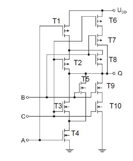

ich habe wieder eine Frage zu den Logikfunktionen bei einem CMOS.
Gestern wurde mir hier schon im Forum an einem Beispiel weitergeholfen.
Allerdings habe ich mich nun an eine andere Aufgabe gewagt und komme
nicht weiter.
1. Geben Sie die Wahrheitstabelle für das Gatter an.
Das hat mir keine Probleme bereitet (habe es jetzt verkürzt
aufgeschrieben):
A B C   Q
0 0 0   1
0 0 1   1
0 1 0   1
0 1 1   0
1 0 0   1
1 0 1   0
1 1 0   0
1 1 1   0
2. Welche Logikfunktion realisiert die Schaltung am Ausgang Q?
Hier habe ich noch Probleme. Gibt es einen Weg mit dem sich solche
Aufgabentypen lösen lassen ohne Ausnahme. Und kann man das hier auch mit
einem Pulldown-/Pullup-Netzwerk lösen? Wäre euch dankbar.
Viele Grüße
Sven
Durch die Methode des Scharfen Hinsehens würde ich sagen, das ist eine
Art Umschalter:
Wenn
A=0, dann Q = B NAND C
A=1, dann Q = B NOR  C
Gast #4248314

Gast #4248647
>In deinem Falle, falls ich Recht habe: XNOR, also exklusiv-nicht-oder
Ich weiß was X(N)OR ist:
XOR:   Ungleichheit:  Nur wenn A und B unterschiedlich sind, kommt 1
raus
XNOR:  Gleichheit:  Nur wenn A=B ist, kommt eine 1 raus.
Da aber drei Eingänge sind, müsste man das aufteilen:
A B C   Q       Z=AxorB   ZxorC        Z=AxnorB   ZxnorC
0 0 0   1          0        0            1          0
0 0 1   1          0        1            1          1
0 1 0   1          1        1            0          1
0 1 1   0          1        0            0          0
1 0 0   1          1        1            0          1
1 0 1   0          1        0            0          0
1 1 0   0          0        0            1          0
1 1 1   0          0        1            1          0
Passt irgendwie garnicht...
