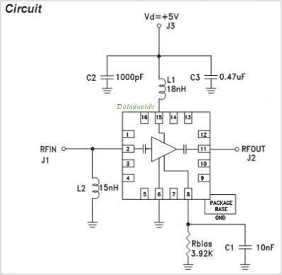

ich moechte mir einen Receiver bauen, der auf 868,3 MHz empfaengt.
Als LNA moechte ich den HMC617LP3e verwenden.
Nun bin ich mir aber nicht sicher, ob ich die Antenne (eine gewickeltes
Stück Draht) einfach direkt parallel zu der Spule L2 und dem RFin-Pin
schalten kann, oder ob es eine Antennen Anpassung benoetigt?
Weiteren bin ich mir etwas unsicher, ob ich den SAW-Filter vor oder nach
dem LNA schalten soll...
Koenntet ihr mir bitte behilflich sein?
Danke!
#4249464
http://hittite.com/products/view.html/view/HMC617LP3
Das ist ein 50 Ohm Eingang: "50 Ohm Matched Input/Output"
Also sollte die Antenne dafür ausgelegt sein.
Ein Filter hat auf jeden Fall Dämpfung, sollte für höhere
Empfindlichkeit also nach dem Vorverstärker kommen. Nur wenn starke
Ausserbandsignals zu erwarten sind, kann auch ein Vorschalten sinnvoll
sein, um Verzerrungen im Verstärker zu verringern.

Der beste HF-Verstärker ist eine vernünftige Antenne. Bevor man sich
über die Reihenfolge von Filter und LNA Gedanken macht, ist es IMHO
sinnvoller, erstmal eine vernünftige und etwas selektivere Antenne mit
50Ω Fusspunktimpedanz, ggf. über eine passende Transformation
einzusetzen. Und dann kommt der LNA ggf. mit einem dahinterliegenden
engeren Filter.
Wenigstens eine Sperrtopfantenne sollte man sich gönnen, wenn es auf die
Empfangseigenschaften ankommt.
