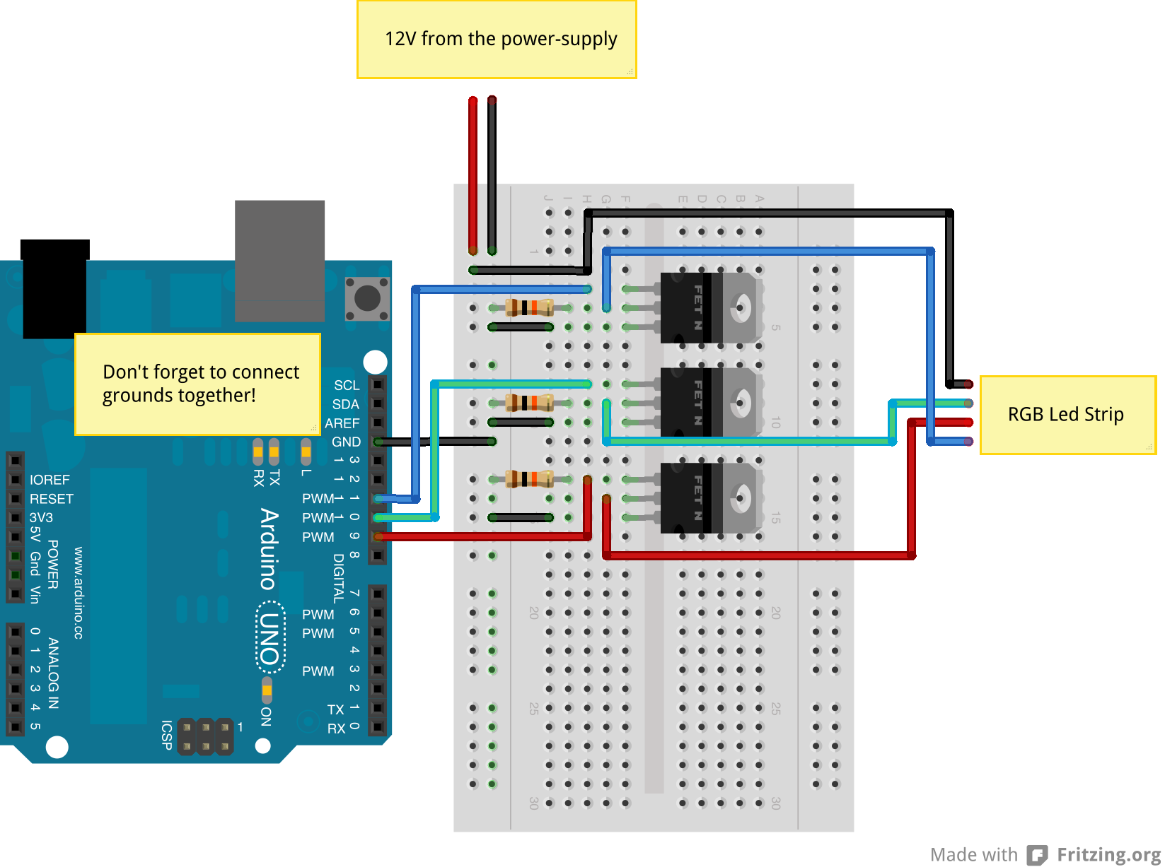

von Andy (Gast)
Zu der Schaltung:
Könnte ich es so bauen wie auf dem Bild? Wo hin müssen die Kondesatoren
und wie viele brauche ich. Auf dem Shield was ich habe sind 3 Stück
drauf für 10 Kanäle.
Ich brauche noch 38 weiter, die 2,4 A aushalten können. Vom Arduino
bekomme ich 5V.
von Ulrich F. (Gast)
Es fehlen die Gatewiderstände.
