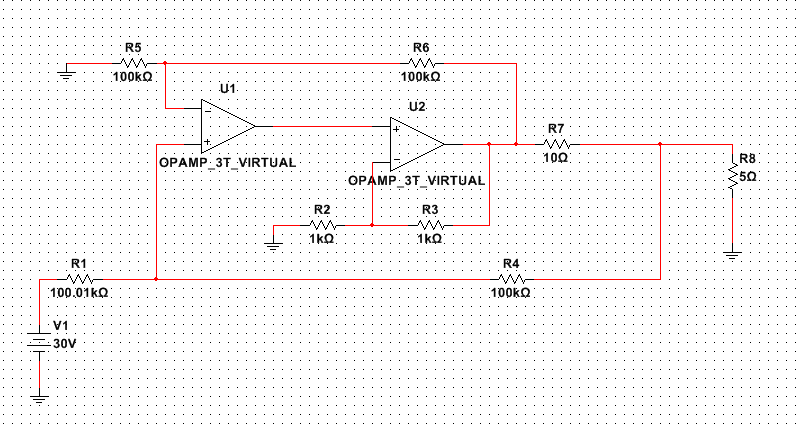

ich würde gern eine Stromquelle auf Basis der Howland-Stromquelle bauen.
Ich hatte bei TI noch einen interessanten Artikel zu dem composite
Amplifier gefunden und dachte ich könnte die Howland-Stromquelle mit
zwei Verstärkern aufbauen (siehe Abbildung), um die Eigenschaften
(Rauschen, Offsetspannung, Bandbreite usw.) estwas zu verbessern.
Die Stromquelle soll bei einer Eingangsspannung von 30V einen
Ausgangsstrom von 3A liefern. Aus diesem Grund habe ich den Widerstand
R7 mit 10 Ohm festgelegt. Ich würde für den OPV U2 den OPA541 verwenden
wollen, da dieser einen Ausgangstrom von 5A liefern kann. Dieser
Verstärker hat ja nur die Aufgabe, den Strom bereitzustellen. Der OPV U1
soll ja die eigentliche Funktion übernehmen.
Meine Fragen sind:
- Wie genau muss ich den OPV U2 dimensionieren, also welche Paramter
sind da wichtig?
- muss der OPV U2 eine Versorgungsspannung von mindestens 30V besitzen
oder kann ich diese auch kleiner einstellen, sodass trotzdem die
Funktion gewährleistet ist?
Ich hoffe ihr könnt mir helfen. Es tut mir leid, wenn diese Fragen etwas
zu einfach oder zu dumm sein sollten, bin neu in der Elektronik
unterwegs.

"Composite Amplifier" sind vom Prinzip her cool, aber
tückisch. Die Schwingneigung ist größer als bei normalen
einstufigen Verstärkern. Zwei OPV in derselben Rückkoppel-
schleife geht nur bei speziellen Vorkehrungen gut.
Dazu kommt, dass die Howland-Schaltung bei einigen Leuten
(z.B. bei mir) einen schlechten Ruf aufgrund ihrer
Schwingneigung hat. Ich denke, beides zusammen führt in
Deiner Anwendung zu einem Reinfall.

> Die Quelle war unter bestimmten Bedingungen nicht stabil.
Die Schaltung neigt zum Schwingen, wenn der Lastwiderstand deutlich
größer als R1+R4 ist. Man sollte also R1 und R4 ausreichend hochohmig
wählen. Auch induktive Komponenten in der Last sind schlecht für die
Stabilität.
In den allermeisten Fällen hat die Howland-Stromquelle gegenüber der
Opamp-Transistor-Shunt-Schaltung aber keine Vorteile, sondern nur
Nachteile, weswegen sie auch nur sehr selten eingesetzt wird.

"nein" lautet, würde ich von der Howland-Schaltung absehen. Für einen
uniploaren Ausgangsstrom würde ich aber auch in der Howland-Schaltung
nicht den schweineteuren OPA541, sondern einen gewöhnlichen Opamp mit
einem dicken Transistor (Darlington oder Mosfet) für die
Stromverstärkung nehmen.

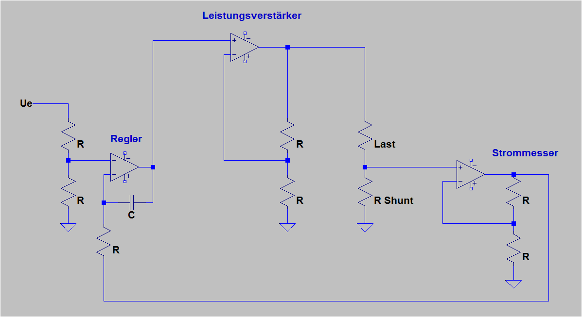

Spannungsquelle - Transsitor oder Leistungsendstufe - Shunt mit
Instrumentenverstärker - Regler, das ist der Weg.
Wenn der Shunt zwischen Last und FE sein darf, reicht ein OP an Stelle
des Instrumentenverstärkers.

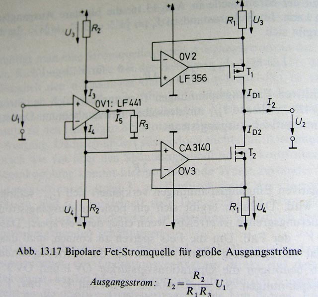

Okay, also neigt die Howland-Stromquelle zur Instabilität und als
composite Amplifier erst recht. hmmmmm..., okay.
Ihr habt von der "Opamp-Transistor-Shunt-Schaltung" gesprochen, meint
ihr diese Schaltung (Anhang:Stromquelle) oder eine andere? Wenn ihr eine
andere meint, könntet ihr mir eine gute Quelle für diese Schaltung
geben, damit ich mich da etwas informieren kann?
Gruß Jens
Gast #4250375
Das ist gedruckter Murks aus dem Tietze-Schenck.
Nochmal die Frage: Muss der Strom bipolar sein oder reicht unipolar, was
die Geschichte deutlich vereinfacht? Muss die Last direkt an GND hängen
oder darf ein Shunt dazwischen sein?
Ich dachte eigentlich an die unipolare Variante dieser Schaltung, die
nur mit einem einzelnen Opamp auskommt. Das wäre der Schaltungsteil
bestehend aus OV2, T1 und R1. Aber die Quelle soll ja bipolar sein.
Ist die Schaltung wirklich so schlimm?
Je nach Typ der Mosfets gehören in die beiden Schaltungsteile rechts
noch passende Widerstände und Kondensatoren gegen das Überschwingen hin,
aber sonst?

Yalu X. schrieb:
> aber sonst?
Es gibt ja noch ein paar mehr Schaltungen der "wir messen den
Versorgungsstrom eins Op-Amps und machen was damit" und die waren bei
mir bisher eher alle Murks. Die hier sieht so aus, als könnte sie, mit
ein paar kleinen Verbesserungen, tatsächlich halbwegs funktionieren für
Ausgangsstrom >>> Ruhestrom.
#4250554
Marian B. schrieb:
> ... tatsächlich halbwegs funktionieren für Ausgangsstrom >>> Ruhestrom.
Die Schaltung ist schon ziemlich tricky.
Der Ausgangsstrom ist tatsächlich der skalierte durch R3 fließende
Strom.
Der Ruhestrom von OV1 erzeugt nur einen Ruhestrom der Endstufe, da low
und high side identisch angesteuert werden.
Der Witz der 3 unterschiedlichen OPs sind die Anforderungen:
OV1: möglichst geringer Ruhestrom (LF411 200µA)
OV2: Gleichtaktbereich Ue bis positive Versorgung
OV3: Gleichtaktbereich Ue bis negative Versorgung
Gast #4250636
Es ist sehr unschön, dass R1 zweimal vorkommt, damit gibt es für
positive und negative Ströme geringfügig andere Verstärkungsfaktoren,
dass viel Leistung drüber verbraten wird (müsste man mal genauer
nachrechen) und dass keine Vierleiterausführung geht.
