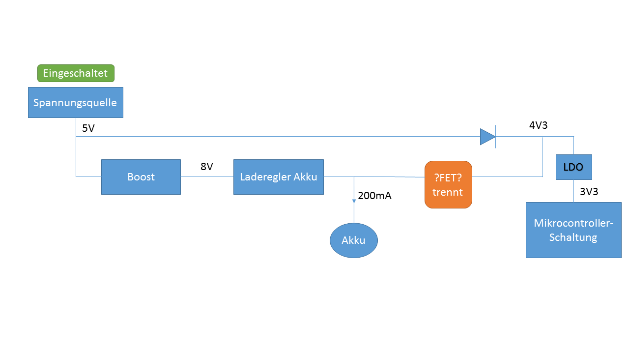

ich verzweifle gerade an einer Schaltaufgabe und hoffe, dass einer von
euch mir dabei helfen kann.
Wie in Folie1/Folie2.PNG dargestellt habe ich eine 5V Spannungsquelle
(fest vorgegeben), einen Laderegler (auch fest vorgegeben) für
NiMH-Akkus (dieser braucht bei  3 Zellen eine Eingangsspannung von 8V,
daher der vorgeschaltete Boost-Regler) und anschließend meine
eigentliche Schaltung, die versorgt werden muss.

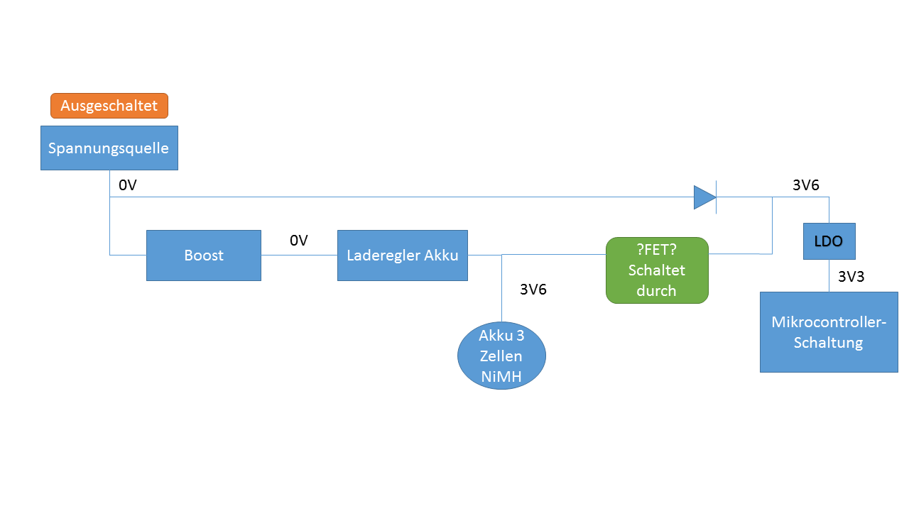

Szenario a) 5V Spannungsversorgung ist eingeschaltet und der Akku wird
geladen. Der Akku darf dabei nicht mit der restlichen Schaltung
verbunden sein, weil sonst der Akkuladeregler nicht richtig arbeitet und
den Ladeschluss bzw. das Vorhandensein der Akkus nicht erkennt. Die
gesuchte Schaltung muss also den Akku von der restlichen Schaltung
trennen. Der Akku darf auch nicht (rückwärts) über die Diode geladen
werden!
Szenario b) 5V Spannungsquelle ist ausgeschaltet und die
Mikrocontrollerschaltung wird vom Akku mit Spannung versorgt.
Evtl. Spannungseinbrüche beim Umschalten zwischen beiden Szenarien
ignoriere ich zunächst mal.

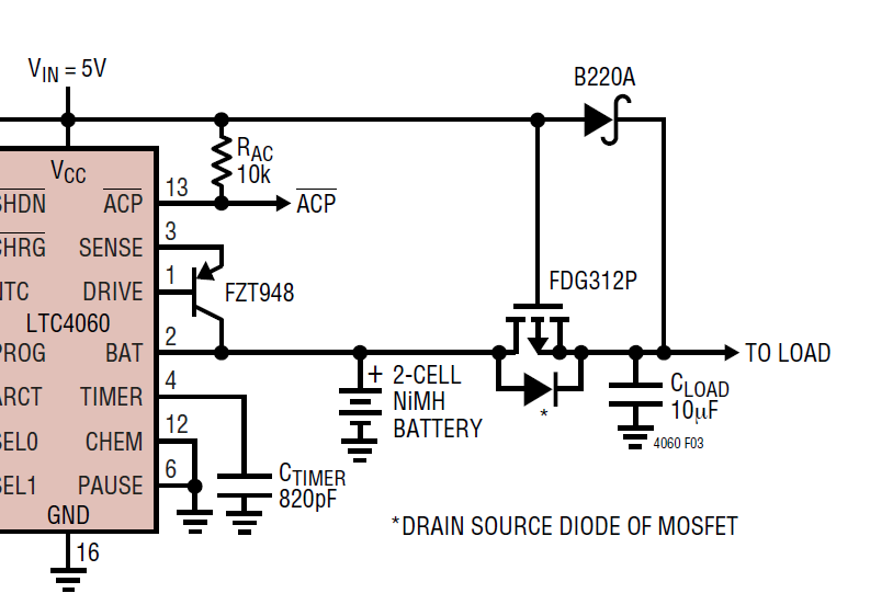

Das Datenblatt des Akkuladereglers schlägt die Schaltung wie in
FET_4060.PNG vor. Leider wird hier von 2 Zellen ausgegangen, so dass 5V
VCC für den Laderegler reichen und das ganze funktioniert. Da ich 8V
brauche habe ich in meinem Aufbau vor den Laderegler den Boost-Regler
eingebaut, der auf 8V hochregelt. Das Gate vom FET aus dem Beispiel habe
ich an 5V angeschlossen gelassen.
Problem (ich habe es nachgemessen): Bei eingeschalteten 5V trennt der
FET nicht (richtig), so dass Strom aus dem Laderegler über den FET in
meine Schaltung fließt. Problematisch ist das, weil der Laderegler auch
bei nicht eingelegten Batterien über den nicht trennenden FET eine
Spannung detektiert und das Laden einleitet. Bei eingelegten Akkus
fließt vermutlich ein Strom über den FET in den Akku.
Wer hat eine Lösung? Spielt die im FET eingebaute Diode eine Rolle?

Ja, der FET spielt eine Rolle. Zuerst: Bist Du sicher dass Du einen
P-Channel MOSFET drin hast?
Dann: Der FET spielt hier nur verlustfreie Diode. Beim Laden in der
Originalschaltung sperrt der. Beim Abschalten der 5V des Laders
übernimmt zuerst die MOSFET-interne Drain-Source-Diode dem Strom vom
Akku zum Verbraucher, dann fällt das Gate auf 0V und der FET leitet,
schließt also die Drain-Source-Diode kurz und man hat volle Akkuspannung
am Verbraucher.
Dein Problem hier: ich würde das Gate weiterhin an die 8V des Laders
legen, und nicht an die 5V. Allerdings kann die interne
Drain-Source-Diode bereits dann ungewollt leitend werden, wenn die
Akkuspannung am Lade-Ende die 4,3V am Eingang des LDO erreicht. Lösung:
die Diode von Dir durch eine Schottky ersetzen, damit am LDO soviel
Spannung wie möglich ankommt und die interne Drain-Source-Diode des FET
am Lade-Ende nicht ungewollt leitend wird, das könnte nämlich den
Laderegler durcheinander bringen.
Allerdings sind im Akkubetrieb die 3,6V ganz schön knapp für den 3,3V
LDO... besser wäre noch eine Zelle draufzulegen -- dann wird aber wieder
knapp beim Ladeende.
Am saubersten ist es immer noch den Akku über separaten Schalter
zuzuschalten, dann gibt es keinen Ärger mit überlappenden Spannungen bei
Lade-Anfag oder Lade-Ende.

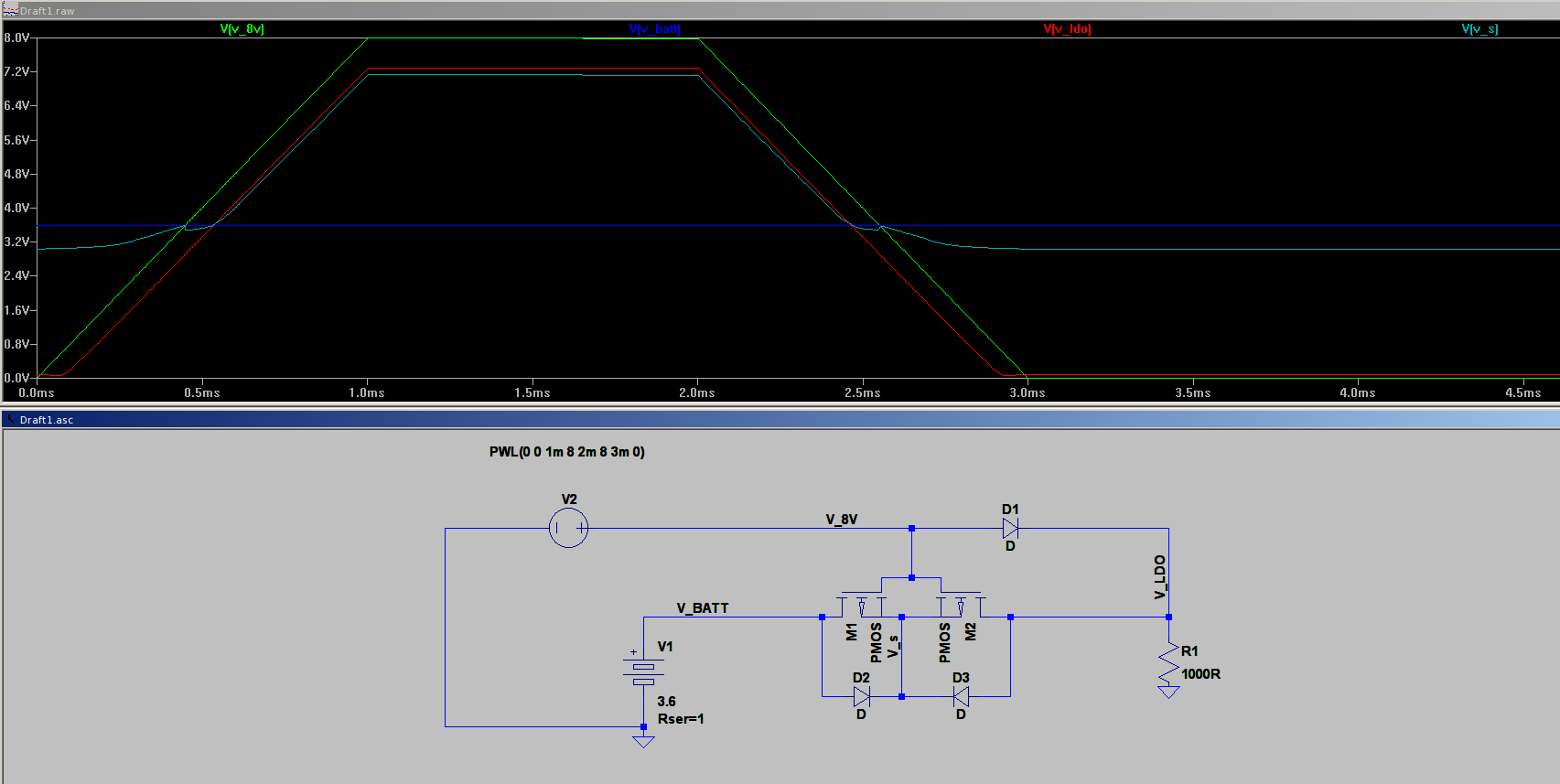

Ich habe mal versucht das zu simulieren (etwas vereinfacht, nämlich ohne
Laderegler und ohne die 5V. Siehe Anhang.
R1 ist ein Lastwiderstand, der LDO mit nachfolgender Schaltung
repräsentiert.
Ich hätte jetzt erwartet, dass ich an V_ldo im eingeschalteten Zustand
7,xV sehe (ist der Fall), V_bat bleibt auf 3,6V (ist der Fall, FET's
sperren also).
Was nicht funktioniert ist der Zustand bei ausgeschalteter
Spannungsquelle V2, nämlich bei durchgeschalteten FET's. Hier erwarte
ich eine V_LDO von 3,6V, sehe aber 0V.Die FET's schalten also nicht
durch.
Die Source-Spannung an den FET's ist wie erwartet.
Ich habe dann etwas herumgespielt und den Lastwiderstand R1
herausgenommen. In diesem Fall ist V_ldo so wie ich es erwartet hätte.
Was läuft hier noch schief?
#4250766
> durch.
Wahrscheinlich haben die von dir simulierten FETs eine zu hohe
Gate-Threshold.
Du brauchst welche mit einer niedrigen Threshold (<2.5V).
Und das wird dann wieder zum Problem, wenn du statt den 8V die 5V
nimmst...

#4250794
Dann ist die Simulation zu blöde. Bei V2 = 0V erhält Drain von M1 die
3,6V Batteriespannung; über die Substratdiode von M1 liegt auch Source
von M1 auf knapp 3V, das Gate von M1 ist negativer als dessen Source und
M1 leitet (über "Kopf", d.h. Drain ist positiver und Source ist
negativer, MOSFETs leiten auch in dieser Richtung). Dadurch liegt Source
von M2 auch auf 3,6V, das Gate von M2 ist negativer als dessen Source
und M2 leitet, Drain von M2 ist auf 3,6V.
Die Gateschwellspannung des FET ist ausreichend gering, selbst mit 3V
leitet der noch ordentlich. Wichtig ist dass V2 wirklich null Volt ist,
evtl. Pulldown vorsehen!
Und dass zum Abschalten der beiden FETs die Gatespannung höher ist als
das was an Drain oder Source anliegen kann.
OP #4250821
relais schrieb:
> Was treibt ihr nur für einen Aufwand.
> Ein simples Relais, was an de 5 Volt angeschlossen ist, schaltet genau
> diese 5 Volt auf den µC durch.
> Keine 5 Volt -> Akku liegt an der µC-Schaltung.
> Simpler gehts nicht. Und der zusätzliche Stromverbrauch ist nur bei
> Netzversorgung vorhanden. Recht egal.
Leider keine Option, weil zu groß, zu teuer und überhaupt will ich
keinen mechanischen Schalter da haben.
OP #4250824
OK, ich werde das am Wochenende mal aufbauen und testen. Thx.
OP #4271237
So, habe es dann doch mal geschafft das ganze zu testen. Ich habe die
Schaltung mit den beiden antiseriell geschalteten p-FETs mal aufgebaut
und getestet.
Funktioniert gut und ich werde diese so weiter verwenden! Danke nochmal
für diese Lösungsidee!
