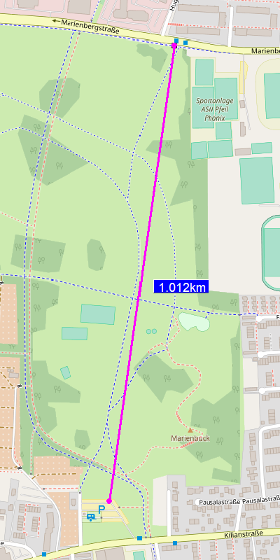

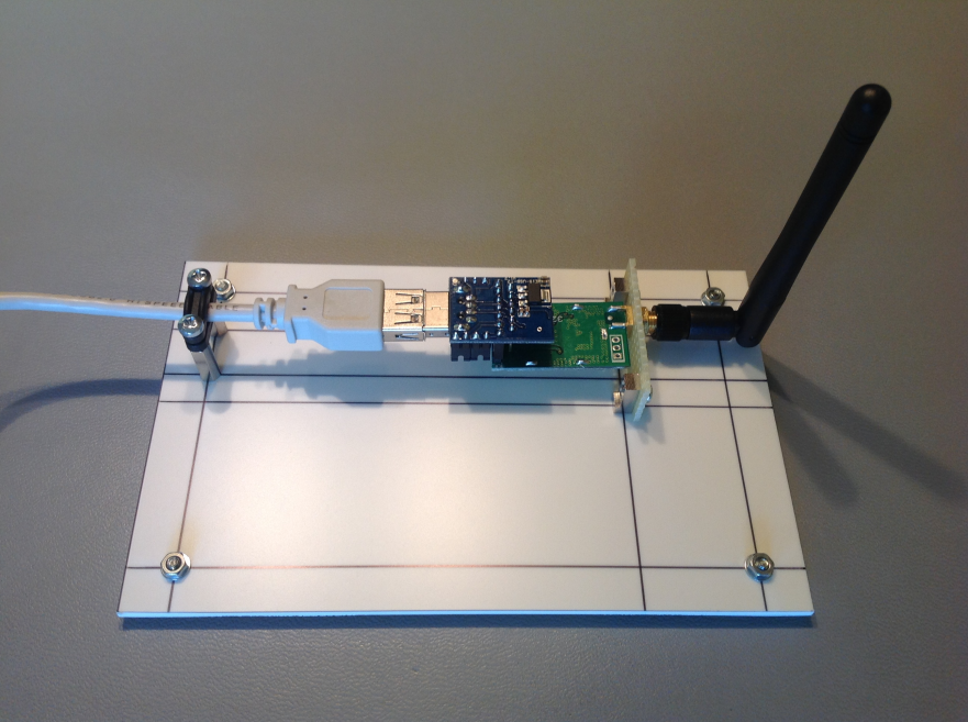

von Frank (Gast)
hallo,
wie vor einiger zeit geschrieben,
anbei die ersten outdoor test ergebnisse,
setup: 2x Notebook, 2x USB-Adapter, 2x E32-TTL-100, 2x kleine
SMA-Antenne
aufgrund von bäumen war kein direkter sichtkontakt vorhanden,
leider war der park zu klein :-)
nach ca. 1km hatte ich noch prima empfang,
anbei noch zwei bilder,
vg !
von Wolfgang (Gast)
> SMA-Antenne
Das nenne ich mal einen sauberen Aufbau :-)

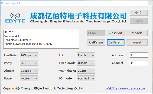

von Frank (Gast)
Hallo Wolfgang,
danke für das lob :-)
der aufbau ist einfach aber recht nett geworden.
genau wie du schreibst,
100mW wären natürlich deutlich zu viel sendeleistung.
das Modul wurde vor der Inbetriebnahme auf 10dBm eingestellt,
bei einem Antennengewinn von ca. 0dBd sind es dann ca. 10mW ERP,
entsprechend der allgemeinzuteilung.
anbei noch einen screenshot der config-software,
