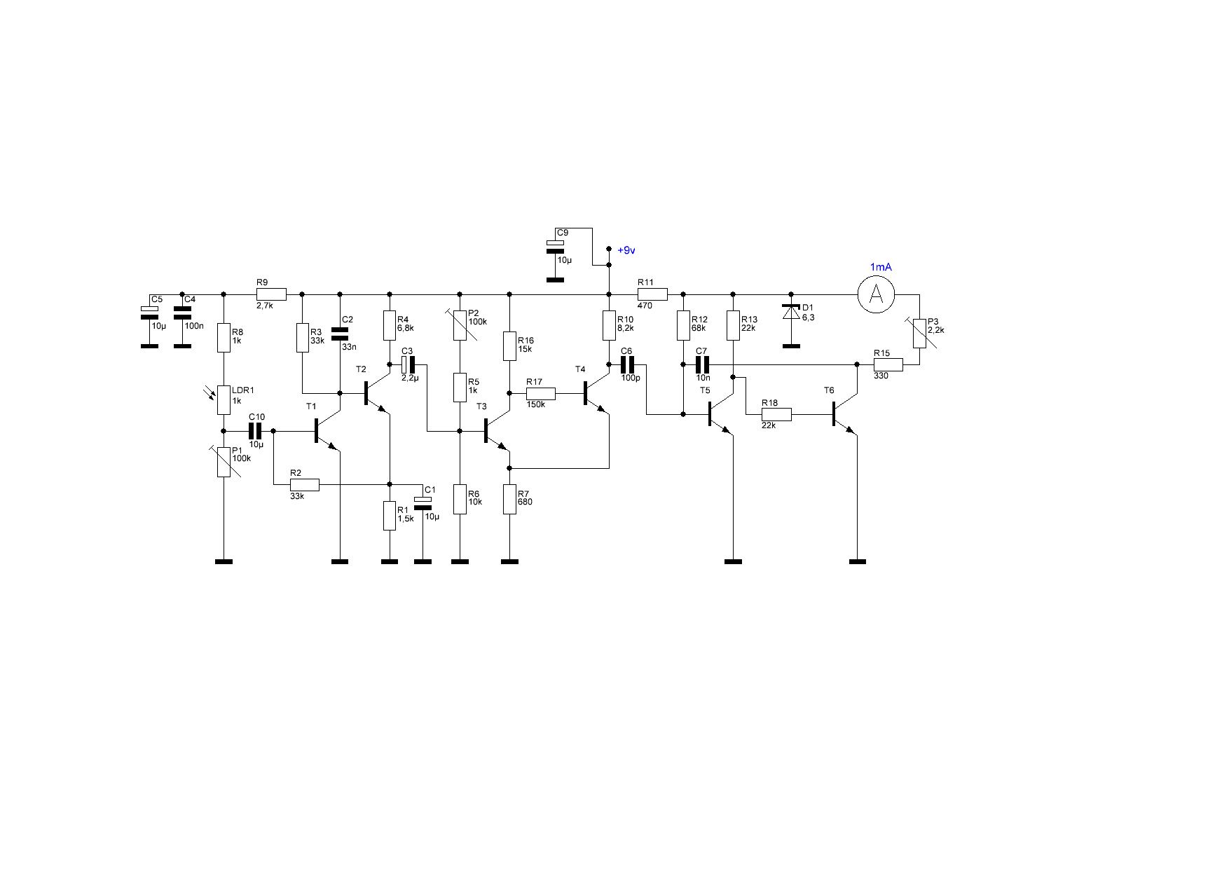

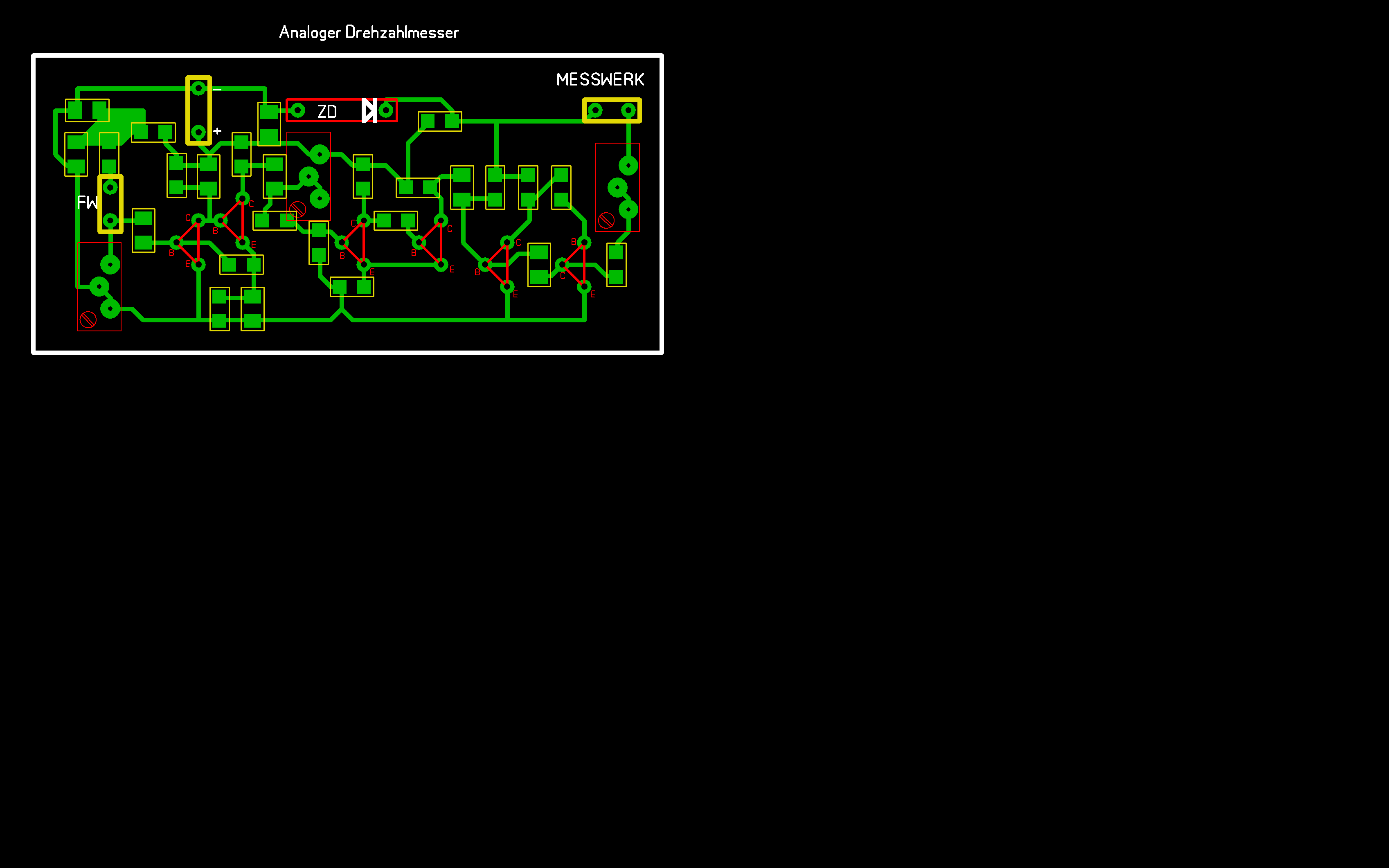

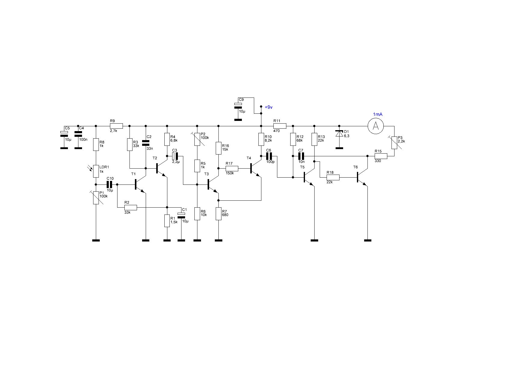

von dolf (Gast)
Jannik schrieb:
> Weiß da einer was?
ja.
die schaltung besteht aus verstärker trigger und monoflop.
es wird optisch abgetastet
mit p1 wird die lichtempfindlichkeit eingestellt.
mit p2 auf sauberes triggern.
p3 dient dem abgleich.
alle transis tun.
bc547 o.ä.
abgeglichen wird mit glühobst das man mit 50hz betreibt.
bei 50hz auf 6000 u/min.
von nich bei ihhbäh? (Gast)
von Tcf K. (tcfkao)
37 Bauteile, das freut den ambitionierten Bastler! ;) Selbst mit Röhren
kriegt man das mit weniger Bauteilen hin! :))
Im Ernst, ist ein LDR schnell genug? Ich habe die Teile als lahm und
ungenau im Kopf, genug für einen Dämmerungsschalter.
Da gefällt mir die Lösung einen alten Zündverteiler zu recyclen schon
besser...! Aber bedenken dass der Zündverteiler original mit halber
Kurbelwellendrehzahl läuft, reicht da halbieren? grübel

von dolf (Gast)
ja sind schnell genug.
fototransis kann man auch verwenden sind damals aber echt schwer
beschaffbar gewesen.
schaltung stammt aus den 70er jahren der ddr..
das zeigt auch noch 15000 u/min an.
das teuerst war damals das präzise messwerk.
