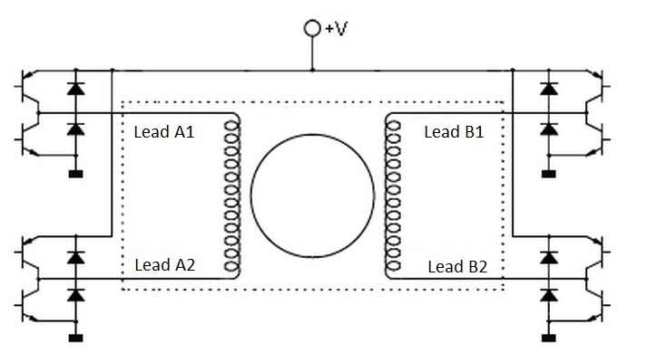

So nun habe ich mich ungesehen zwecks einer H-Bridge zum eigenbau und
bin auf folgende Schaltung gestoßen (siehe Anhang). Die frage die ich
jetzt habe ist die zwei übereinander sitzenden Fet`s sind parralel?
Richtig?

von Ulrich F. (Gast)
Pierre N. schrieb:
> Die frage die ich
Leider verstehe ich die Frage nicht ganz.
Auch sehe ich keine FET.
Und parallele Transistoren sehe ich da auch nicht.
Ich empfehle dir sowas:
ebay 271884324255
(ist nur ein Beispiel)
von Mike (Gast)
>Richtig?
Falsch: Es sind keine FETs sondern Bipolare Transistoren (PNP und NPN)
in Serie
Zur zweiten Frage: Messen!
Aber mach es Dir doch einfach und schalte einfach zwei LM293 parallel
(alle ein und Ausgänge), dann hast der doppelte Strom und gut is...
von Pierre N. (littleangus)
Gut einigen wir uns auf Transistoren in reihe. Recht habt ihr, fehler
von meiner Seite :(  bin durch den ganzen Sommerurlaub durch den wind :D

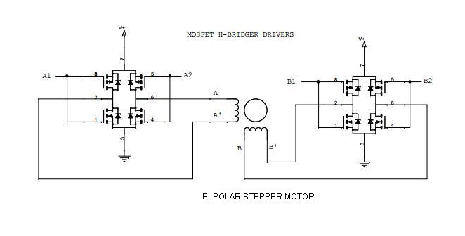

So und ich nocheinmal....
Meine Re** bestellung ist nun da. Ich habe mich entschieden eine
H-Brücke wie jene zu bauen:
http://www.hteck.ca/electronics/stepper-motor-drv/drivers.jpgt
Als P-Channel habe ich die IRF9540 und als N-Channel die IRFB4212
Den ganzen Spaß aufgebaut und siehe da, die IRF9540 lösen sich in Luft
auf.
Selbst wenn ich den Controller und den Motor abziehe und wirklich nur
den Leistungsteil lasse gefällt denen das überhaupt nicht.
Hat jemand von euch eine Idee?!
von Andreas (Gast)
Wenn du das so verschaltest, wird das nicht klappen.
Überleg mal, welche Gate-Source-Spannung die P-Channel FETs sehen, wenn
der N-Channel durchgesteuert ist?
-(V+ - Vdd)
Damit eiern die entweder irgendwo im Linearbereich rum oder werden
ebenfalls voll durchgesteuert.
Gehst du mit der V+ weiter hoch, schießt du irgendwann das Gateoxid oder
die ESD-Zener im MOSFET weg.
Bei mir 19V.... ok...
Und jetzt die Frage der Fragen.... wie funktioniert es dann....
Langsam werden die Haare weniger und das im zartem alter von 20 :D
von Falk B. (falk)
>http://www.hteck.ca/electronics/stepper-motor-drv/...
Müll. Eine H-Brücke ist DEUTLICH mehr als nur 4 MOSFETs. Dazu gehört
auch eine gescheite Ansteuerung. Bei 5A kann man noch eine
vollintegrierte H-Brücke nutzen, siehe H-Brücken Übersicht.

von Falk B. (falk)
@ Pierre Neumerkel (littleangus)
>Doch das Möchte ich gern wissen.
Was willst du wissen? Was du alles nicht weißt?
>Kühlkörper fehlt natürlich. Aber das sollte das gerningere Problem sein.
>Ebay-Artikel Nr. 231526089367
Ist ja süß. Bei 120 mOhm / MOSFET und 5A macht das im Mittel
P = I^2 * R = 5A^2 * 240mOhm = 6W
Das kriegt man von DER Platine nie runter, schon gar nicht wenn beide
Treiber gleichzeitig mit 5A laufen. Laut Ebay-Beschreibeung sollen es
2,5A im Mittel möglich sein, naja, das wären nur 1,5W/ Chip, das könnte
klappen.
Höchstwahrscheinlich haben die "Experten" auch keine thermischen VIAs
unter den IC gesetzt, womit man einen Kühlkörper unten ankoppeln
könnte. Damit kann man die vollen 5A der ICs wahrscheinlich nicht
ausreizen. Man kann versuchen, den Kühlkörper oben auf dem IC
anzuflanschen, Wärmeleitpaste nicht vergessen. Ein kleiner
CPU-Kühlkörper mit Lüfter könnte passen.
Ich würde lieber 2x L6203 und einen passenenden Kpühlkörper nehmen, das
ist auch billiger.
>Die Sache ist eben das ich auch nicht weiß was der yC ausgibt.
Ich nehme an, du redest von diesem Projekt.
http://www.hoelscher-hi.de/hendrik/light/dmxstep.htm
Hier geht es um das Schaltbild mit dem L298. Der DMX-Controller steuert
direkt die 4 Halbbrücken mit den Signalen IN1-4. Die Enable-Signale sind
dauerhaft aktiv (mit VCC verbunden). Das gleiche musst du mit deiner
H-Brücke machen.
