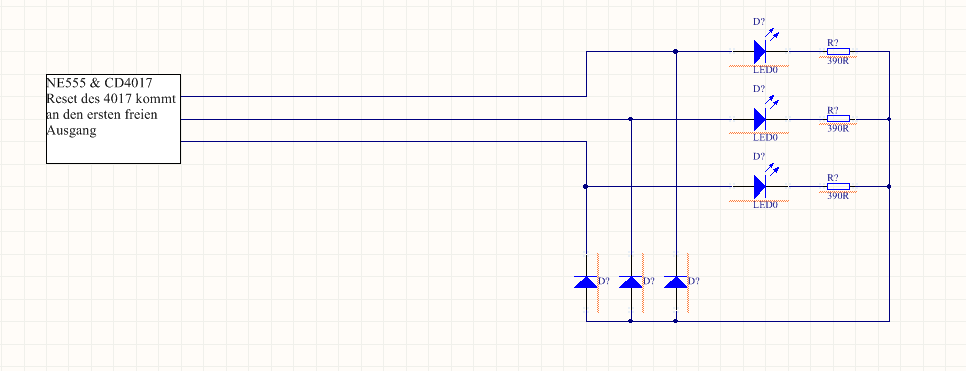

von Chris L. (kingkernel)
Dann kannst du auch einen NE555 und einen CD4017 nehmen und damit eine
Art lauflicht bauen. Die Signale gibts du auf die 3 Pins und über Dioden
auf der anderen Seite baust du dir deine künstliche bezugsmasse für die
LED's
von bastler (Gast)
NE555 hört sich gut an.
Wie genau mache ich das mit den Dioden als Bezugsmasse?
Hättest du da vielleicht einen Schaltplan für mich? Das wäre super!
Hier mal ein kleiner Schaltplan, Die Widerstände sind für 9V ausgelegt.
Wenn du CMOS-Bauteile nimmst, kannst du die Schaltung sogar direkt aus
einem 9V-Block speisen, ohne Spannungsregler.
Den Teil mit dem NE555 und dem CD4017 habe ich jetzt nicht gezeichnet,
da finden sich im Netz genug fertiger Schaltpläne

Ich würde da noch Leds am Sender Anbringen so kann man vertausche Adern
schneller erkennen.
Ausserdem würde ich nicht den ersten Freien Ausgang sondern den 2ten
nehmen, so kann man auch ohne Sicht auf den Sender erkennen dass die
Adern nicht durch rotiert sind.
Zur Erklärung:
das Kabel ist so Verbunden:
1 - 2
2 - 3
3 - 1
Jetzt stecke ich den Sender an, schalt ein, stecke dann den Sender ein.
Kann ich beide Geräte sehen sehe ich dass die LEDS nicht zueinander
passend aufleuchten.
Sehe ich nur den Empfänger kann ich zumindest an der folge erkennen ob
alles stimmt.
richtig Wäre: 1 2 3  1 2 3
In dem Fall hätten wir aber 2 3 1  2 3 1
Ohne den Takt mit der Pause sind die nicht zu unterscheiden.
Die Ganzen billigen Kabeltester für RJ45/11 machen das so, das klappt
ziemlich zuverlässig.

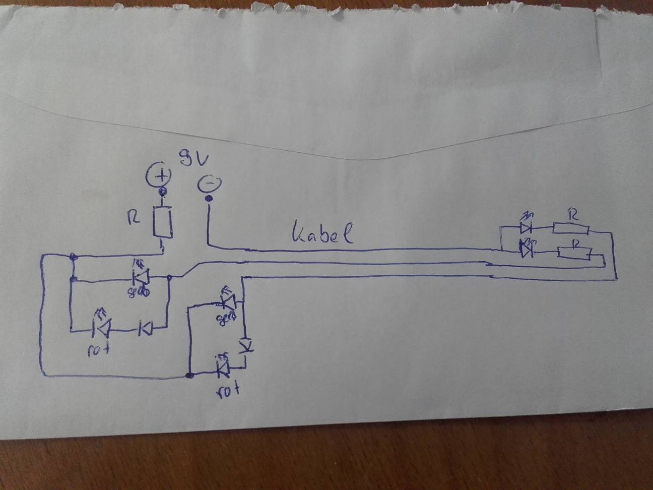

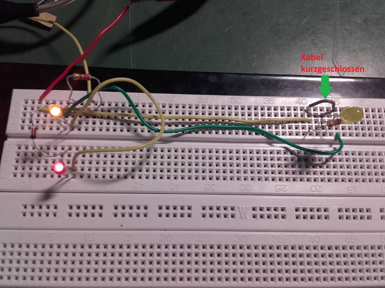

von bastler (Gast)
So okay... ich habe nun noch einiges herumexperimentiert und die wohl
für mich beste Lösung gefunden.
Funktioniert soweit perfekt. Ich hänge mal einen gezeichneten Schaltplan
an.
Pin1 Kabel ist mit Masse verbunden.
Ist nun so, dass ich einfach im Stecker eine LED mit Vorwiderstand
verbaut habe jew. von Pin1 an Pin2/3.
Im Tester ist eine gelbe LED und eine rote LED vor der noch eine weitere
Diode sitzt parallelgeschaltet.
Vor der kompletten Schaltung natürlich nochmal ein Widerstand.
Ist nun ein Kabel in Ordnung, leuchten beide gelben LEDs (also in Tester
und Stecker). Ist ein Kabel kurzgeschlossen, leuchtet im Tester die
gelbe und rote LED und im Stecker leuchtet die gelbe LED nicht.
Leuchtet ein gelbes LED-Paar nicht, ist das jew. Kabel kaputt.
Leuchtet keine LED ist wahrscheinlich das Kabel an Pin1 defekt. (oder
beide anderen, was aber eher unwahrscheinlich ist... bzw. ist es dann
sowieso egal, weil ich das komplette Kabel dann durchchecken muss.)
Im Anhang auch noch zwei Bilder mit der Schaltung schnell auf dem
Steckbrett aufgebaut.
Die Werte etc. sind einfach grob geschätzt, funktioniert so aber
perfekt.
(betrieb mit 9V).
von Max (Gast)
Alle deine LED's sind in Sperrichtung eingezeichnet!
von bastler (Gast)
Jo habe ich beim aufbauen eben auch bemerkt...  die Spannungsquelle ist
verpolt eingezeichnet. Ich hatte + auf Pin1 vom Kabel und nicht Masse

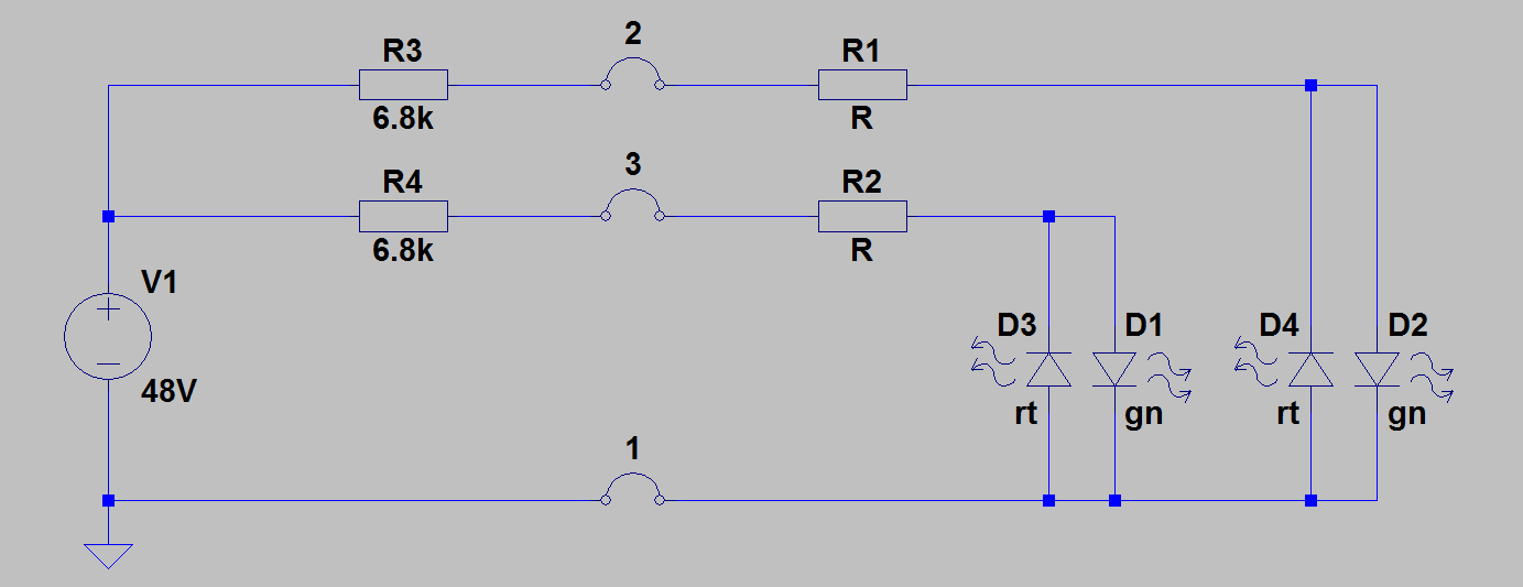

Ich würde das so machen:
bastele Dir einen 9V Rechteck-Generator, meinetwegen mit NE555 und
dahinter folgende Schaltung:
                                         +---|<|----| rot
                     gelb                |
                 +---|>|----o........o---+---|>|----| grün
          470    |
10Hz o---[===]---+
                 +---|<|----o........o---+---|<|----| grün
                     gelb                |
                                         +---|<|----| rot
GND |-----------------------o........o--------------|
Am Sender zeigen die gelben LED's an, ob die Kabel Kontakt haben. Sie
könnten allerdings vertauscht oder mit GND kurzgeschlossen sein, das
siehst du dort nicht.
Am Empfänger zeigen die grünen LED's an, dass die jeweilige Ader richtig
verbunden ist und nicht mit GND kurzgeschlossen ist.
Rot bedeutet, dass die Leitungen vertauscht sind.
Rot+Grün bedeutet, dass die Leitungen miteinander kurzgeschlossen sind.

> Steh ich grade auf dem Schlauch?
> Wie soll oben die Rote LED leuchten?
Sehr aufmerksam.
Die untere rote LED habe ich falsch herum eingezeichnet.
So war es gedacht:
                                         +---|<|----| rot
                     gelb                |
          470    |
10Hz o---[===]---+
                     gelb                |
                                         +---|>|----| rot

Und die unteren werden niemals Funktionieren, da die LED's von beiden
Seiten GND bekommen
Die einzigen LED's die jemals leuchten werden sind die obere Gelbe und
Grüne
von bastler (Gast)
Ich habe nun die Schaltung, wie ich sie oben entworfen habe, komplett
aufgebaut.
Funktioniert wunderbar und ist genau das, was ich wollte :)
Einfacher geht wohl kaum und es erfüllt perfekt seinen Zweck.
Trotzdem Danke für die Hilfe.
Falls Interesse besteht kann ich gerne noch ein Bild von Endprodukt
posten.
von npn (Gast)
> Grüne
...und in der anderen Halbwelle die unteren (gelb und grün). Und bei
einam Aderschluß leuchten auch die roten.
Da liegt Wechselspannung an!
von eProfi (Gast)
Ein Kondensator in Reihe zum 470 Ohm bewirkt Wunder, dann geht es auch
mit einem 555.
Ich hätte an einem Ende zwei verschiedene Widerstände eingebaut. Im
Tester auf diese Widerstandeswerte testen.

von Stefan F. (Gast)
> auch mit einem 555.
So war's auch gedacht. Bzw. mit bipolarer Stromversorgung.

Ich würde mal einfach drei Dual-Color-LEDs zwischen die drei Leitungen
schalten und dann ein passendes Signalmuster durch die drei Leitungen
multiplexen. Da kommt sicher schon was Verwertbares dabei heraus. Und
letztlich müssen beim fehlerfreien Kabel einfach 3 grüne LEDs
leuchten...

Hier ist eine vereinfachte Schaltung. Links habe ich die Phantomspeisung
von https://de.wikipedia.org/wiki/Phantomspeisung#/media/File:P48a.png
nachgebildet. Rechts ist der Messadapter dargestellt.
Folgendes kann nicht detektiert werden:
- Kurzschluss zwischen 2 und 3
- Vertauschung von 2 und 3
Bei einer symmetrischen Phantomspeisung sehe ich keine Möglichkeit eine
Vertauschung von 2 und 3 zu detektieren. Einen Kurzschluss könnte man
mit asymmetrischer Belastung erkennen.
Entspricht die symmetrische Phantomspeisung der Realität?

@lima
Ich werd die Schaltung lacher mal ausprobieren. Würde das Tool aber mit
einer 12v 23A Batterie betreiben. die 48v liegen nur an wenn ich ein
Multicore testen möchte.

von chris (Gast)
Ich würde kein Tester ohne diese Schaltung wollen.
https://www.eeweb.com/extreme-circuits/cable-tester-uses-quad-latch1
Ist zwar nur ein Teil der Schaltung für ein kompletten Kabeltester, die
Funktionalität ist aber 1A.
Normaler Kabeltester,
http://www.schematics.com/site_media/media/project/previews/19626-xlr-tester_2x.png
Phantomspeisung ist falsch, Schalter - Taster is auch unsinn,
Led Pattern:
Mit duo led sowie unterschiedlicher Speisung auf pin 2 und 3 und
widerstand
von pin 3 auf pin1
0 0 0  OPEN1
G 0 G  OPEN2
G G R  OPEN3
G G R    SWAP23
G G 0  SHORT23
G R G  SWAP12
G R G   SHORT12
R G R  SWAP13
G G R   SHORT13

von chris (Gast)
Wenn man es wirklich will, könnte man ein einfachen Einspeiser machen,
mit unterschiedlichen Spannungen auf pin 2 und pin 3, kann auch nur eine
Led sein welche den Unterschied macht. Dann sieht man auch sofort ob ein
Endgerät angesteckt ist oder nicht, auch nicht schlecht.
8 pin Microcontroller, mit 3 pins für 2x duo leds, pin1 ist direkt mit
Led sowie , 5,6V Zener diode (7-8V minimum Phantomspeisung) verbunden.
2x Spannungsmessung 0-60V, dann kann man auf den zwei Duoleds jeden Code
ausgeben welchen man will.

Die Unterschiede liegen in den Steckern XLR 3pol, XLR 5pol resp.
Klinkenstecker. Dahinter ist immer die selbe Schaltung. So findet man
beim 5pol-Stecker die fadenscheinige Begründung: "Weil Pin 4 und 5
selten benutzt werden, würden diese nicht getestet" Der wahre Grund
liegt in der verwendeten Schaltung.
Hier ist der Link zum Patent für den Fall, wenn obige Dropbox nicht mehr
funktioniert:
https://patentimages.storage.googleapis.com/1e/8b/3e/f690ccde65095a/US6356084.pdf
Interessant sind Fig 6 und 7 auf Seite 5. Die Schaltung ist für 12V
ausgelegt (Die 12V Batterie wurde in einem Video erwähnt). Das Patent
ist übrigens wegen ausstehender Gebührenzahlung ausgelaufen.
