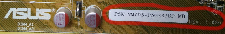

Ich stehe halt "ganz am Anfang" und möchte Euch konkret zunächst um
Hinweise/Hilfe zur Identifikation von Bauteilen auf einem alten
Motherboard bitten. Es geht um ein Asus P5k-VM/P3 (siehe Bild 0_ für
noch genauere Angaben). Leider konnte ich dazu bislang nur die
0815-Anleitungen finden, aber keinerlei technische Informationen. Gibt
es das wo und ich finde es nur nicht oder halten die Hersteller so etwas
generell irgendwie geheim? Das Board lief jedenfalls noch bevor ich
darüber hergefallen bin, deshalb gehe ich von intakten Bauteilen aus.

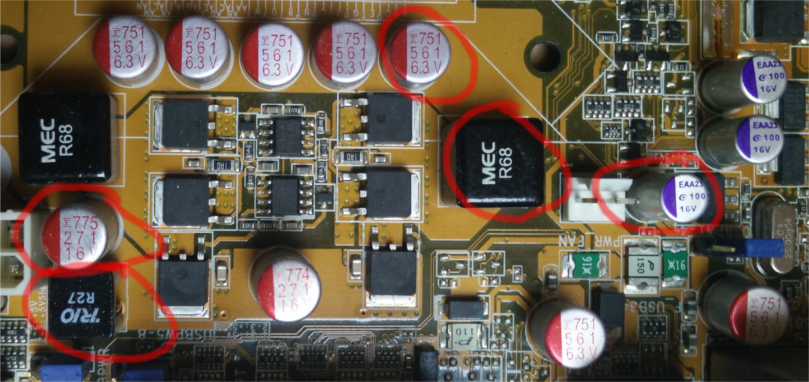

zu nutzen kann. In Bild 1_ habe ich markiert, welche mir hier zunächst
interessant erscheinen (und ich mit meinem Werkzeug/Können vermutlich
auch ausgelötet bekäme).
1) Die runden Dinger in rot und lila bei denen ich annehme, dass es
Kondensatoren sind (?). Varianten der Beschriftungen/Markierungen/Maße
(in etwa, mit normalem Lineal abgelesen) wie folgt:
- rot 751  561  6,3V (Durchmesser 7 mm, Höhe 8 mm)
- rot 775  271  16V (Durchmesser 7 mm, Höhe 12 mm)
- lila EAA23  100  16V (Durchmesser 6 mm, Höhe 11 mm)
[ohne Bild] gibt es in einer Ecke noch die folgenden Variationen:
- rot 771e  100  10 (Durchmesser und Höhe etwa 0,4 mm)
- rot 781e  100  10 (Durchmesser und Höhe etwa 0,4 mm)
Ich habe diverse Farbcodes und Beschriftungsnormen gefunden, aber keine
die wirklich passten oder die ich hätte eindeutig zuordnen können. Ich
habe da schon Stunden investiert. Vermutlich stelle ich mich mal wieder
doof an? Wie kann ich diese Teile identifizieren und möglichst
Datenblätter o.ä. dazu finden? Oder ist hier Fragen und hoffen jemand
mit mehr Erfahrung klärt mich auf der Weg? Zum Messen habe ich im
Zweifel neben Lineal auch ein Multimeter und ein regelbares Netzteil,
aber so etwas wie Kondensatoren (und Spulen, s.u.) kann ich damit eh
nicht gescheit bestimmen, oder?
2) Die schwarzen Kästchen, bei denen ich davon ausgehe, dass es Spulen
sind (?). Bild 2_ zeigt die Seitenansicht, wo man drei (?) Windungen
erkennen kann. Lötpunkt haben die jeweils zwei.
Varianten/Beschriftungen wie folgt:
- RIO R27
- MEC R68
[ohne Bild] gibt es noch
- MEC 1R1
Das R gibt typischerweise den Dezimalpunkt an? Ich habe mit Spulen noch
nicht wirklich was gemacht, will aber ein paar Induktions-Dinge bauen.
Mein erster Eindruck war für Berechnungen braucht man da sehr genaue
Angaben - Anzahl Windungen, Art/Dicke des Materials usw.? Komme ich
irgendwie an diese Details? Oder experimentiert man da dann eher
"einfach rum bis was passt"? ;) Oder ist die Spule selber wickeln doch
am einfachsten/sinnvollsten?

Persönliche Seite #4251001
Richtig erkannt. Die Aluminiumnäpfe sind Kondensatoren, die schwarzen
Klötze sind Induktivitäten.
Ein Entlöten ist aber nur mit einem sehr leistungsfähigen Lötkolben
möglich; ein 50-Watt-Lötkolben reicht hier nicht aus, da die thermische
Last der Multilayerplatine zu groß ist -- alle diese Bauteile haben mit
der Stromversorgung zu tun und sind mit großflächige Masse- bzw.
Versorgungsspannungsflächen im Platineninneren verbunden.
Die Kondensatoren sind die hier:
http://www.fpcap.jp/en/products/
Bei den Induktivitäten ist der Wert ebenfalls angegeben, R68 steht hier
für 0.68 µH.
Gast #4251014
Die Kondensatoren würde ich da lassen wo sie sind. Wenn das Board >3
Jahre alt ist, haben die ihre Lebensdauer abgesessen. Besser Markenware
(Nichicon, Elna, Epcos, Panasonic) neu kaufen.
Die Spulen und die dicken MOSFET-Transistoren auf dem zweiten Bild
kannst Du einsammeln, da kann man einen Schaltregler oder Motortreiber
draus bauen (allerdings nicht als Anfänger ;-). Ansonsten geben moderne
Mainboards nicht wirklich viele wiederverwendbare Teile her. Vielleicht
noch den Batteriehalter für die Knopfzelle und das BIOS-EEPROM.
Besorg Dir einen alten Videorecorder oder Röhrenfernseher, da sind mehr
brauchbare Teile drin.
Und nicht die Altteile-Plakette vergessen ;-)
http://www.fingers-welt.de/phpBB/backup/46/39337_1.htm?q=recycl+nello&art=r#b0

zumindest auch ein anderes Symbol)? Aber auch hier sind 16V klar und 100
steht dann wohl für 10 * 10 ^ 0 = 10 uF? Wobei die Angabe in Mikrofarad
vorhin über die Anleitung klar war, während allerdings etwa
https://de.wikipedia.org/wiki/Kondensator_%28Elektrotechnik%29 (unter
"Kennzeichnung der Kapazität") Angaben ohne Einheit als Pikofarad
annimt, was ja schon einen ziemlichen Unterschied macht. Also ohne
Zuordnung eines Datenblattes doch gar nicht sinnvoll?
Wie wichtig die ganzen zusätzlichen Daten dann sind, ist mir noch nicht
ganz klar. Reichen die aufgedruckten Angaben typischerweise und kann man
Verlustleistung, Ripple und ESR einfach vernachlässigen?
> für 0.68 µH.
Ah, und die Anzahl der Windungen und das Material des Kernes muss man
eigentlich nur kennen, wenn man eben diese Induktivät berechnen will?
Hm, wobei ich Boards schon deutlich länger ohne Defekt betrieben habe?
Ist da echt nur von einer Lebensdauer von 3 Jahren auszugehen?
Um die Spulen ging es mir ja sogar vornehmlich, aber mir schien
naheliegend, dass die Kondensatoren da gut zu passen könnten ;) Na ja,
so naive Anfängerideen halt ... MOSFETs zum Schalten würden mich sogar
ziemlich interessieren, allerdings sind die halt in SMD-Technik und da
habe ich wieder Schiss vor ;)
Hm, sollte ich nochmal einen Fernseher auf der Strasse stehen sehen,
denke ich dran. Videorekorder? Ist das nicht ganz lange her? ;) Na ja,
einen Radiowecker habe ich hier noch auseinandergenommen. Krass wie der
in der Produktion mit der Klebepistole zugekleistert worden ist. Und
Spulen sind da einfach so gerollter Draht g. Aber dafür halt schön
wenig SMD. Alle anderen Geräte (DSL-Router etc.) sind halt fast
ausschließlich SMD und für mich kaum zu gebrauchen :( Ich vermute Dioden
sollte ich noch erkennen lernen, sowas braucht man scheinbar auch öfter
mal ;)
Das Ding ist super! Da werde ich hoffentlich noch drauf zurückkommen :)
Fühlt sich allerdings alles ein wenig an wie ein Schritt vor und
gleichzeitig drei zurück ;) Aber aller Anfang ist schwer, wie man so
schön sagt. Und im Zweifel kann ich ja immer noch einfach Teile
bestellen, wobei ich die Recycling-Idee halt sexy finde :)
Vielen Dank erstmal und falls noch wer weitere Hinweise hat, immer her
damit :)
Tim
Was Du als gerollten Draht bezeichnest waren sehr wahrscheinlich
UKW-Drosseln oder -Spulen, ausgeführt als Luftspulen. Luft weil es bei
den Frequenzen nur geringe Induktivitäten braucht und keinen Kern. Und
sehr wahrscheinlich waren die Spulen auch noch auseinandergezogen sodass
nicht jede Windung direkt neben der nächsten lag. Damit wird verhindert
dass über den Skineffekt die Güte der Spule verschlechtert wird. Du
siehst, es gibt selten irgendein Detail in der Technik ohne dass es
einen entsprechenden Hintergrund gibt.
Das grüne auf dem Mainboard sind übrigens "Polyswitches" (Markenname),
selbstrückstellende elektronische Sicherungen, damit werden
üblicherweise USB-Ports gegen Überlast auf der 5V-Leitung abgesichert.
Das Teil hat PTC-Verhalten (Kaltleiter), ist also kalt niederohmig.
Fließt zuviel Strom wird das Teil warm und hochohmig. Nach Abkühlung und
Entfernung der Überlast dann wieder niederohmig.
OP #4251365
In der Tat, gibt wohl noch viel zu lernen.
Vielen Dank für die Information. Das werde ich mir noch mal näher
anschauen, da ich recht viel mit Versorgung über USB rummache :)
Lieben Gruß
Tim
