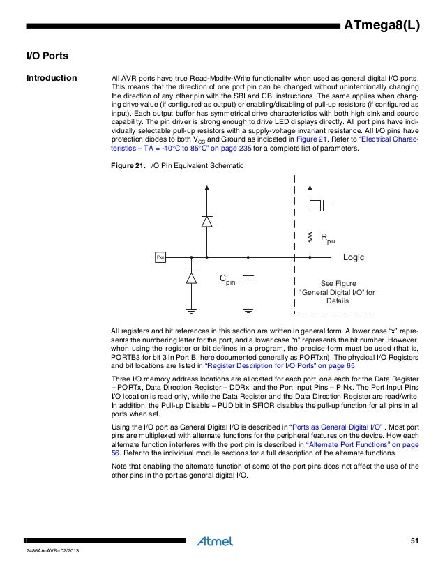

Axel S. schrieb: > Wow, du bist ja eine richtige Konifere. Ja tatsächlich steh ich meist dumm in der Gegend rum. Aber wenn ich dann irgendwann mal genug davon habe schreibe ich was in Foren. Wernerth schrieb: > Danke. Ja mein pro mini braucht nur 0,01 Ampere unter Volllast. > Max pin > out sind ja 0,04 ampere. Gnd kann dann immer verbundenen bleiben oder? Also geht es um einen pro mini (https://www.arduino.cc/en/Main/ArduinoBoardProMini) Nun liefert so ein Teil max. 40mA pro Ausgang (I/O Pin). Da ein pro mini wesentlich weniger (viell. 10mA) braucht, kann man nicht nur einen weiteren pro mini, sondern auch noch locker 10 LEDs an diesem betreiben (vom Strom her). Auch die Spannung sollte mit 5V ja passend aus dem I/O Pin kommen. Fassen wir zusammen: Wir haben genug Strom, die passende Spannung. Was hindert uns also daran? Joachim B. schrieb: > ein Bild wo man schon den internen R sieht der einen Portpin von > 5V > unterscheidet. > > http://image.slidesharecdn.com/atmel-2486-8-bit-av... Fast. Das ist der interne Pullup-Widerstand. Der effektive Ausgangs- widerstand eines Portpins ist der Kanalwiderstand des MOSFET am Ausgang. Und zwar für den Fall daß man etwas mit dem H-Pegel am Portpin versorgen will: der Kanalwiderstand des p-Kanal MOSFET. Und der hat Werte zwischen einigen Ohm bis einigen 10 Ohm - abhängig davon was für ein µC auf dem Arduino drauf ist (muß ja kein ATmega sein) und mit welcher Betriebsspannung der läuft. Oh. Und obwohl der Kanal_widerstand_ heißt, verhält der sich nicht so wie ein gewöhnlicher linearer Widerstand. Aber für Bauteilkunde habe ich nicht genügend Zeit. Das mag jeder selber nachlesen.

http://www.atmel.com/images/Atmel-8271-8-bit-AVR-Microcontroller-ATmega48A-48PA-88A-88PA-168A-168PA-328-328P_datasheet_Complete.pdf S.330 Also ich würde das ja schon als ziemlich linear beschreiben. Zumindest im gezeigten und interessanten Ausschnitt. Da sieht man auch, dass wenn du 20mA verbrauchst du nur noch 4.45V hast, womit dein arduino aber auch noch locker glücklich wird. nfet schrieb: > Wernerth schrieb: >> Danke. Ja mein pro mini braucht nur 0,01 Ampere unter Volllast. >> Max pin out sind ja 0,04 ampere. > > Also geht es um einen pro mini > (https://www.arduino.cc/en/Main/ArduinoBoardProMini) > Nun liefert so ein Teil max. 40mA pro Ausgang (I/O Pin). Hat nur überhaupt nichts mit der Frage zu tun. Ich verstehe den Ausgangspost so, daß ein Arduino pro mini aus dem 5V Anschluß eines anderen Arduino (unbekannten Typs) versorgt werden soll. > Da ein pro mini wesentlich weniger (viell. 10mA) braucht Wieviel Strom der pro mini an seinem Versorgungseingang braucht, hängt davon ab was der tut und vor allem davon wieviel Strom er selber an seinen Ausgängen an irgendwelche Verbraucher (LED?) liefern muß. Er könnte jedenfalls selber bis 40mA pro Pin liefern. > Fassen wir zusammen: > Wir haben genug Strom, die passende Spannung. Was hindert uns also > daran? Das fehlende Verständnis. Nehmen wir einfach mal an, es sind zwei Arduino pro mini. Das wissen wir zwar nicht sicher, aber wir können ja einfach mal raten. Dann sehen wir auf der o.g. Website, daß der pro mini einen Spannungs- regler onboard hat, der die benötigten 5V aus 5..12V Eingangsspannung (vom Pin "RAW") erzeugt. Der 5V Pin (eigentlich: Vcc Pin) des pro mini ist also ein Ausgang. Genauer: der Ausgang eines Spannungsreglers. Noch genauer: der Ausgang eines MIC5205-5.0. Und weil man die Ausgänge zweier Spannungsregler im Normalfall nicht verbinden darf, sollte man das auch hier nicht tun. Allerdings hat der Arduino pro mini einen "Power isolation jumper", der den Spannungsregler von der Vcc-Schiene trennt. Wenn man diesen Jumper beim zweiten pro mini öffnet, dann kann man beide Arduinos über den Vcc-Pin verbinden (GND sowieso) und sie werden dann beide von einem Spannungsregler versorgt. Allerdings darf man dann nicht den maximalen Strom des Reglers (150mA) überschreiten. Und auch nicht die maximale Verlustleistung (ca. 400mW) - die wiederum von Strom und Versorgungsspannung vor dem Regler abhängt. Ob diese Analyse korrekt ist? Keine Ahnung. Wernerth erzählt ja keine Details. Hilft das Wernerth weiter (unter Annahme ich liege richtig)? Glaube ich nicht. Er wird es nicht verstehen.
