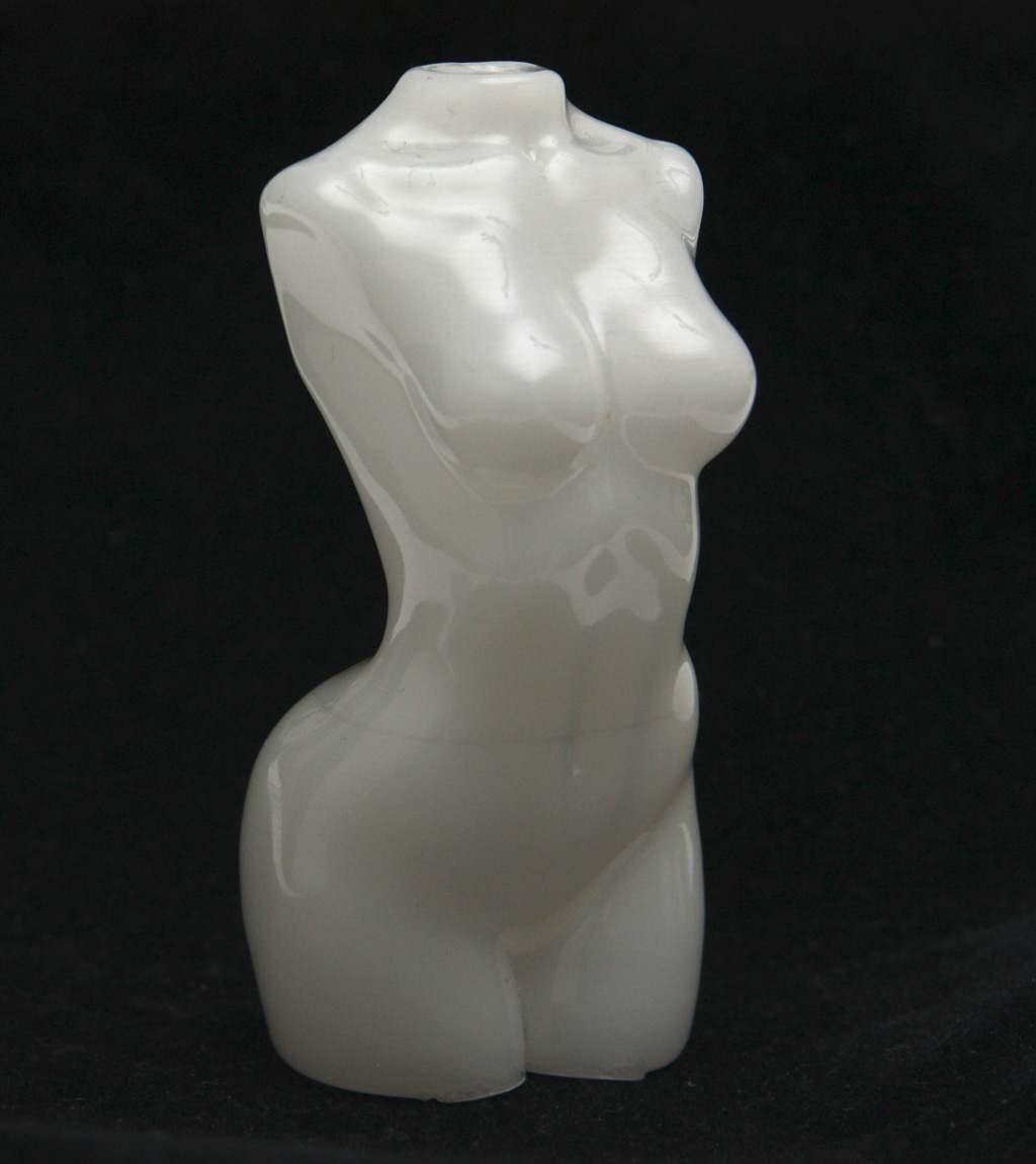

#4251907
Geht wunderbar mit Aceton Dämpfen.
Ich verwende einfach ein Glas, in dem ich ein in Aceton getränktes Tuch
mit Magneten auf dem Glasboden befestige (ein Magnet von außen, einer
von innen am Tuch). Dann tränke ich das Tuch mit Aceton und stelle es
Kopfüber auf das in ABS gedruckte Objekt. Das Objekt steht dabei auf dem
Deckel des Glases, sodass man es bei überstülpen verschließen kann. Dann
warte ich 1-2 Stunden und entferne dann das Glas.
Das Ergebnis, siehe Bild.

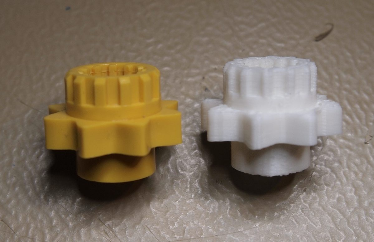

Ich habe für einen Drehschalter mit 45°C-Rastung auch schonmal ein
Zahnad nachmoduliert und gedruckt (siehe Bild). Sicherlich optisch nicht
das Highlight, aber das ganze passt erstaunlich gut und dass obwohl das
innere Zahnrad nur noch Zacken aus zwei Würsten hat. Höhe ist 14mm,
Außendurchmesser 20mm. Und es hält schon seit über einem Jahr bei
täglicher Nutzung.
