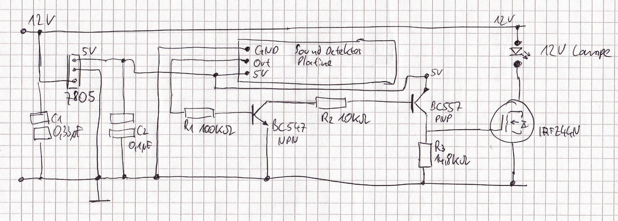

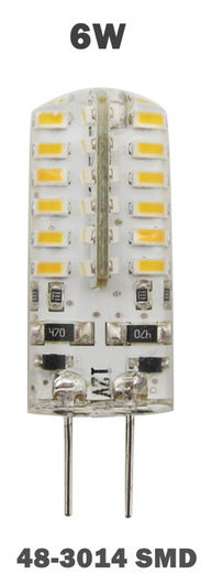

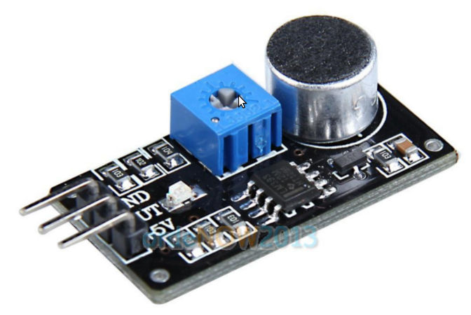

ich möchte eine Trommel per Impuls leuchten lassen. Das ganze soll recht
hell leuchten, deshalb habe ich eine stärkere LED. Zur Erkennung des
Tons nehme ich eine Sound Platine, die es als fertiges Modul gibt,
basieren auf dem Chip: LM393, (siehe Bild). Die Ausgangsspannung ist 5V
- bei einem Ton, so wie ich es erkennen kann geht die Spannung auf ~4.6V
runter (vielleicht auch weniger, ich habe leider nur ein Multimeter).
Das Signal ist also leider invertiert.
Als Schaltung habe ich jetzt das Setup so wie im Schaltplan getestet. Am
Anfang habe ich einen 5V Festspannungsregler L7805CV, weil die Platine
5V braucht, die 12V LED hat relativ viel Leistung (siehe Bild). Deshalb
verwende ich einen MOS FET IRFZ44N als Treiber.
Mein Problem nun: Die Schaltung schaltet nicht wie ich es mir erhofft
habe. Aktuell schaltet der MOS FET am Ende immer durch, die LED leuchtet
immer.
Meine Frage als Hobby Elektroniker: Habe ich grundsätzlich Denkfehler in
der Schaltung? Die Transistoren BC547 und BC557 vor dem MOS FET sollten
eigentlich (so mein Plan) das Signal invertieren.
Wenn ich grundsätzlich keinen groben Fehler drin habe: An welchen Teilen
kann/ sollte ich etwas sinnvoll modifizieren zum Testen?
In jedem Fall schon mal vielen herzlichen Dank für Input.
(Firma: matzetronics) #4253526
100k ist als Basiswiderstand für den BC547 sehr hoch, nimm mal 3,3k -
10k. Von der Basis des BC547 noch einen weiteren 10k nach Masse.
Wenn die Jungs den Opencollector Ausgang des LM393 direkt auf den
Ausgang ohne Pullup legen, fehlt da noch ein Pullup gegen 5V, wofür z.B.
1k - 3,3k geeignet wären.
Der Kollektor des BC547 über z.B. 4,7k auf +12V (nicht auf die 5V). Der
Kollektor BC547 über 2,2k - 4,7k auf die Basis des BC557. Emitter des
BC557  auf 12V und den Kollektor über z.B. 47 - 220 Ohm aufs Gate des
MOSFet. Vom Kollektor noch einen 1k - 2,2k gegen Masse.
Der IRFZ44 verträgt bis zu 20V zwischen Gate und Source, so das 12V da
gar kein Problem darstellen und ihn sauber durchsteuern.
Das tun sie allerdings nicht. Wenn BC547 sperrt, dann sperrt auch BC557
und das Gate geht auf null Volt. Am besten wäre es, nur den BC547 zu
benutzen. Emitter auf Masse, Ansteuerung an der Basis wie oben. Am
Kollektor einen 1k - 2,2k gegen +12V und das Gate auch an den Kollektor,
am besten über den o.a. Gatevorwiderstand.

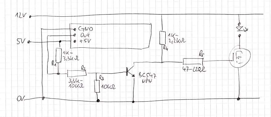

OP #4303295
Vielen Dank für das Feedback und sorry für die späte Meldung, aber
Urlaub und Arbeit hatten kein Zeitfenster für das Projekt gelassen. Ich
habe das geschriebene wie in meiner Zeichnung interpretiert und
umgesetzt.
Das Verhalten von der Schaltung ist leider nicht brauchbar. Ich hatte
den MOSFET zuerst nicht verbunden, dann Strom dran. Die OUT LED von der
Platine flimmerte rot, das wurde bei Sound stärker. Nachdem ich den
MOSFET verbunden hatte brannte die starke LED hinter dem MOSFET
dauerhaft, auch wenn ich die Verbindung zum Eingang des MOSFET wieder
unterbrochen habe oder danach wieder verbunden habe. Ich denke der
Transistor ist durchgebrannt. Nach dem Austausch wieder das gleiche
verhalten,
Sehr frustrierend. Ideen sehr willkommen.
(Firma: matzetronics) #4303606
> verhalten,
Wenn du die Schaltung so aufgebaut hast wie in der Zeichnung, gibt es
dafür keinen Grund. Du kannst das aber testen, indem du den OUT des
Modules erstmal abklemmst und wechselweise auf 0 und 5V legst. Wenn auf
5V, sollte die LED ausgehen und bei 0V an sein, ohne das irgendwo etwas
warm wird.
Das setzt voraus, das der MOSFet aber wirklich den Strom verträgt, den
die LED Kette zieht.
Wenn das spielt, ist das Modul der nächste Verdächtige. Da muss man
natürlich wissen, was die Jungs da wirklich ausgeben.

(Firma: matzetronics) #4304899
eric schrieb:
> hat der LM393 als Ausgang einen OPen Collector,
> kann also als Signal nur nach Minus durchschalten.
Siehe den aktualisierten Plan:
https://www.mikrocontroller.net/attachment/270393/schaltplan4.jpg
R1 ist der Pullup - wenn also der LM393 einen inaktiven Ausgang hat,
dann sollte der BC547 leiten.
Da liegt der Fehler nicht. Ich denke mal eher, das die LEDs zu viel
Strom ziehen, so das die Versorgung zusammenbricht.
Kann man aber, wie o.a. mal testen mit statischen 5 und 0V auf dem
Eingang der Treiberschaltung.
